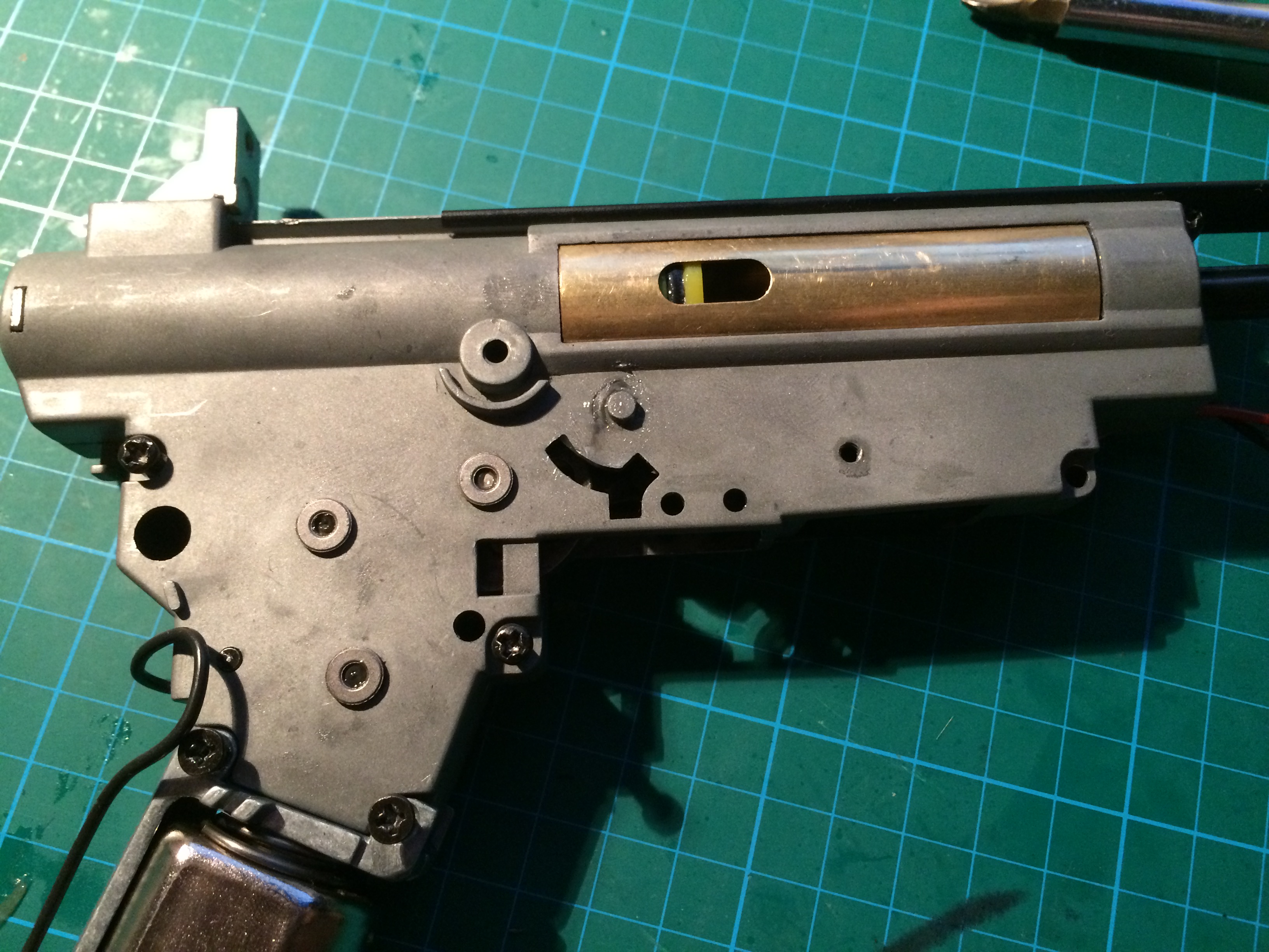

Po X letech jsem vytáhl starou CA36C a chtěl jsem ji znovu rozchodit. Koupil jsem novou pružinu, hopup gumičky, baterku(9,6V) a očekával jsem, že po výměně bude vše šlapat jako hodinky, leč opak byl pravdou. Po výměně pružiny základní (cca M100 prý) na M130 mi motorek ani nehnul s pístem. Udělalo to takový zvuk jako bude v následujícím videu a konec (zvuk je způsoben snahou motorku otočit se s tím, že se neotočí pastorek ale tělo motoru). Pořídil jsem tedy pružinu M120 - pokrok, kvér vystřelil, tak jsem se těšil že to je v cajku, jenže po pár výstřelech se zasekl v cca 95% natažení a poslední 3 zoubky dělal to samé jako při M130 - viz video: https://youtu.be/qiqurCs8YSA Na fotkách přikládám stav, v jakém se kvér vždy zasekl.

Poznámka: Výsledná poloha mechaboxu po rozebrání (měl jsem označenou polohu kol a pístu).
IMG_4728.JPG [ 1.24 MiB | Zobrazeno 8514 krát ]
Poznámka: Poloha pístu tam, kde se motorek zasekl.
IMG_4725.JPG [ 1.26 MiB | Zobrazeno 8514 krát ]

Tak ono dať do základnej zbrane ako upgrade M-130 a čakať že to pôjde je klasika.
Kúp krátky SHS záťažový motor a daj tam tú M-120. M-130 by som tam nedával ak nechceš aby sa ti vysrali ďalšie diely. Na M-130 by to chcelo už vymeniť viacero dielov. Tamten CA motor som mal doma a je slabší ako dnešné čínske základy takže pochybujem že zvládali m-150.
edit: Ďalšia dobrá alternatíva je tiež krátky motor od "P&J"
