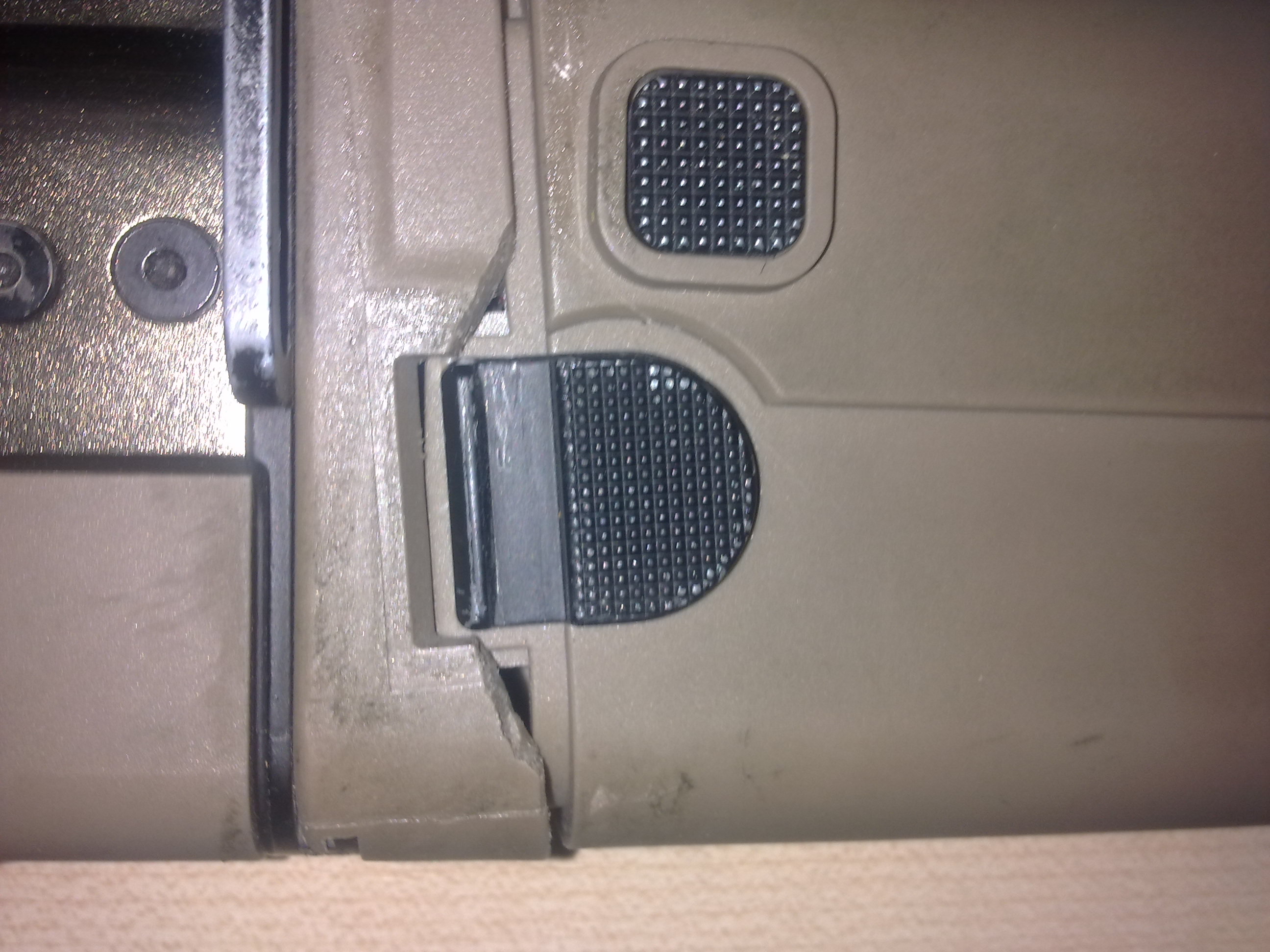

Zdravim,Mam docela velky problem se svim scarem.Kdyz sem byl na akci tak sem si nejak blbje prilehl pažbu a urvalo se mi to v miste kde to tu pazbu drzi
proto se mi pazba porad zaklapuje.Scara mam cca 2 roky a chtel bych to nejak opravit nebo koupit novou ale tu sem nenasel.Tak ze vas prosim o radu ci nejakou stranku s pazbou na scara.
Dekuju za odpovedi :)

Nový díl se prodává/prodával na RSOV.COM, každopádně je to pořád plast kterej bude praskat... Někdo z airsoft týmu Chrudim to měl také ulomené, někde na to byly fotky i s opravenou částí.

Prodávalo, už to nemaj: http://rsov.com/product.php?langId=1&cu ... &cateId=49 každopádně to někdo očividně vyráběl, takže můžeš zkusit pohledat, jestli to ještě někde nevyhrabeš skladem. Nicméně asi jednodušší a trvanlivější by bylo nějaký homemade řešení, já bych si naohejbal novej záchyt z plechu a přišrouboval ho tam. Nebo nejjednodušší je přilepit pažbu napevno do otevřený polohy.

ja se v te strance RSOV.com neviznam ale nasel sem celou pazbu http://rsov.com/product.php?stockAlarmE ... ton=Submit a nevim jestli ji maj nebo ne :( ale na prilepeni sem premyslel a skusil sem slepit izolepou ale ten plech zkusim diki za rady :)

Nemají, out of stock.

nasel sem hodne stranek ale to co mam urvane stoji 4dolary a prevoz z ameriky do ceska stoji 40 dolaru a cela pazba v ceskych vijde nejak okolo 1250kč(porad drahe :( ) tak to podomacku spravim nebo ho asi prodam nekomu kdo na to ma penize a cas :( jinak moc diki za rady hodne ste mi pomohli :)

Sice po dlouhe dobe ale nevadi,scara jsem celkem spravil tak aby pazba pevne drzela, kdyby jste nekdo chteli navod tak mi napiste na profil :)
