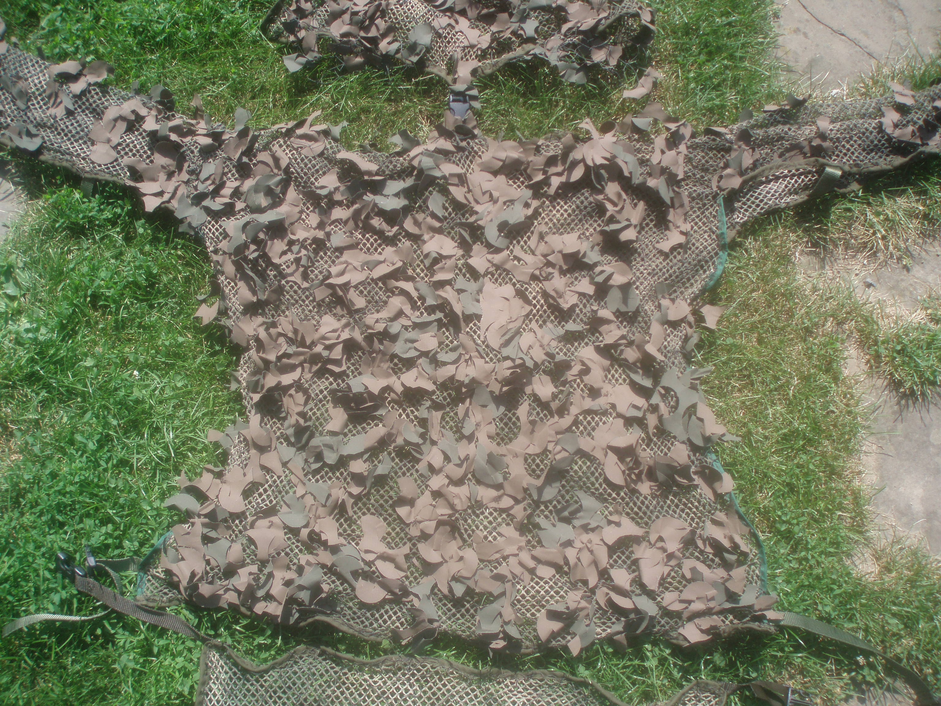

Podobný polotovar mal na FB armymarket.cz ako pripravovaný produkt , dokonca pridali aj album fotiek z testovania v porovnaní s najnižšou cenovou kategóriou hejkalou ( ktoré nemaskujú :D ) http://milhom.rajce.idnes.cz/test/
Odvtedy som o tom nezachytil žiadne info či to bude v predaji.
Ja som sa pokúšal o čosi podobné z gumotextilnej maskovacej siete ale maskovalo to dosť blbo a ľahko sa trhalo...
P1010646.JPG [ 1.41 MiB | Zobrazeno 42941 krát ]
... vyhodnotil som to ako vepodarený pokus a spravil som normáneho jutového hejkala z pásikov juty a myslím že to bol oveľa lepší krok. :wink:

Tuhle imitaci listí jsem jednu dobu docela okukoval u srbů (rusáků). Přijde mi že to je prostě vystřižený z maskáčový látky. Z jedný strany máš potisk, z druhý třeba hnědou, takže to po nastříhání udělá takovej fajn efekt. Co jsem tak měl v ruce různý maskáče, tak mi na to přijde uplně ideální BDU Woodland - dobrá barva a je to pevný, tvrdší a lehký.
vezba_27.JPG [ 205.51 KiB | Zobrazeno 42941 krát ]
je to vystrizene z maskacoviny. kamos mel hejkala od Splavu a byla to maskacovina nastrihana do tvaru trojuhelniku. ono to bylo koncipovane spise jako prevlecnik pro pruzkumaky (myslim) nez jako hejkal pro snipery, ale maskovalo to velice dobre.
20 pro 2013, 18:42
Každopádně bych řekl, že bude potřeba tu látku pošéfovat nabarvením do žluta nebo hněda, jelikož je rub většiny maskáčů skoro bílej a mohlo by to demaskovat. Fungovat by to ale mohlo dobře :)

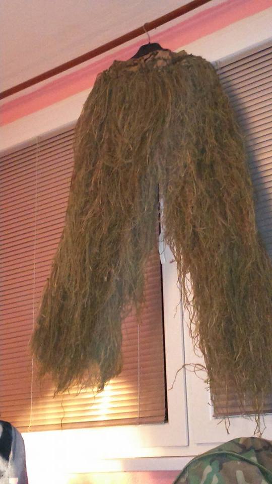

čus nebudu zakládat nové téma , chci se zeptat jestli by to tahle nějak mělo vypadat/chtěl jsem nějaký univerzál/ .. dík :mrgreen: je hotovy chvili ještě se trošku upraví :wink:

13 úno 2015, 10:48
Namoč ho kompletně do vody a pak nech uschnout. Pomůže to. Hodně! ;)

tak krom hlavy hotovo , ta patina se děla prostě tak že se to vezme- protahne lesem , vodou a měl by chytnou ten pravý vzhled? nebo jsem udělal něco špatně ?
pozn. asi bude třeba trošku upravit spodní čast nohou.
