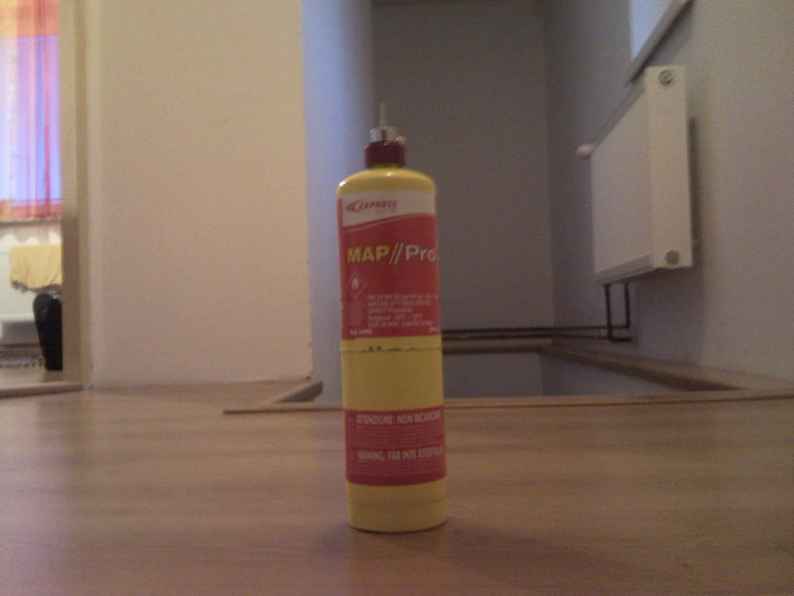

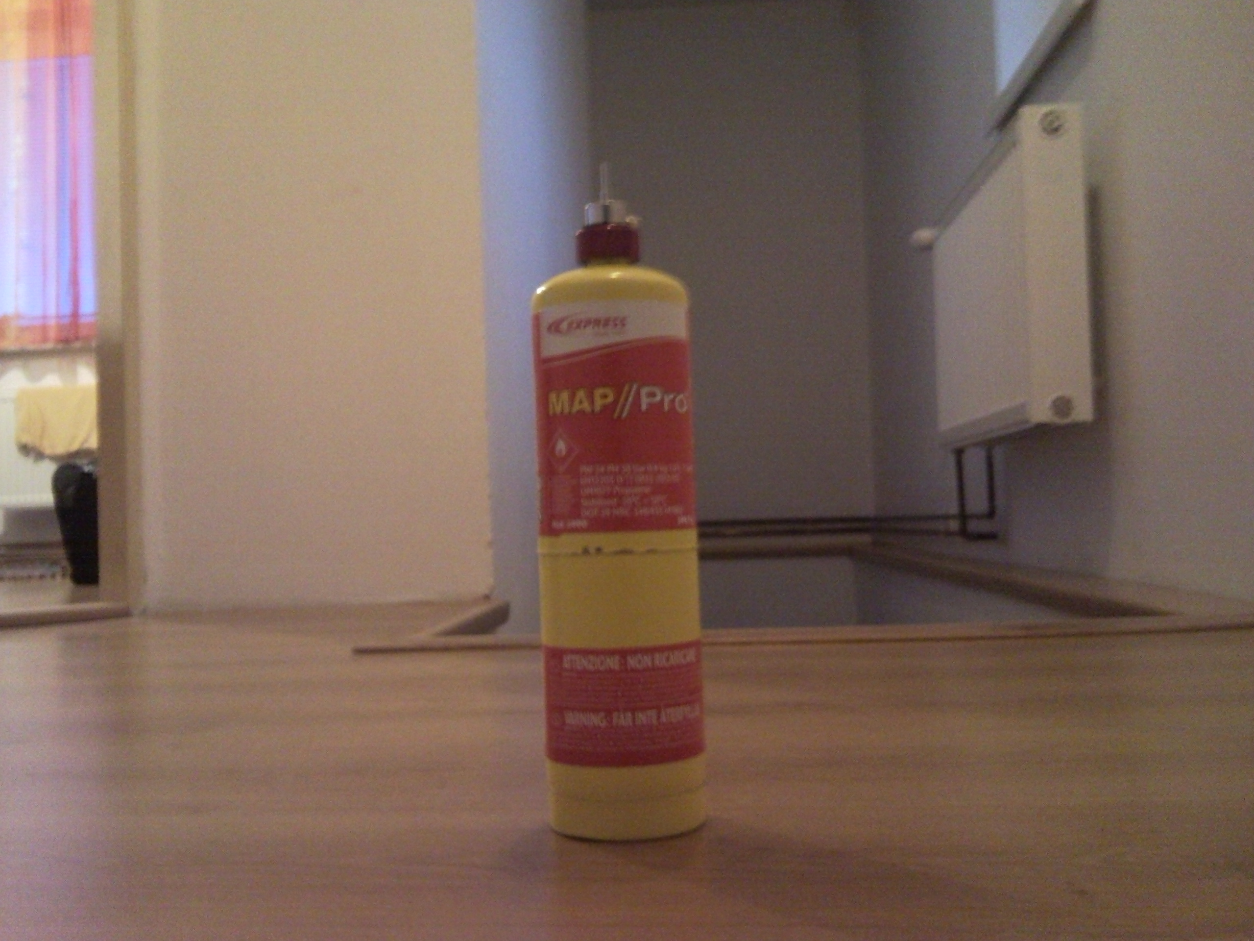

Určite sa už mnohí z Vás zaoberali témou použitia plynovej zbrane v chladnom počasí tu je jeden typ
Plyn MAPP/PRO vid obrázok
Test:
Naplnil som dva zásobníky jeden klasickým GG a druhý MAPP/PRO propylene po naplnení som ich nechal vonku asi 15 minút pri teplote 0 - 2 stupne zásobník naplnený GG 2 krát vystrelil a dosť dostrel cca 5 m zo zásobníka naplneného MAPP/PRO bolo vystrelených 26 plnohodnotných ran s dostrelom cca 45 - 50 m
Streľba z MAPP/PRO oveľa menej ochladzuje zásobník ako GG má o cca 30% väčší tlak ako GG
Na trh prišiel nový plyn vhodný do chladného počasia od poľského výrobcu ProTech skúšal som ho zatial pri teplote (plynu) cca 12C a na jedno naplnenie vystrieľal cca 40 - 50 ran kým technický propán sotva 10 cena okolo 9 Eur foto dodám neskôr

a co těsnění zbrtaně a čistota toho plynu? není to na ten kvér trochu moc záhul?
05 úno 2013, 18:48
Nový příspěvek Re: POHON PLYNOVYCH ZBRANÍ V CHLADNOM POČASÍ
A co pistole? Ty byly vystavené mrazu? Protože pokud ne, tak to není až tak objektivní, jelikož ti v mrazu přestane fungovat i mechanismus a těsnící prvky pistole, ne jen zásobníku. Ale to se jen ptám, nijak neshazuji. Je to zajímavé.
A ta čistota plynu by mě taky zajímala.
05 úno 2013, 18:53
Plus jestli je to fakt propylen, tak ten je extrémně hořlavý, ještě víc než propan, takže střílet s cigaretou v puse nemusí být až tak rozumné, ale to se jen dohaduji. Jaká je jeho cena?

V mraze som neskúšal nakoľko pri teplotách pod nulou mi zamrzol hop up aj na manuálke bavme sa o teplotách od 5 do 15 celzia
Dnes bolo vonku zhruba 0 - 2 stupne GG si ani neškrtol a MAPP v pohode vystrielal celý zasobník
Zajtra skúsim zobrať vonku zbraň zásobník aj fľašu plynu a dám vedieť ako to dopadlo

Čo sa týka čistoty plynu zaťiaľ som vystrielal cca 5- 6 zásobníkov vyčistil som hlaveň bielou handričkou a nebola o nič špinavšia ako po GG.
O tomto plyne som sa dozvedel z anglického fóra vraj ho používajú už dlho a majú s ním dobré skúsenosti tak uvidím ale zatiaľ to vyzerá sľubne cena plynu je cca 25 Eur aj s poštovným
Ešte musím zistiť koľko sa dá z jednej fľaše vystrieľať

Doplňam ďalšie informácie:
Dnes som vzal propylén na AS hru vonkajšia teplota sa pohybovala okolo 0 - 2 C plyn som mal zabalený v šále a položeny v hlinikovom kufríku S 3 mi zásobníkmi som odohral 4 hodiny bez najmenších problémov dostrel som mal slušných 50 m
Používal som
WE Hi Capa 5.1 s 190 mm dlhou a 6,03 mm tesnou hlavňou
KWA USP MATCH
Cena plynu je cca 17 Eur za fľašu s fľaše by sa malo dať vystrieľať okolo 3 - 4000 ks streliva ale je to len môj odhad ak sa mi to podarí spočítať presnejšie tak doplním

Odkud jsi to bral?
23 úno 2013, 17:25
Příspěvky: 1037
Jacob píše:
Odkud jsi to bral?
http://www.bernzomatic.sk/seznam.php3?s ... ie=59&l=cz
je dobré si zakúpiť aj too
http://www.bernzomatic.sk/seznam.php3?s ... ie=72&l=cz
Katalogové číslo: 34906
BERNZOMATIC Adaptér US na EU
A budeš potrebovať aj toto
http://shop.ehobbyasia.com/madbull-xg02 ... apter.html
Ten adapter som videl aj na nejakom českom eshope

Super tip, diky a je nutne tam pridavat silikonovy olej nebo ne?
24 úno 2013, 17:04
m.ape píše:
Jacob píše:
Odkud jsi to bral?
nestačilo by hneď kupiť ten plyn čo má už EU závit na flaši?
a niekde som videl video že normálne pred plnením nastriekal silikón do adaptéru a potom ho až namontoval na flašu a začal plniť. Len to neviem nájsť.
24 úno 2013, 17:31
Příspěvky: 1037
Chcel si napísať US závit ano stačilo pretože adaptér na plnenie zásobníka je robený práve na tento závit ale u nás skôr zoženieš plyn s EU závitom preto je dobré mať adaptér z US na EU
24 úno 2013, 18:23
Příspěvky: 1037
sad04 píše:
Silikonový olej odporúčam plyn suší gumené tesnenia ak pridaš silikon dlhšie vydržia
24 úno 2013, 18:25
m.ape píše:
Jop takto nejako..díky :D, presne toto som potreboval, pekne polopate 8-)

Tak že mi jako chcete říct, že si koupím 2kg propanbutanovou láhev na vařič a tím budu přes Madbull XG02 Propane Adapter normálně plnit zásobníky do plynovýho glocka?
http://airsoftpro.cz/eshop/product_info ... ts_id=2105
Já vím, že jsme národ kutilů, ale není to nebezpečný? Co tlak ten je stejný? Teda moje dotazy berte jako totálního začátečníka v tomhle "experimentování" s pohonem plynových zbraní.
05 čer 2013, 18:18
Adaptery už kúpiš aj na Slovensku , pisal som tomu shopu a naskladnili ich , ale hned sme to vykupili :D , skus sa opytat ci im pridu dalsie http://warstore.sk/informacie/2025-adap ... pane-xg02/
Tairo píše:
Mám rozpísaný článok o plynoch , ale do dokončenia je ešte ďaleko.
Tu máš ale tlak plynov pri 21°C:
HFC134: cca 71 psi / asi 5 Bar;
Green Gas : cca 125-130 psi / 8,6 Bar;
Red gas: cca 150 psi / 10,34 Bar;
Co2 : cca 853 psi / 58,81 Bar;
Propylén: cca 145 psi / 10 Bar;
Propán: (ako GG)
(Zaujímavé sú aj teploty pri ktorých sa splyňujú).
Co2 zásobníky ale majú pomocou ventilu v zásobníku tlak redukovaný , stále je ale dosť vysoký oproti ostatným plynom.
Propylen má pri 20°C trochu vyšší tlak , ale pri NBB by som to neriešil vôbec a pri kvalitnej blowbackovke ho použévame do cca 20° , teraz sme už prešli na Propán z 10kg bomby. (Taktiež cez adaptér madbull) - M.ape je prudko šikovný no :D
05 čer 2013, 20:51
Pozor, propan a propanbutan neni to samý, ty do zbraně potřebuješ čistej propan. Greengas je vlastně propan s příměsí silikonovýho maziva, nic jinýho, takže v tomhle ohledu bez problémů. Samozřejmě je ale dávat bacha při skladování a plnění, jelikož propan je hořlavej/výbušnej a drží se při zemi, takže se nevyvětrá oknama. V malejch airsoftovejch dávkách to nevadí, ale u velkejch flašek už to chce opatrnost.
05 čer 2013, 20:58
