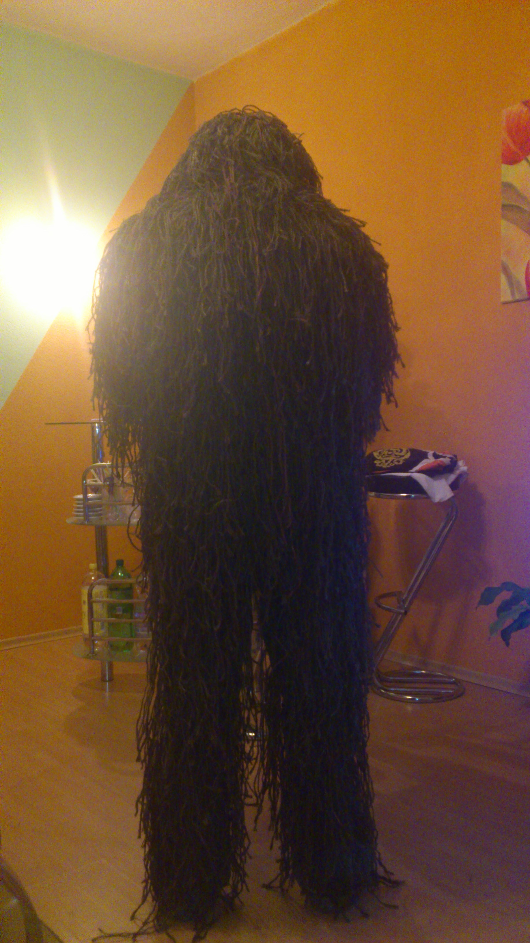

prave som ho dokončil ,takže tu je moj prvý hejkal no este som ho nemmal možnosť vyskúšať ,ale asi trochu prírodnej zelene by to chcelo ,spredu je zatial maskáč,c no plánujem tam víc krát prešit maskovaciu sieť Velkej bitánie ,vyzerá ako lýstie ,

Nejlepší je sledovat ty obličeje, když se někomu takhle nečekaně ukážete :D
Mirec pěkný, pak uka nějaké fotky i z venku, jak maskuje v lese, atd.
06 bře 2013, 21:45
To nejsou vlákna, ale provázky, žejo? imho vlákna 100x lepší. Barvy těžko hodnotit když je fotka skoro černá, ale se zelenou bych si nedělal starosti, nacpeš do toho vegetaci.
Jinak na předek nic nedávej, jestli tam dáš maskovací síť tak se z toho při plazení zblázníš.
06 bře 2013, 21:57

áno neni to najlepšia foto ,ale na jutu som používal olivovú zelenú a občas hnedá
