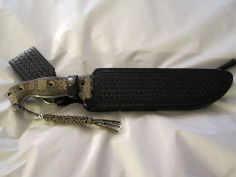

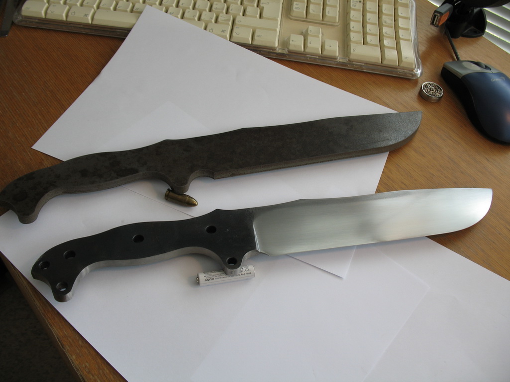

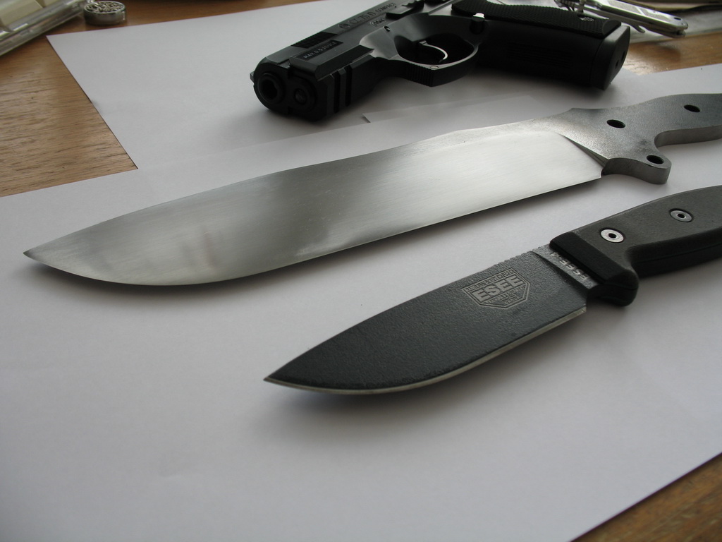

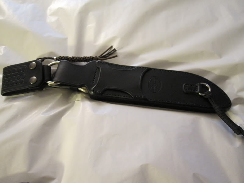

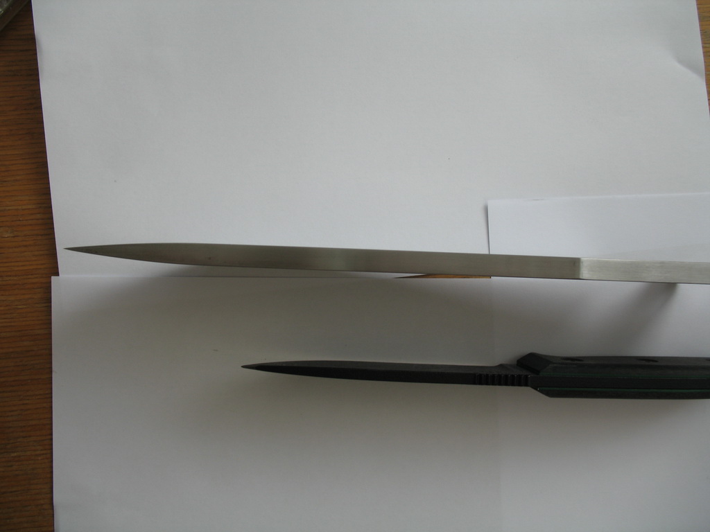

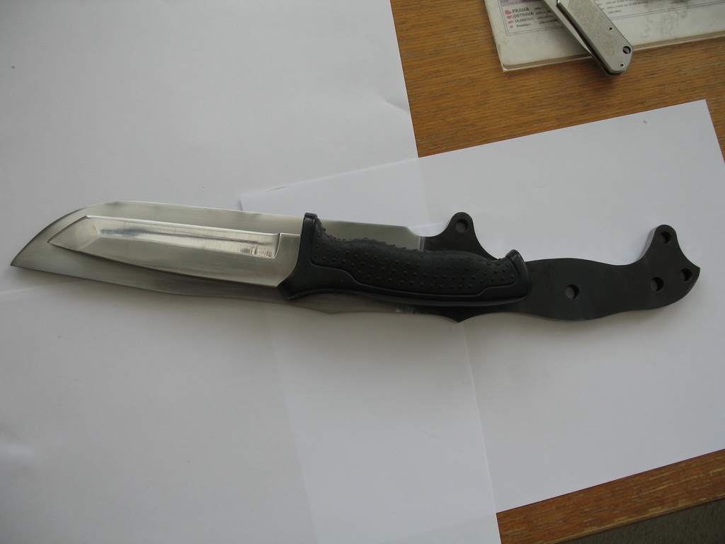

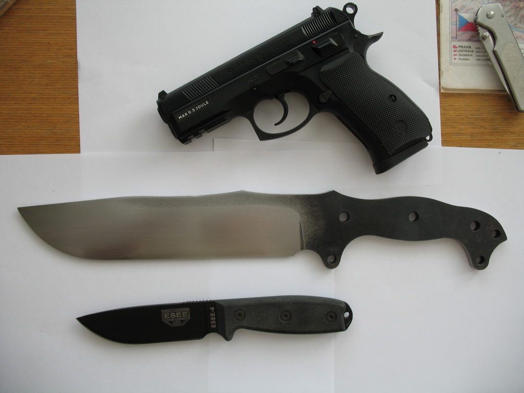

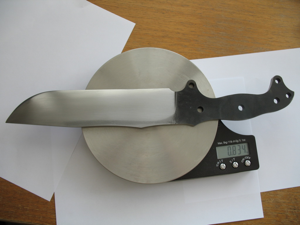

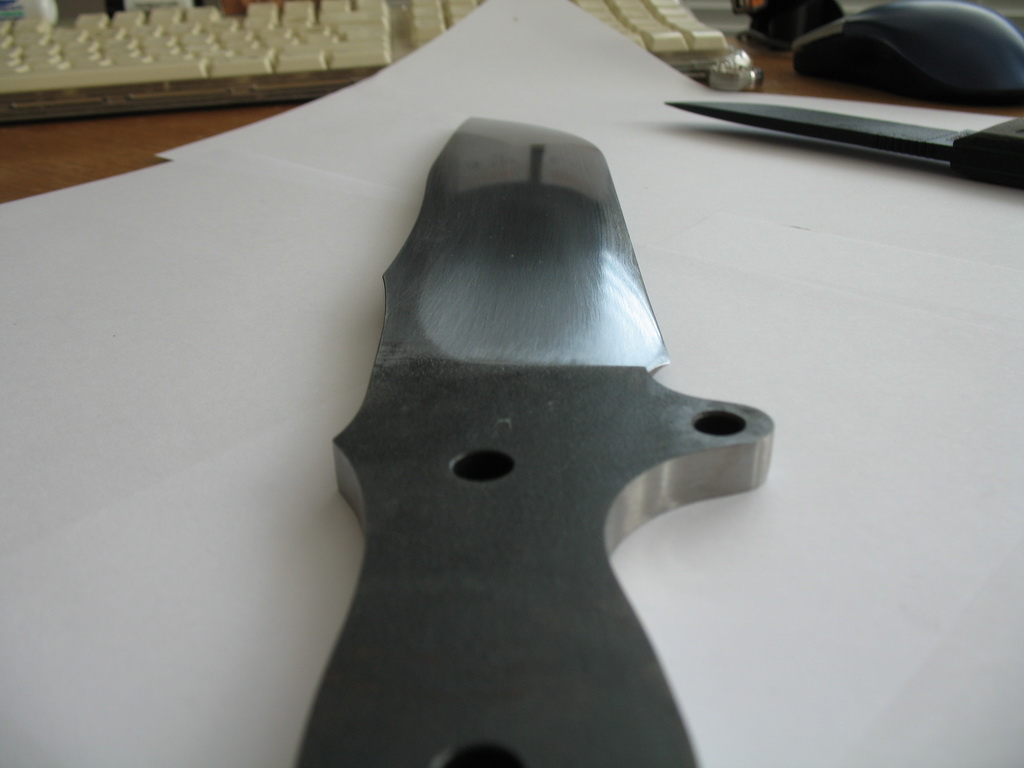

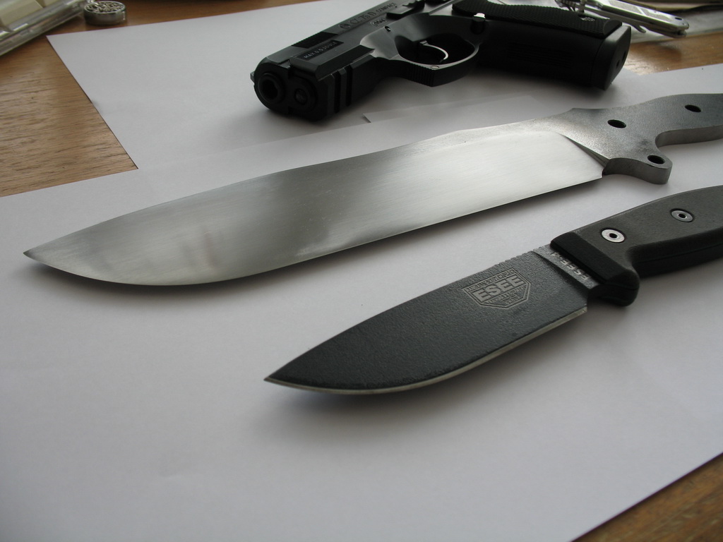

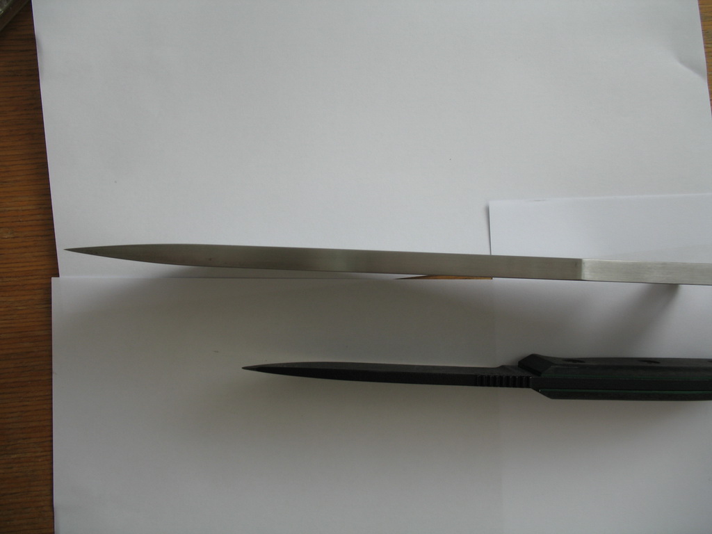

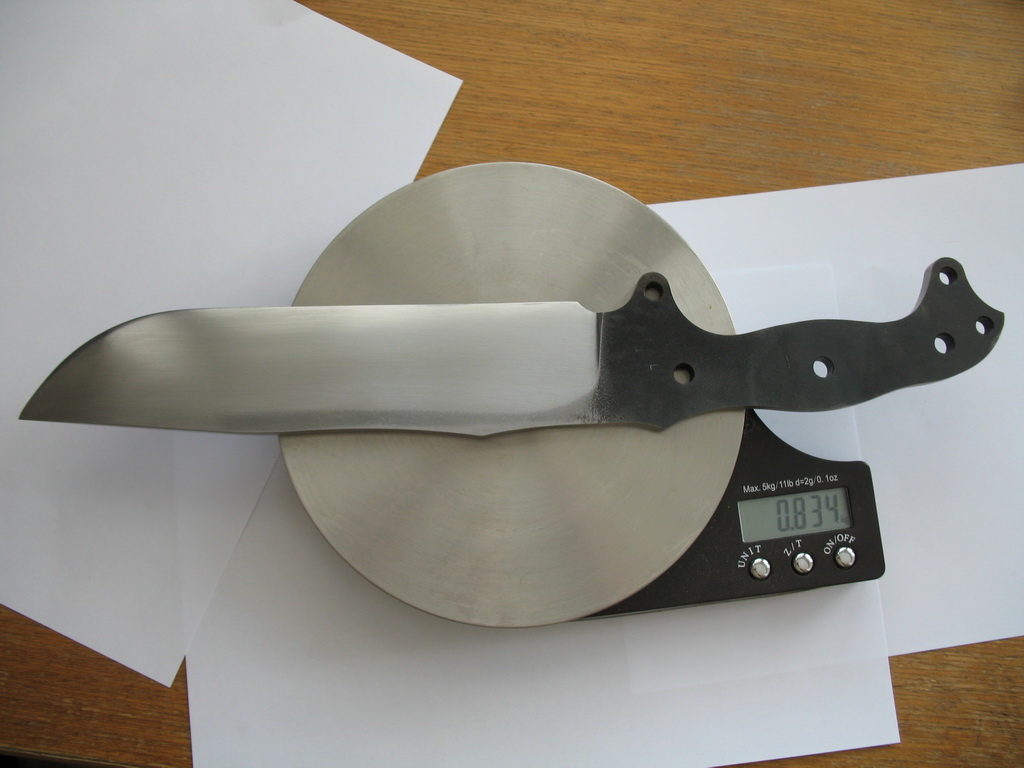

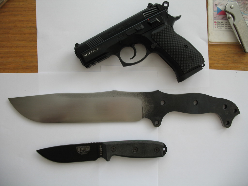

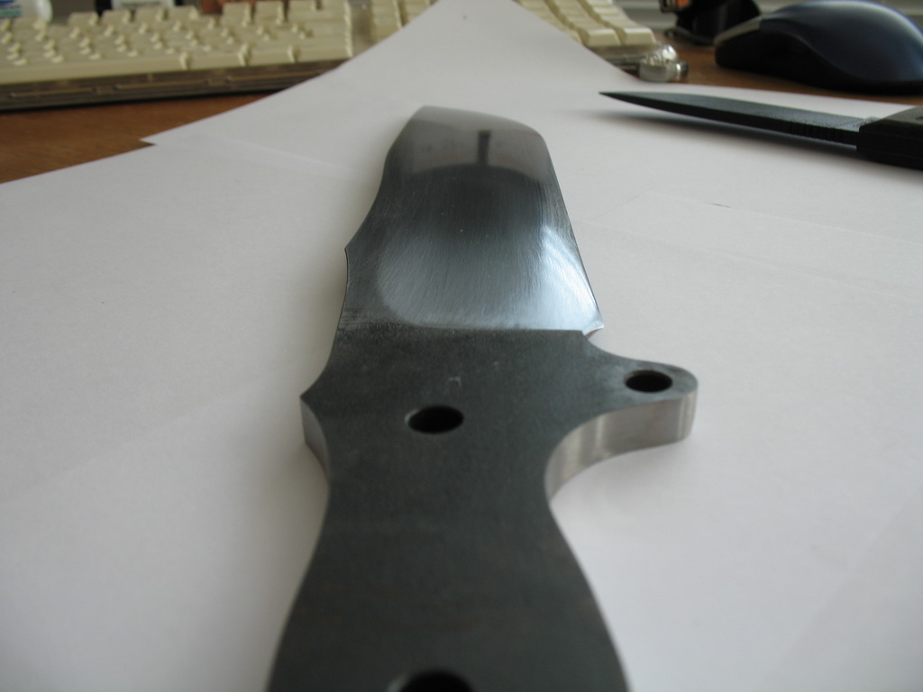

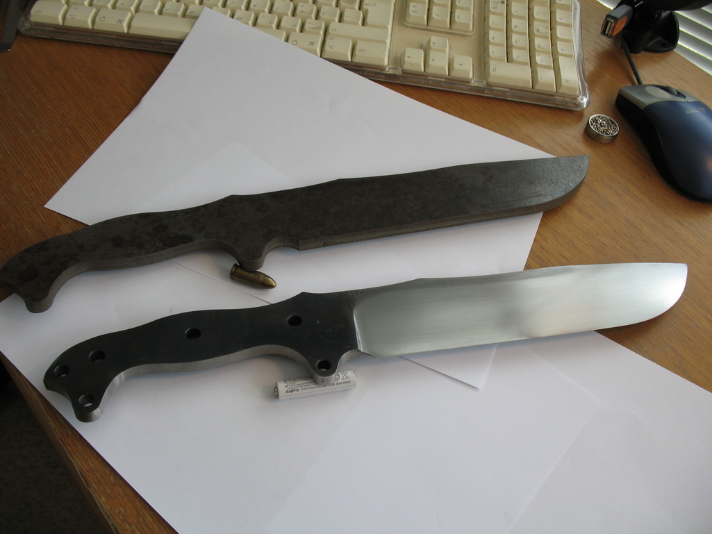

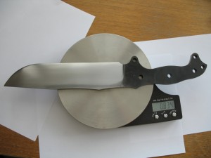

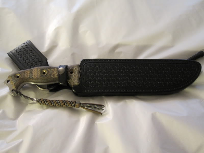

Tak je tady ten památnej den, dorazila mi vybroušená a zakalená čepel od nožíře :twisted: Je to full konvex(tzv čočka) nabroušená tak, že jednim lehkym tahem rozíznete A4 na výšku a kalená není jeko celek, ale ostří je o moc tvrdší než hřbet....což znamená, že je nůž parciálně popouštěnej a ve hřbetu má navíc 8mm :twisted: .....nožíř prohlásil, že lidskou silou nůž v podstatě nejde zničit a potom, co jsem viděl jeho práce na knife.cz tomu skutečně věřím :twisted:
Tímto děkuji nožíři s nickem Želva, za úžasnou práci

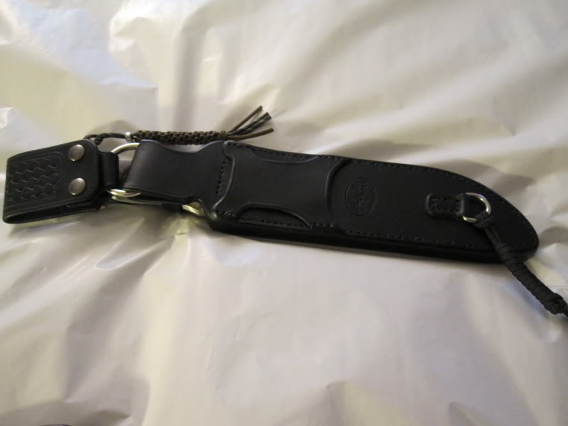

Nůž při nejbližší příležitosti dobrousím, ostřenkuju a navrhnu a nechám vyrobit koženej kabátek, aby mu nebyla zima :D
Přikládám fotky - porovnání velikosti s ESEE4 a CZ75D od ASG, porovnání síly hřbetu - ESEE má cca 4,8mm, porovnání velikosti s Acronem, kterýho asi dost z Vás bude znát, hmotnost, porovnání s původním polotovarem a nakonec přikládám fotky přibližný podoby pouzdra z netu.
Mám takovou radost, že se asi popupínkuju....už jsem se stihnul i říznout :D

pekny zabikuch :-) potom hod foto jak ho budes mit komplet. jen ze zvedavosti kolik vyjde takova sranda?

No tak 24.11.2011 jsem za 700kč koupil plát perový oceli 8x150x500 mm, kterej mi poslali z Plzně, pak jsem z toho dostal k Vánocum vodou vyříznutý 2 čepele, to netuším kolik stálo :D no a ruční práce + kalení na týhle čepeli je za 2000 i s poštou....takže zatím jsem na 2350 za čepel a nejakých 200kč, co mi stál materiál na střenky + 200 pro soustružníka, co mi podle výkresu na míru udělal nýtováky na přidělání střenek
Koukám, že už to tvořim půl roku :D
EDIT: origo ten nůž stával na ebay 700 dolarů bez pouzdra a z druhý ruky....výrobce už ho nevyrábí a v podstatě už nejde sehnat
