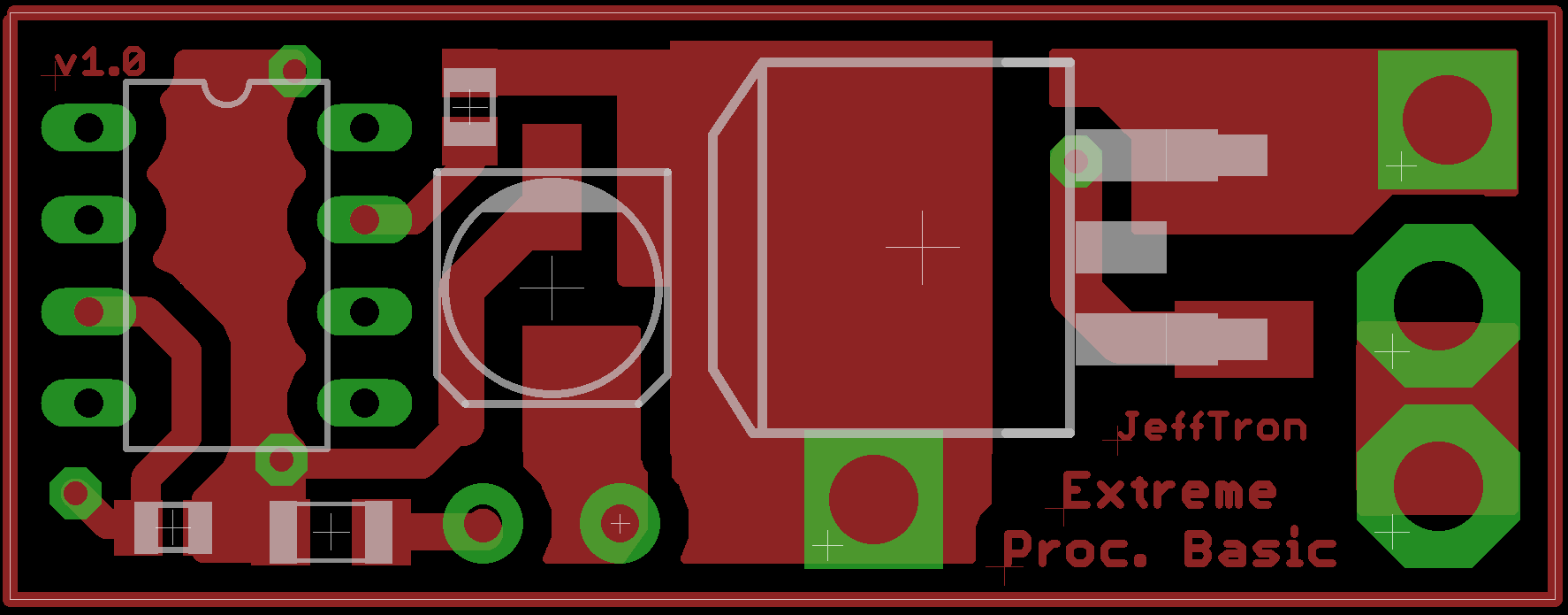

Společně s výrobou procesorovky - Basic jsem také zadal výrobu Extreme procesorovky - Basic. Tato Extreme verze má výkonnější součástky, takže jí nedělá problém ani pružina M190 v kulometu.
Oproti procesorovce - advanced je chudší o aktivní brzdu a některé funkce.
Módy režimu střelby:
1. Safe-Semi-Full,
2. Safe-Semi-3ranna Dávka/Full,
3. Safe-Semi-3ranna Dávka
Pokročilá konfigurace:
2 - Čas dávky - snížení
3 - Čas dávky - zvýšení
4 - Rychlost motoru - snížení
5 - Rychlost motoru - zvýšení
6 - Li-PO Odpojení baterie – 2S az 3S
7 - Reset do továrního nastavení
Deska je asi o 7mm delší nez procesorovka - basic, konkrétně 16x43mm
Předpokládaná cena (maximálně se změní v řádu desetikorun):
verze bez kabeláže: 1063 Kc
verze s univerzální kabeláží: 1356 Kc
na trhu bude priblizne v polovine roku 2012
extreme_proc_basic_top.png [ 68.03 KiB | Zobrazeno 41729 krát ]
extreme_proc_basic_bot.png [ 49.29 KiB | Zobrazeno 41729 krát ]

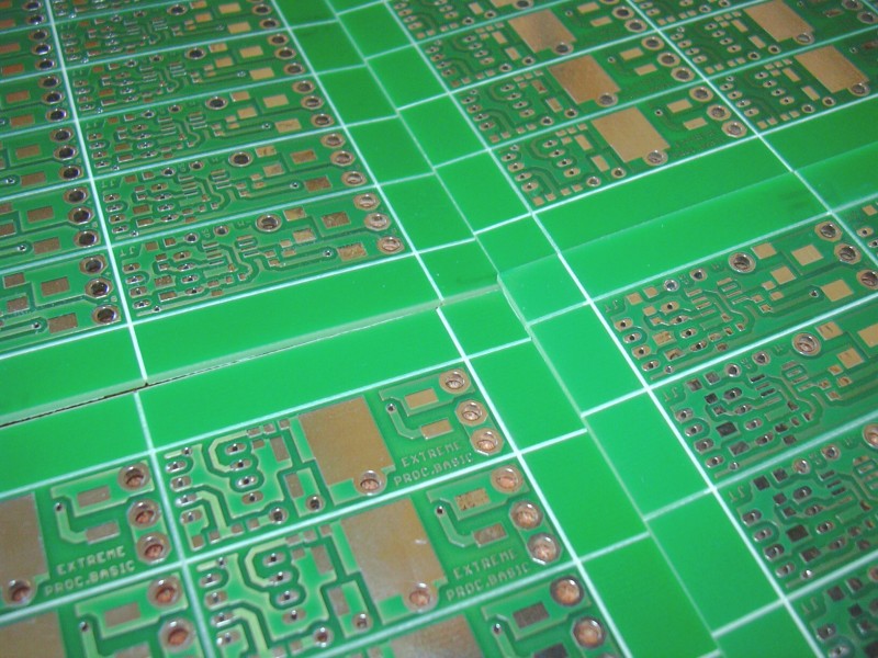

Také přišly desky továrny pro Extreme procesorovku - Basic, tak již jenom osadit součástkama a může se zahájit prodej.
extreme_proc-basic.jpg [ 131.87 KiB | Zobrazeno 41662 krát ]
