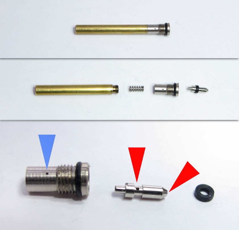

Nový příspěvek Re: Colt 1911 GBB - problém se zásobníkem
Přidávám foto plnícího ventilu.
Modře označený otvor musí být průchozí a slouží k vytlačení odpařeného plynu ze zásobníku - proto zásobník syčí. Naplněný zásobník se pozná tehdy, když z něj začne unikat (prskat) tekutý plyn - uniká právě tímto otvorem. Červeně označené otvory slouží k plnění zásobníku.
Dělá se i kratší verze, případně s jiným průměrem závitu. Zaleží na výrobci.
ventil tam mám téměř identický, akorát nemá ten modře označený otvor. do zádobníku nacpu akorát tak 2 gramy plynu. není to moc málo?
jestli je to dost, tak potom bych měl obrátit pozornost k dávkovacímu ventilu. při chodu naprázdno mi zrovna nedodává pocit kvalitního výrobku.
Domnívám se, že to je plnícím ventilem. Ten otvor by tam neměl chybět :O) Pak nelze zásobník zcela naplnit. Soudruzi z číny asi na něco zapomněli.
Zkus zásobník naplnit a strč ho do vody, neměl by ucházet. Pak ho vysuš :O)
Když plníš zásobník, syčí, nakonci by měl prskat tekutý plyn právě tím modrým otvorem.
Jinak zkontroluj ventil ještě jednou, na otvoru může být otřep!!!
ten otvor tam opravdu není, a ani být nemůže. na tom mojem ventilu je delší závit takže sahá až tam, kde na ventilu na fotce je modře označený otvor.
jinak pocit nekvalitního výrobku znamená, že se středová (pohyblivá) část viklá a chod nění hladký. ale když je v zásobníku plyn tak věřím že jeho tlak tyto nedostatky dostatečně odstraňuje.
Hele, ja to vyresil tak, ze jsem koupil ten ventil (stribrny) a normalne jsem ten mozasny zahodil do supliku. Pres noc jsem nechal tesneni v silikonu, druhy den nasadil zpet a pockal dalsich 24 hodin. Vysledek byli necely dva zasobniky. Tak jsem se podival a sroub, co drzi spodni stranu zasobniku ma taky tesneni. Zopakoval jsem celou operaci i zde a vysledek je dva a pul zasobniku s tim, ze behem hry nedoplnuji plyn, pokud nestrilim.
Jen pozor pri utahovani toho stribrneho ventilku, neni tak silny jako ten origo BELL, takze s citem. Nejlepe vzit bitovy nastavec + nastavec pro bity a rukou dotahnout, to je tak optimalni sila.
Jo a jeste jedna technicka pro zajmavost - zkusil jsem nejaky hyperplyn od jednoho spoluhrace na posledni akci a prskalo to vsude kolem. Takze z vlastni zkusenosti doporucuji AimTop (1100ml) apod plyny a ne Red Gas nebo jak se ty extra silne natlakovane lahve jmenuji....
