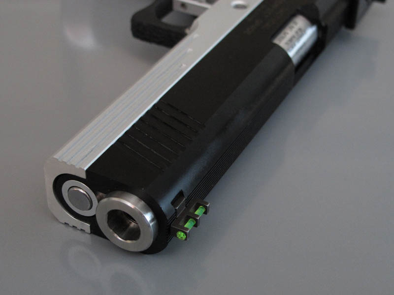

1 KROK
Tak přestavuji jednu HiCapu od TMka. Zatím obroušen původní rám, zhotoveny popisky SVI.

Novej kousek, náhrada za starou HiCapu. Stavba. Celková váha včetně zásobníku 1050 g. Přiložené terče - střed 2 cm, počet střel v každém terči 30 ks, vzdálenost 5,5 m.
