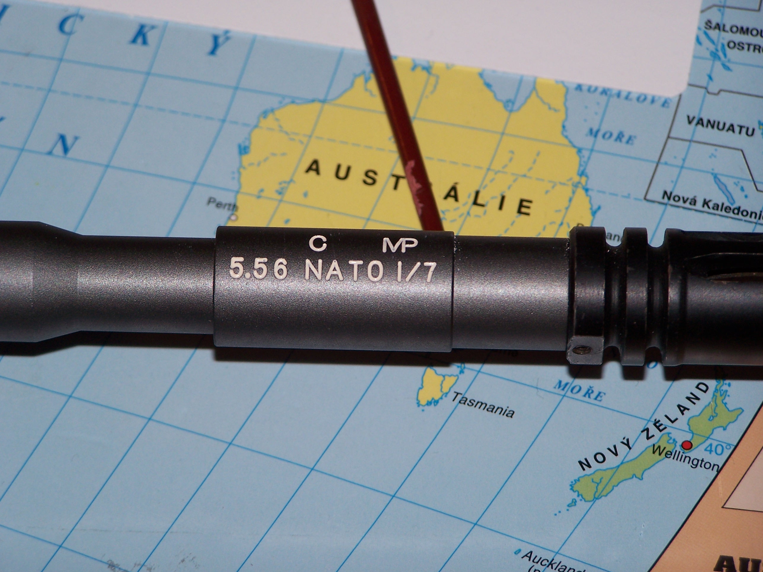

Poznámka: zvýrazení na hlavni
100_5172.JPG [ 733.69 KiB | Zobrazeno 13138 krát ]

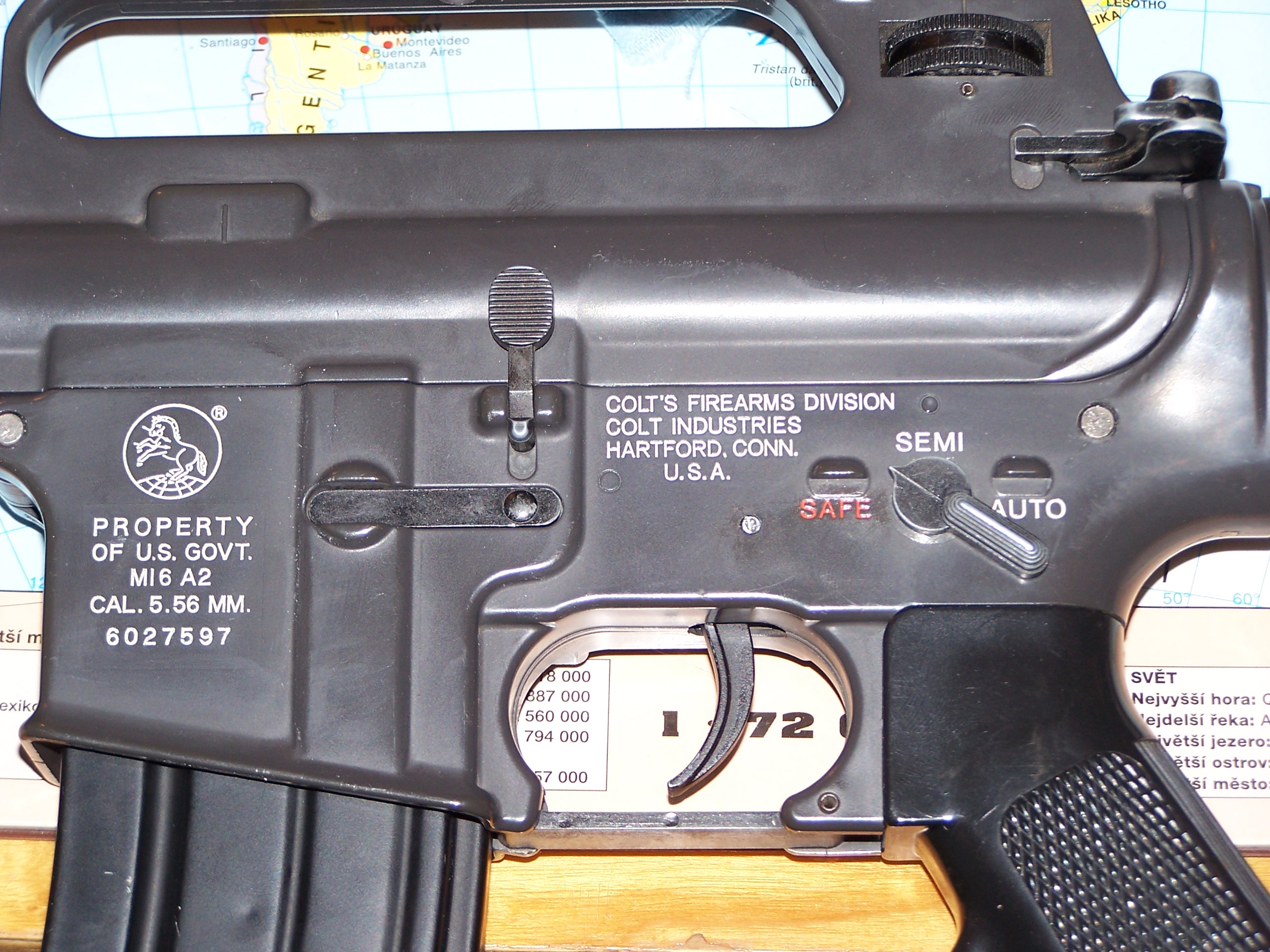

Poznámka: komplet hotovo
100_5169.JPG [ 1.12 MiB | Zobrazeno 13138 krát ]

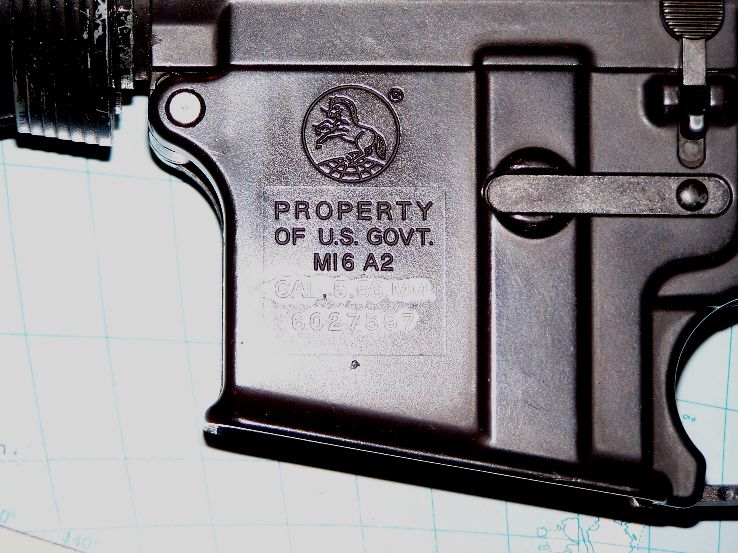

Poznámka: Odstranění přebytečné barvy
100_5164.JPG [ 1.04 MiB | Zobrazeno 13138 krát ]
