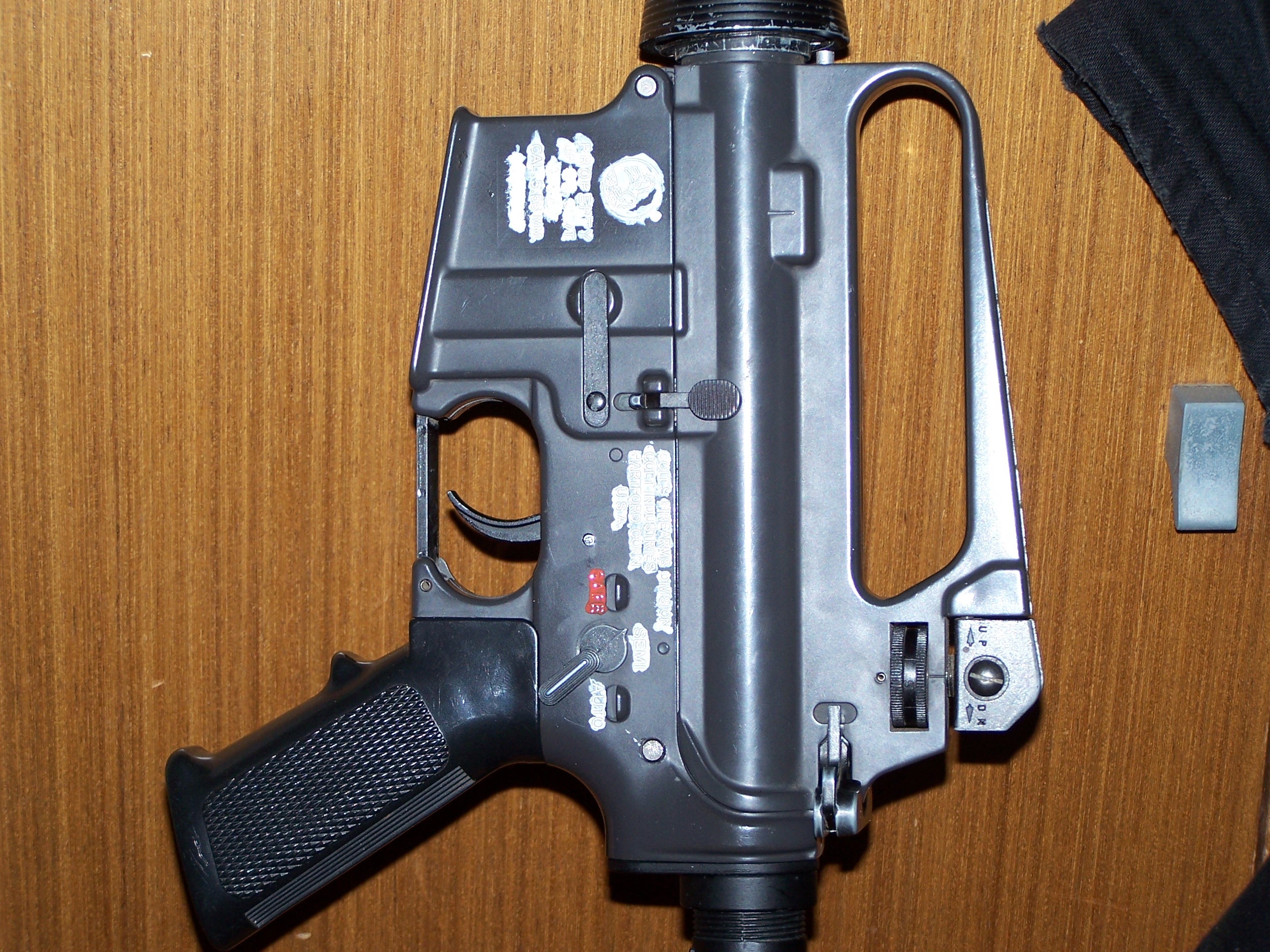

Před pár dny (31.12.2009) se mi do ruky dostala M4 s tělem od TM. A vzhledem k tomu, že jsem tvor, co nemůže nic nechat tak jak je, tak jsem se pustil hned do úprav. Zbraň mi přišla nějak moc strohá na dnešní dobu. Rozhodnutí bylo jasné. Udělám na ní nějaký ten "paint-job", když už je na zbrani reálné ražení. Takže se podělím a napíšu sem, jak si něco podobného můžete na své zbrani vykouzlit také...

Tím je hotovo a můžete se kochat pěkně zvýrazněnými napisy na vaší zbrani... Na závěr pár foto mojí M4.
Diskuze zde
Poznámka: zvýrazení na hlavni
100_5172.JPG [ 733.69 KiB | Zobrazeno 14810 krát ]
Poznámka: komplet hotovo
100_5169.JPG [ 1.12 MiB | Zobrazeno 14810 krát ]
Poznámka: Odstranění přebytečné barvy
100_5164.JPG [ 1.04 MiB | Zobrazeno 14810 krát ]
Poznámka: Komplet natřené - schnutí
100_5160.JPG [ 1.45 MiB | Zobrazeno 14810 krát ]
Poznámka: Natřené a nenatřené ražení
100_5158.JPG [ 1.12 MiB | Zobrazeno 14810 krát ]
