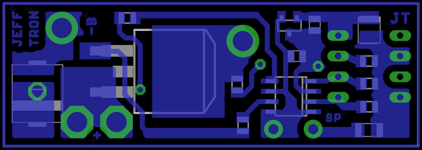

extreme_procesorovka-advanced_top.png [ 54.23 KiB | Zobrazeno 38552 krát ]
extreme_procesorovka-advanced_bot.png [ 23.22 KiB | Zobrazeno 38552 krát ]

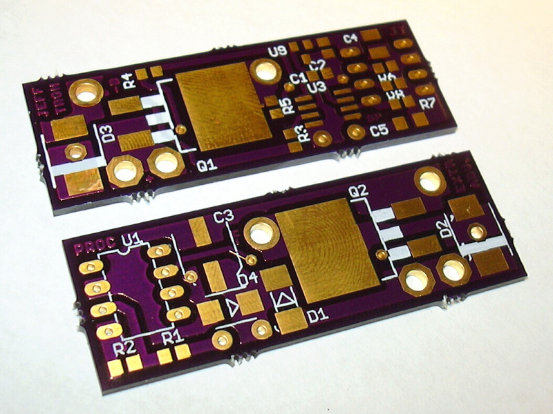

Dnes mi prisly prototypove desky z USA, soucastky mam pripravene a proto bych rad nabidnul ZDARMA jednomu az dvěma zajemcum toto zarizeni na testy a sepsání následné recenze.
Potrebuji to otestovat na co nejsilnejsi zbrani. Poslal bych samostatne zarizeni s navodem priblizne za 14dni.
zajemci prosim piste do tohoto tematu

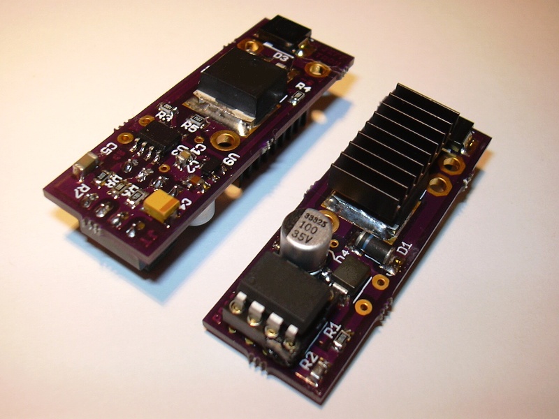

prototyp_extreme_proc-adv.JPG [ 222.98 KiB | Zobrazeno 38483 krát ]

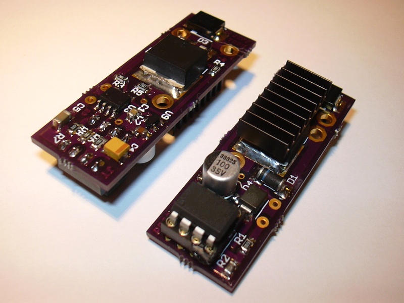

Prototypové desky Extreme procesorovky - advaced již mám se stavené a vyzkoušené. V pondelí tedy posílám testerům, aby se vychytaly nedokonalosti zařízení před zahájením sériové výroby.
prototypy_extreme_procesorovka-advanced.jpg [ 159.67 KiB | Zobrazeno 38401 krát ]

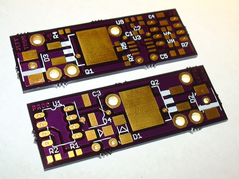

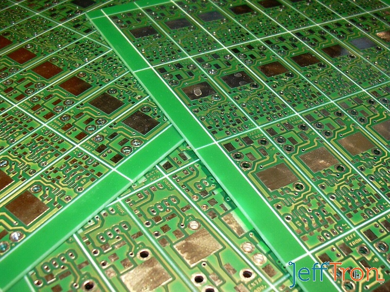

Desky pro Extreme procesorovku - Advanced právě přisly z továrny. Zbývá jenom osazení součástek a může jít do prodeje (předpokládám ke konci ledna 2013).
extreme_proc-advanced.jpg [ 297.79 KiB | Zobrazeno 38304 krát ]

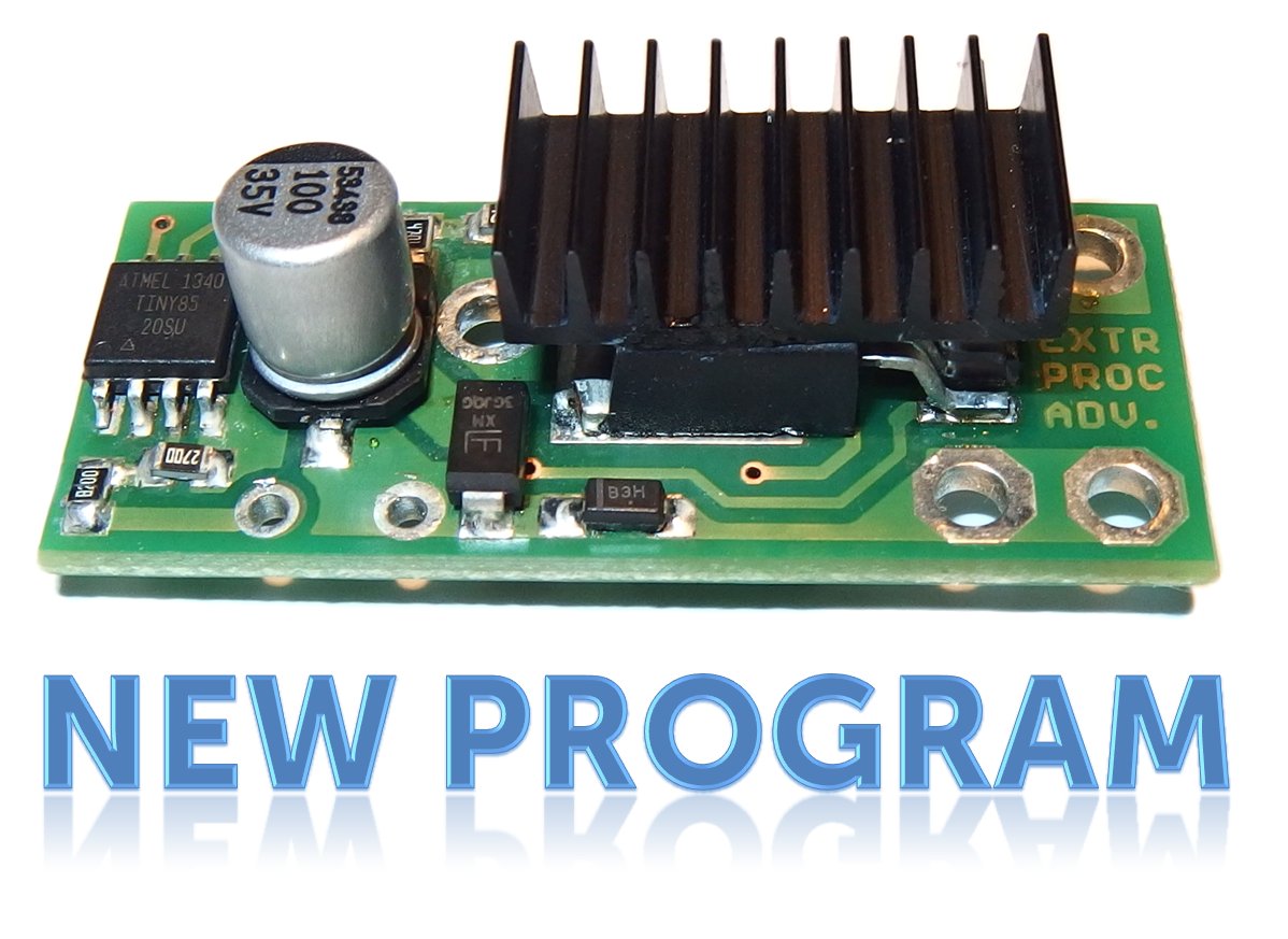

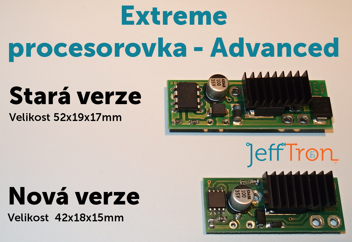

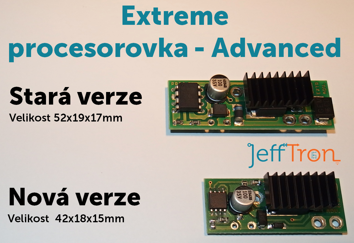

Představuji Vám vylepšenou Extreme procesorovku - Advanced s následujícími úpravami:
- použit výkonnější spínací a brzdící mosfet, zařízení tak zvládne vyšší zatížení
- použit menší mikroprocesor v smd provedení
- celkově menší rozměry zařízení: 42x18x15mm (předchozí verze 52x19x17mm)
Cena za zařízení se nemění. Tuto Extreme procesorovku - Advanced můžete ihned zakoupit v JeffTron eshopu: http://www.jefftron.cz/Procesorovka/Ext ... anced.html
Verze s univerzální kabeláží bude nahrazena novou po doprodání starých skladových zásob
nova_extr_proc-adv.png [ 832.85 KiB | Zobrazeno 36733 krát ]

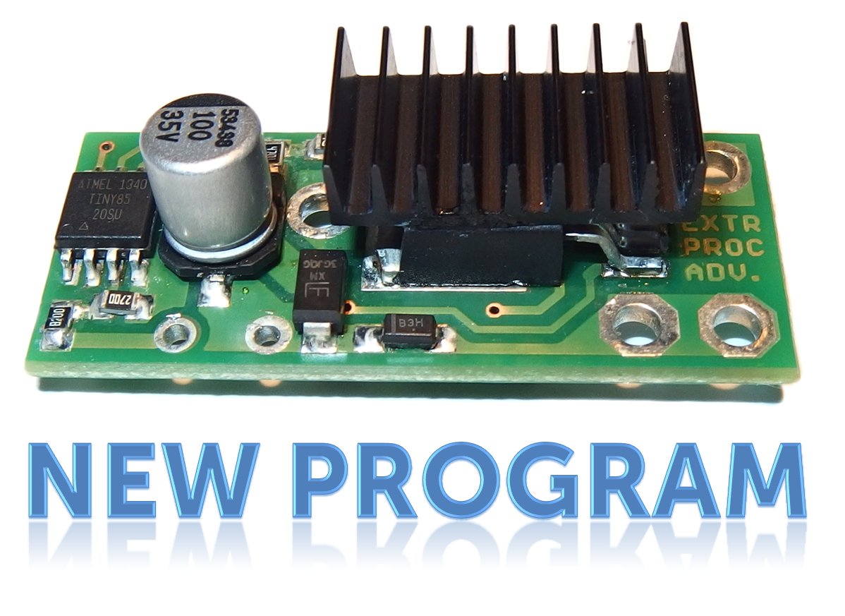

Nový příspěvek Re: JeffTron: Extreme procesorovka
Extreme procesorovky dostaly nový program, který je inspirovaný z Procesorovky - V2.
Přidané funkce:
- Přednatažení pístu pro okamžitý výstřel v režimu jednotlivé střelby
- Možnost vypnutí prodlevy mezi střelbou dávkou a automatickou střelbou
- Pokud je spoušť dříve uvolněna, automaticky se dokončí výstřel jednotlivě nebo dávka
- 3 intenzity aktivního brzdění
- jsou potřeba pouze 3 výstřely po zapojení baterie (slouží pro správnou funkci střelby dávkou)
Více informací a možnost objednání na Jefftron eshopu:
Samostatná verze: http://www.jefftron.cz/Procesorovka/Ext ... rovka.html
Verze s univerzální kabeláží: http://www.jefftron.cz/Procesorovka/Ext ... elazi.html
extreme_procesorovka_program.jpg [ 143.83 KiB | Zobrazeno 34847 krát ]
