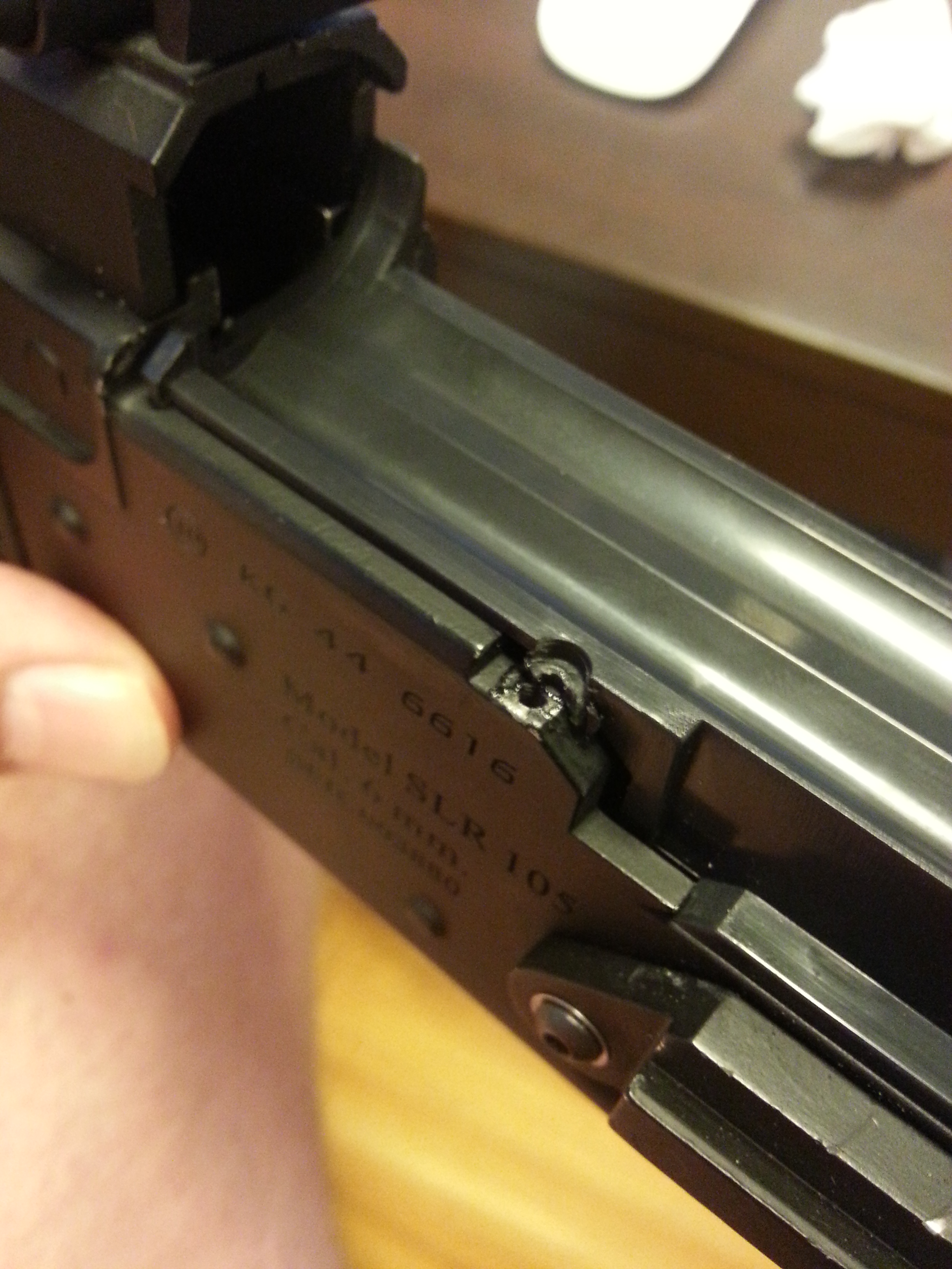

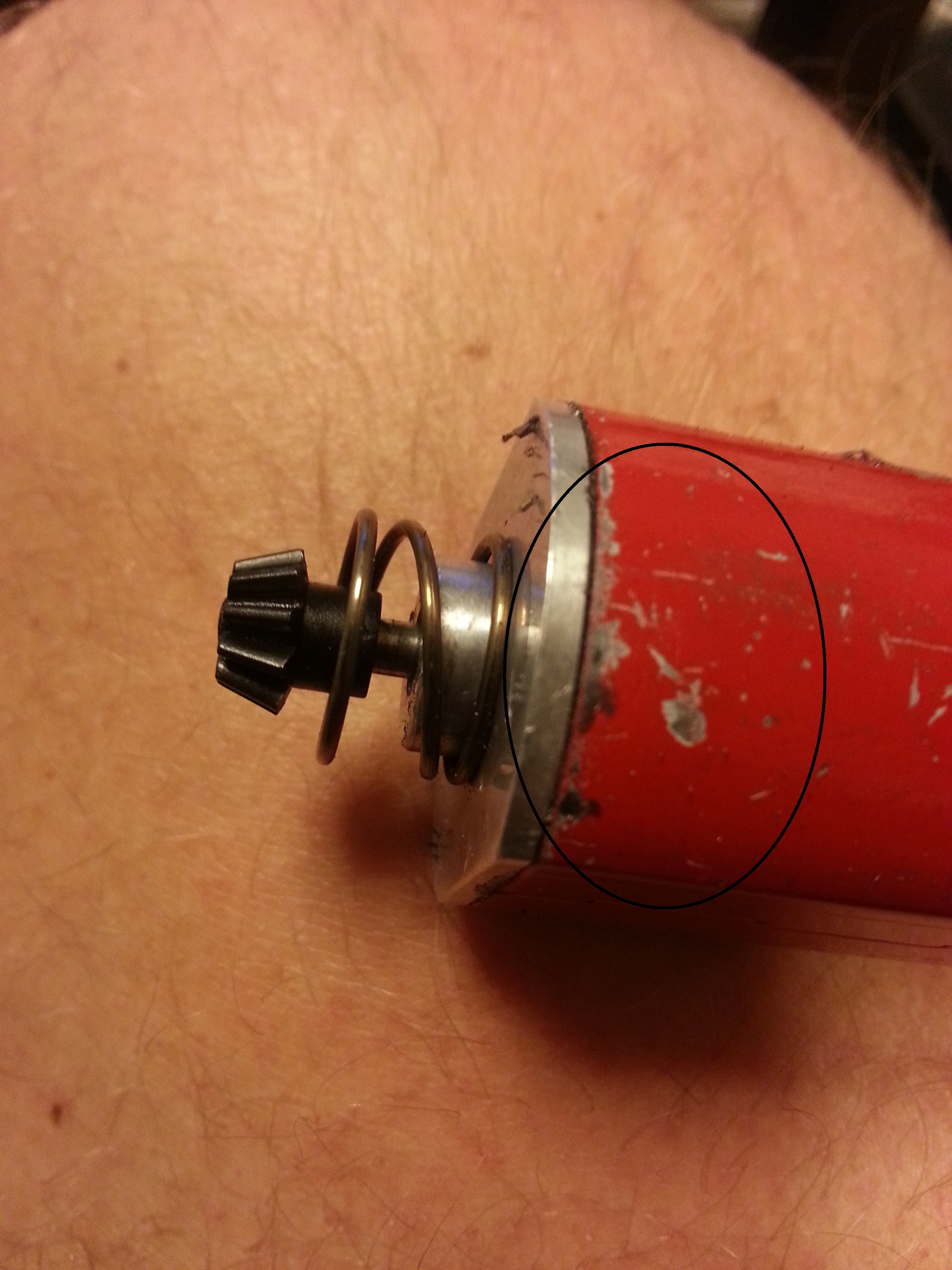

Tákže tady je pár foteček:
Poznámka: Prasklý plast kolem jediného šroubku, který ho drží.
Prasklý plast.jpg [ 2.02 MiB | Zobrazeno 181926 krát ]

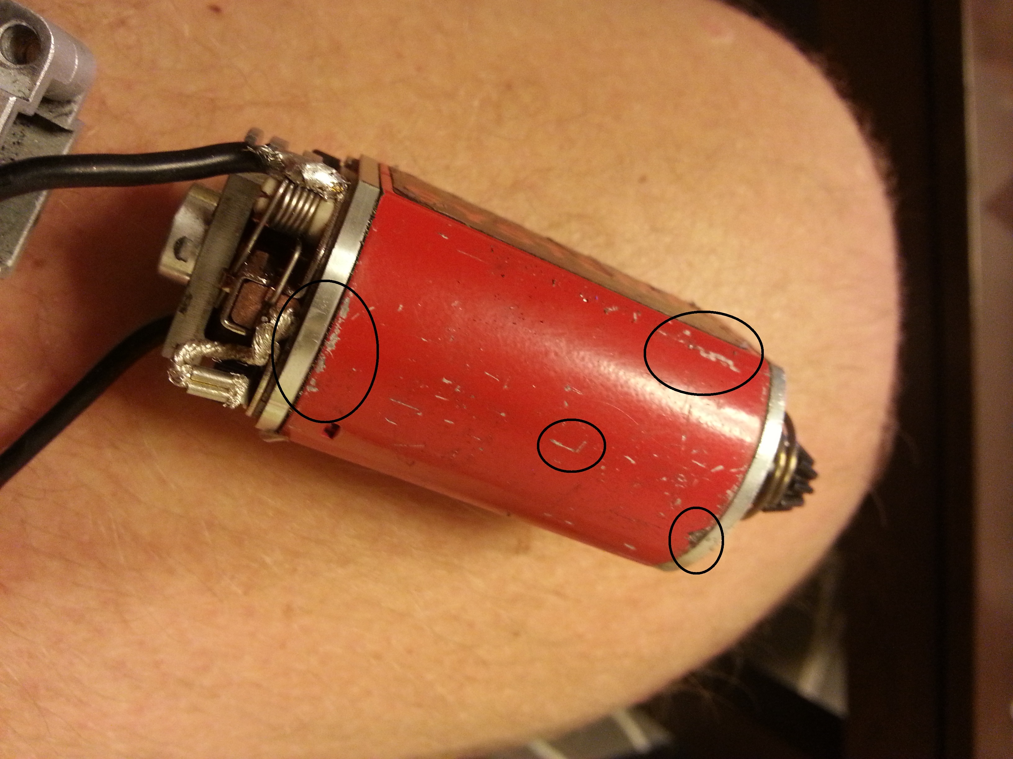

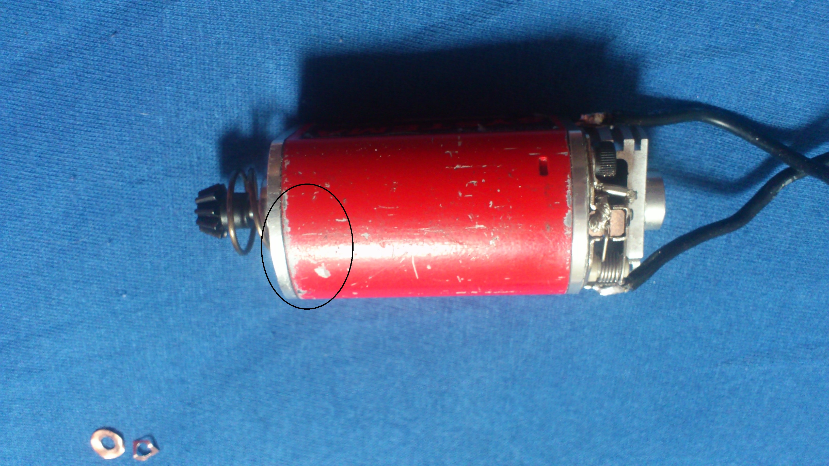

Poznámka: Původní motůrek - foto1
M1.jpg [ 1.66 MiB | Zobrazeno 181926 krát ]

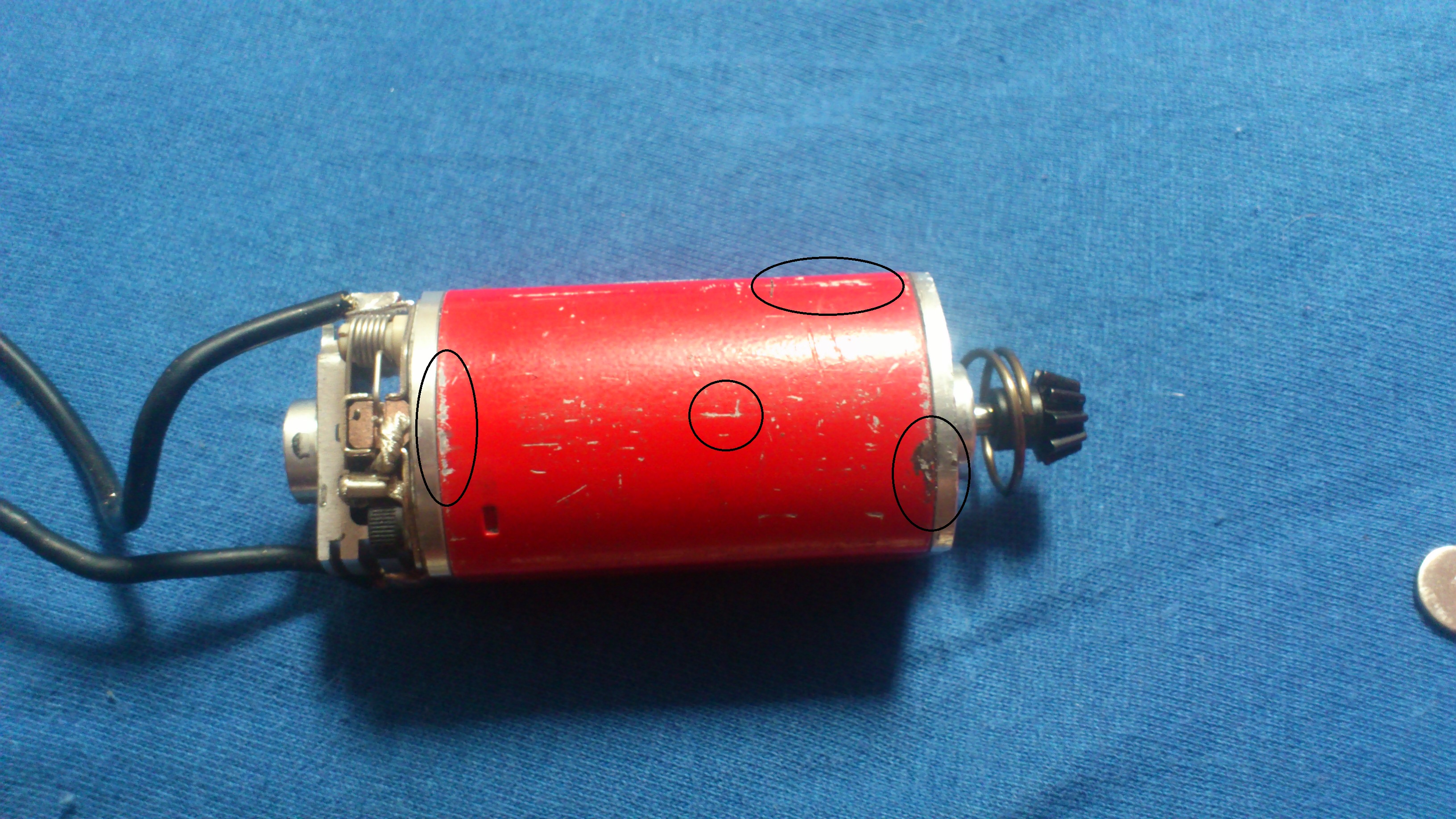

Poznámka: Nový motůrek - foto1
M1-1.jpg [ 1.54 MiB | Zobrazeno 181926 krát ]

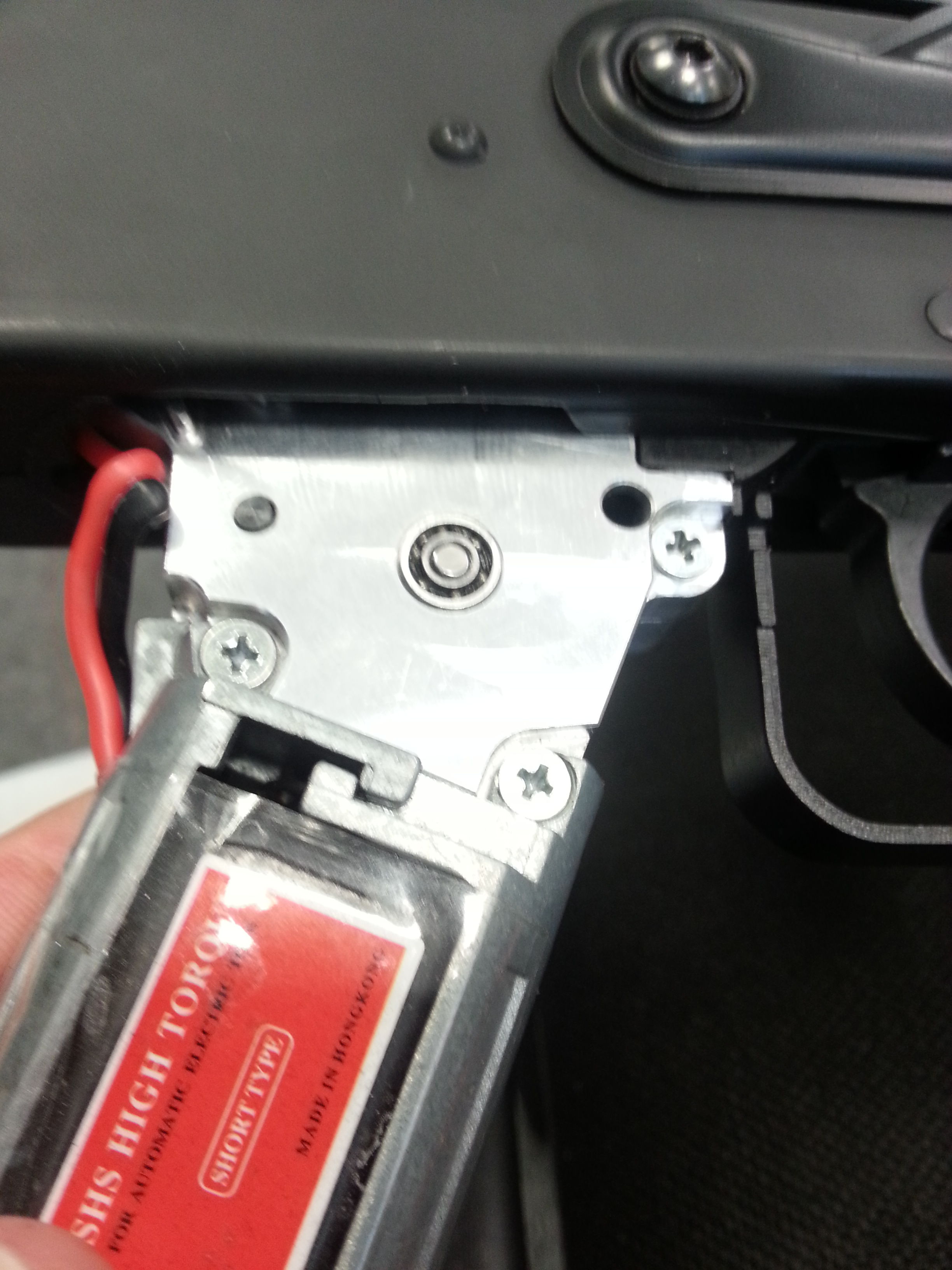

Poznámka: Původní motůrek - foto2
M3.jpg [ 1.48 MiB | Zobrazeno 181926 krát ]
Poznámka: Nový motůrek - foto2
M3-3.jpg [ 1.33 MiB | Zobrazeno 181926 krát ]

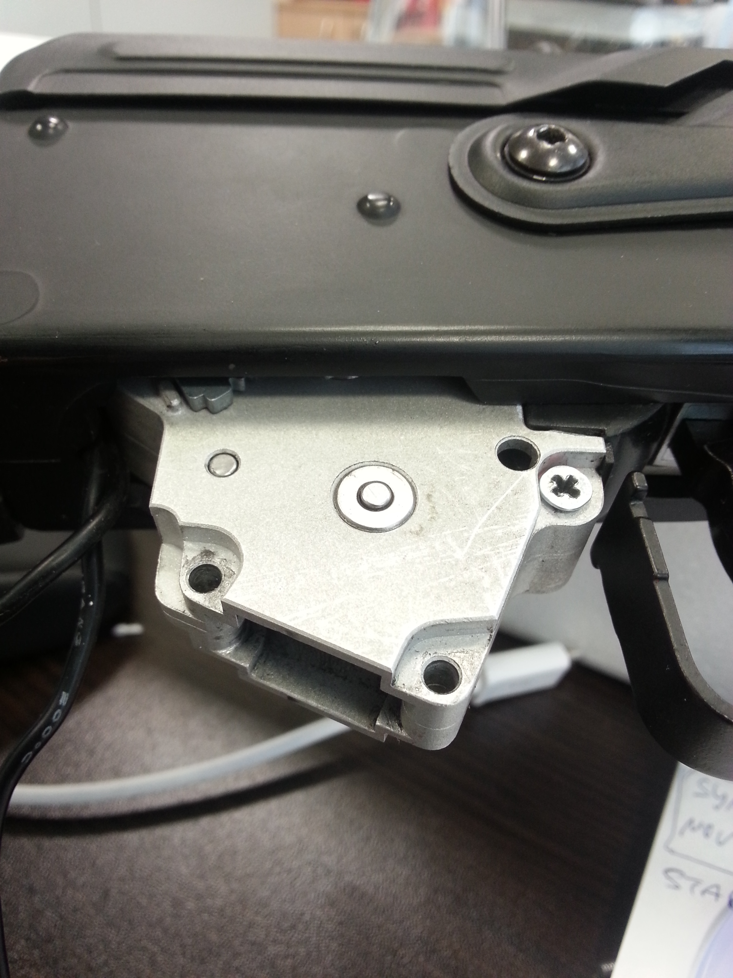

Poznámka: Můj mechabox. Nevím, jestli bude dostatečně vidět rozdíl v povrchové úpravě. Nechci rozebírat zbraň, abych nepřišel o záruku.
Mech1.jpg [ 1.8 MiB | Zobrazeno 181926 krát ]
Poznámka: Mechabox z AK kamaráda.
Mech2.jpg [ 1.71 MiB | Zobrazeno 181926 krát ]
10 čer 2013, 22:05
Nový příspěvek Re: Airsoftguns - nikdy víc, otřesná zkušenost
No tak ten AtoZ nevyzerá ozaj ako novo rozbalený...a ten druhý motor je už SHS ktorý je skoro 3x lacnejší..nevravím že zlý..ale v zbrani za 30 000?
a ktoré foto su z koho zbrane? vidím tam na jednej fotke klzné ložisko, na ďalšej guličkové a tak..
zajimavy, ten kamosovo kver je s cnc shs mechem a shs motorem jak psal madafaka,
tvuj mech vypada klidne i jako klasickej ZnAl, us jen kvuli tomu kluznymu lozisku, nerikam ale ze tomu tak bezpodminecne je
jak psal carrier, to jak moc cool soucastka vypada, neurcuje zaroven jeji stupen funkcnosti
zrovna shs mechy jsem mel v ruce jen dva, sice oba frezovany i z vnejsku, ale nejsem as takovej znalec abych si troufal na stopro tvrdit ze jim nevyjela z linky takovahle serka
Ale napada me takova konspirace ... =)
Kamosuv kver byl redy s shs mechem no a tvuj cekal na mech a jak ses dozadoval toho at us to rychle je, tak ti tam teda souply nakej zetalovej, pac hlinikac nak zrovna nebyl, a jelikos motory taky doslytak tam suply jedno aztko co nasly v supliku ... =)
10 čer 2013, 23:30
na 90% bude tvuj mechabox puvodni zn-al ze zbrane, viz vzhled po priblizeni a 7mm loziska shs nikdy nedelalo

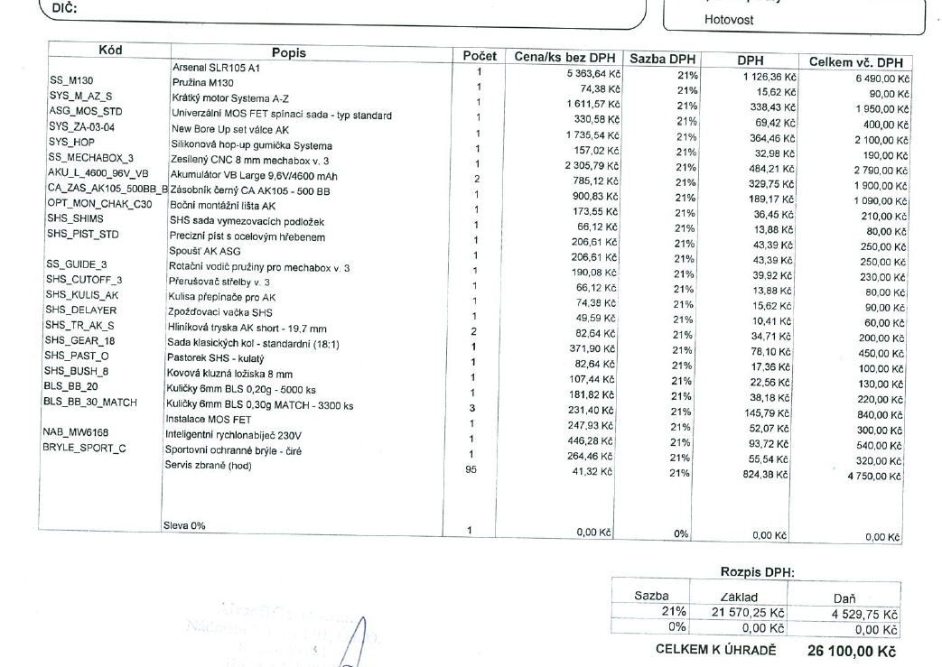

Vážení přátelé airsoftu.
Mé jméno je Antonín Kadeřávek a jsem ten, co zbraň o které si zde píšeme, zakoupil jako dárek pro syna. Původně jsem nechtěl vůbec něco řešit, dokonce jsem přesvědčoval syna, že stejně budou komplikace s druhou opravou, že nám nedají nový motor (žádný totiž nemají) a že to opravíme sami na naše náklady. Dnes mi ale telefonoval někdo z firmy ASGUNS a chtěl vědět co je ze zbraní, že prý zase nestřílí. Ten někdo s kým jsem hovořil, je ten samý člověk, který jednal se mnou již při první reklamaci (možná majitel, nebo nějaký vedoucí, kdo ví) jméno jsem pravděpodobně přeslechl ale jak brzy zjistíte, jistě pochopíte, že mě jeho jméno již nezajímá (prozatím). Co následovalo, mě přesvědčilo o tom, že si toto nenechám líbit a popíši, vše tak jak bylo je a možná i bude. Jsem ochoten investovat do pře ať už soudní nebo jinou finanční prostředky aby ostatní přátelé airsoftu (mezi ně se já nepočítám, už mám jistý věk) nenaletěli tak jako já. Musím říct, že řídím malou firmu a jak se říká: KOVÁŘOVA KOBYLA CHODÍ BOSA, TAK I JÁ SE DOPUSTIL OMYLU A NEBYL DŮKLADNĚJŠÍ PŘI PROVĚŘENÍ FIRMY.
Teď popíši několik bodů, poté napíši skutečné informace tak, jak se udály (možná to již v diskusi zaznělo, tak se omlouvám) dále pak odpovím na některé vaše příspěvky zde v diskusi a následně popíši docela podrobně náš telefonický rozhovor (ostřejší výměnu názorů) s výše uvedeným pracovníkem ASGUNS
1/ Tímto oznamuji zástupcům firmy, která je uvedena ve faktuře (scan později), že se vzdávám veškerých záruk na jimi dodané zboží abych mohl s klidným svědomím provést bod č.2
2/ Nechám prověřit podrobně nezávislým odborníkem (soudním znalcem - máte-li někdo tip, uvítám ho), dodané díly, které jsem si objednal a zaplatil na níže uvedené faktuře. Jedná se mi hlavně o jejich staří, kvalitu, provedení jakým způsobem byl upgrade proveden jako je např. uložení dílů ve zbrani atd. Následně zveřejním všechny výstupní informace tak, jak mi byly předány buď zde nebo někde jinde.
Po uvedeném telefonátu jsem se rozhodl podívat, co se stalo se zbraní a zjistil jsem, že do motoru po zmačknutí spouště jde napětí. S toho vyplývá, že je závada v motoru samotném. Po změření jsem zjistil, že cívka na rotoru je přerušená. Po podrobném ohledání hodinářskou lupou jsem nalezl studený spoj na komutátoru kde je přiletován drát od cívky. Podotýkám, že výše uvedená závada byla již jednou reklamována a dnešním telefonátem s panem XY mi byla tato skutečnost sdělena. Jedná se tedy o závadu stejnou již druhou. Musím konstatovat, že po výrazném zvětšení na fotce bylo zjevně letováno a dle mého laického názoru ne poprvé (foto přiložím). Ostatní upgrade díly nechám na prověření znalcem a prozatím nebudu zbraň rozebírat. Takže CNC mechabox 8mm a jeho náplň a další díly budou i nadále tajemstvím (prozatím).
Co se týče nainstalovaného motoru SYSTEMA AtoZ Short? Tak ten jsem proletoval, tak jak si myslím, že má být proletován motor s takovým silným vinutím. Zbraň zatím funguje.
Dle informací pana XY, že se má s motorem SYSTEMA AtoZ střílet velmi malé dávky a pak čekat než vychladne. Dle pana XY i několik desítek minut. V případě, že to tak opravdu je proč mě nikdo neupozornil, že můžu chvíli střílet a poté dvacet minut čekat? Dal bych tam motor, se kterým se dá střílet souvislejšími dávkami. Dle pana XY se musí střílet opravdu velmi málo, jelikož motorem protéká proud při zátěži 30-50A. Toto nechci komentovat, jelikož tuto informaci mám pouze od pana XY. Spojím se s výrobcem SYSTEMA CORPORATION zdali by mi neposkytl technické údaje. Mám na mysli hlavně provozní hodnoty, jako jsou provozní teplota a proudová zatížení motoru nainstalovaného ve zbrani a mimo ní. .........
Přikládám scan faktury a podotýkám, že v ceně není hlaveň INOX od SYSTEMY za 969,-Kč a optika SVD za 2.970,- Jako kompletní dárek jsem myslel, že bude vše ok ale není.
Pokračování za chvíli......
Faktura pro airsoftforum.png [ 518.85 KiB | Zobrazeno 181528 krát ]
11 čer 2013, 17:58
Van - ono se to hrozně nasčítá, pokud použili PDI hlaveň (cca 3000), AtoZ (2000), Systema vzduch (2000), CNC mech (2500), Ca AK (cca 9000), SHS komoru (600), jejich mosfet (600), SHS kola, píst,brko trn (1000) to je cca 20500 což je jen kvér a díly bez práce,přislušenství....
Ale zatím teda podle fotek nic moc...
11 čer 2013, 18:05
Dořiti doteď sem tak nějak stál stranou ale ta faktura to je masakr. Naprosto ale naprosto zbytečně vyměňované díly a ta cena za prácu tak to je masakr já se tu bojím říct o 500kč za 4 hodiny práce na kvéru a oni udělaj tohle. To je naprostá zlodějina!!!!!!!!!!!!!!!!!!!!!!!!!!!!!!!!!!!!!

11 čer 2013, 18:27
Příspěvky: 611
tohle už fakt není možný, jinak tu kontrolu by měl provést někdo s řádnou koncesí na údržbu a opravu zbraní kat. D, nevím nejlépe někdo z jiného shopu (např Anareus) Jinak nevím kdo....
Jako já si vždy říkal že asguns je jeden z těch "dobrých" obchodů, kde jsou ceny relativně nízko a kvalita servisu a komunikace docela vysoko, ale potomhle nevím co si mám myslet....
Per Mare, Per Terram
Challenges:
11 čer 2013, 18:38
Bydliště: Olomouc, Duchcov
95 hodin prace, to snad vyrabeli ne.
nechapu proc memili mechac na 130, vzdit ten CAckovej by to v pohode vydrzel. a celej spoustovej mechanizmus.
M4 (JG, 118m/s s SP120)
perky
11 čer 2013, 18:43
Registrován: 10 čer 2013, 17:37
Příspěvky: 15
Monk píše:
Ten mecháč tam je proto, protože jsme ho tam chtěli. Měl být krásný obráběný na CNC stroji( máme rádi hezké věci :D ) a navíc má hodně vydržet. Nechtěli jsme riskovat, že by prasknul při silnější pružině.
11 čer 2013, 18:50
monk: tech 95 hodin si myslim ze je tam spatne, protoze jak se podivas do kolonky ceny s DPH tak tam je nejakych 850kc, takze neco pres 5 hodin. ale pres 800 za hodinu prace? to je mazec.
no tak jsem to spocital a samotna zbran+prace+dily bez kuli, bryli atd by mela byt 21190 (pokud jsem neco nevynechal). nicmene i tak se mi to zda docela hodne a hlavne nechapu proc tam cpali tyhle veci:
- prerusovac (u puv. mechu)
- kulisa
- loziska (jsou u mechu - sice kulickove, ale 8mm na 130 neni problem ne?)
- spoust AK
- pastorek SHS (je lepsi jak systema?)
kdyz uz jsme u toho zajimala by me ustova rychlost zbrane. vzhledem k m130 brku, by to slo udelat podle me za opravdovy zlomek ceny.
Petrikov: puvodni mechabox ze zbrane jste dostali?
