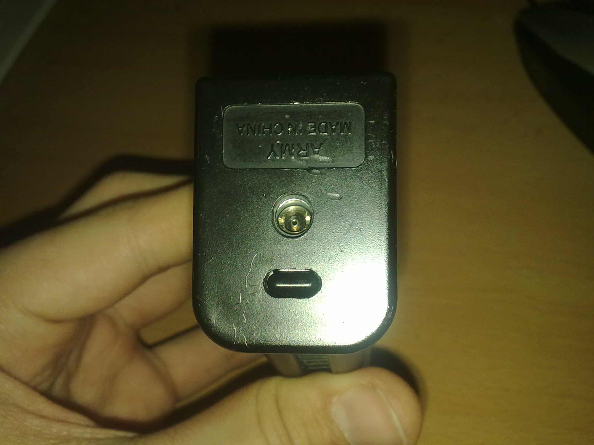

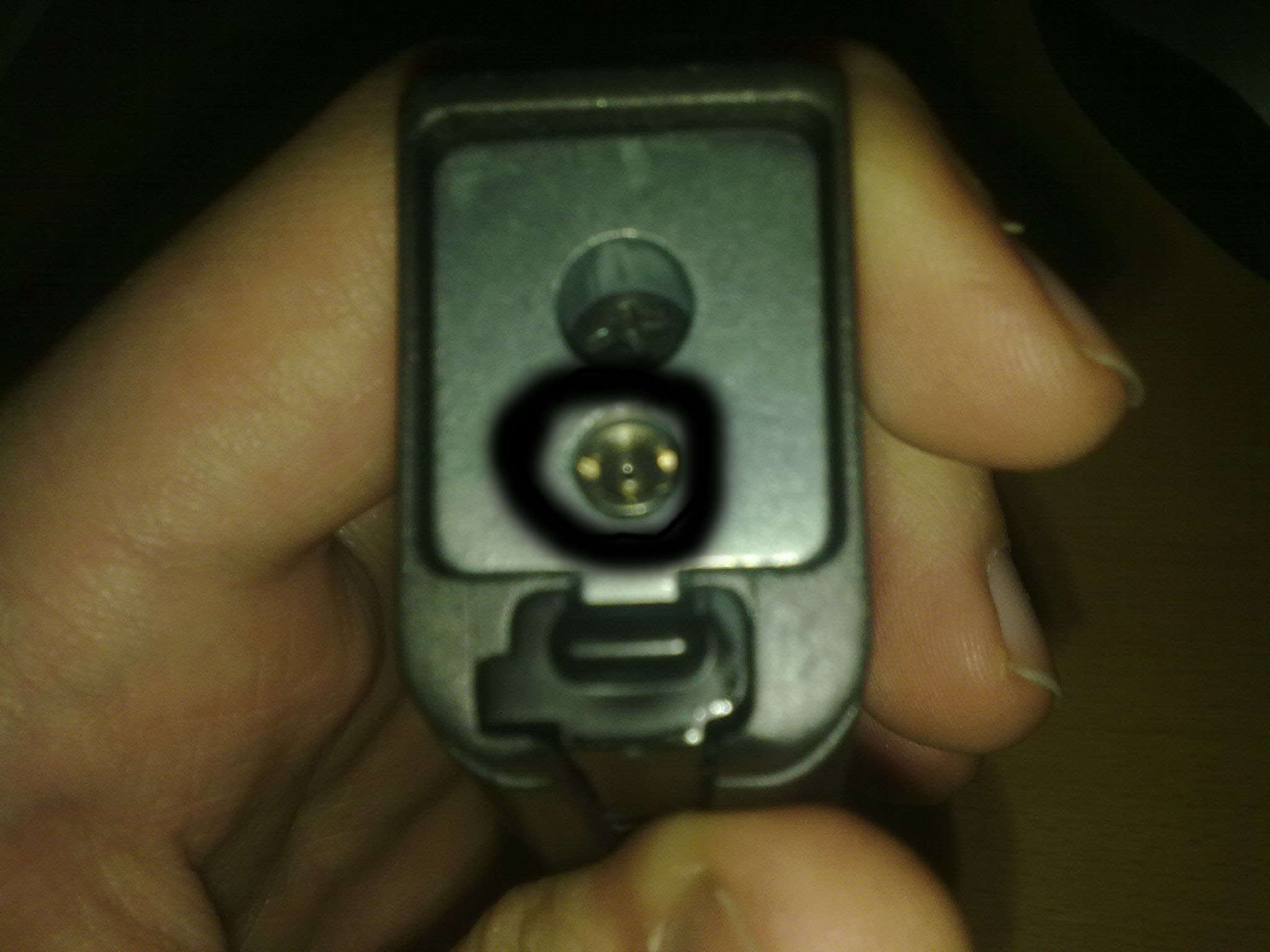

Dpbrý den nedávno jsem si koupil glock 17ku ma bohužel ne zdrovna dobrý způsob plnění jako u zapalovače (viz. foto) nění nějaký způsob jak by se to dalo plnit običejníma co2 bombičkama?zkoušel jsem najít i i specialní zásobníky jako jsou například na beretu
http://www.airsoftmorava.cz/index.php?_ ... uctId=1976
ale na glock se mi to nepodařilo najít poradíte mi prosím už sebou nemůžu tahat 1100ml lahve s plynem a mám slabost pro c17 nechci se jí zbavovat.dškuji za pomoc.

Bohužel, CO2 Glock se nedělá.

Nový příspěvek Re: CO2 bombičky
takže jediný způsob jak ho plnit jsou ty 1L lahve...děkuji za odpověd
Dělají se malý kanystry třeba v podobě granátů, lepší než s sebou tahat debilní velkou flašku.
