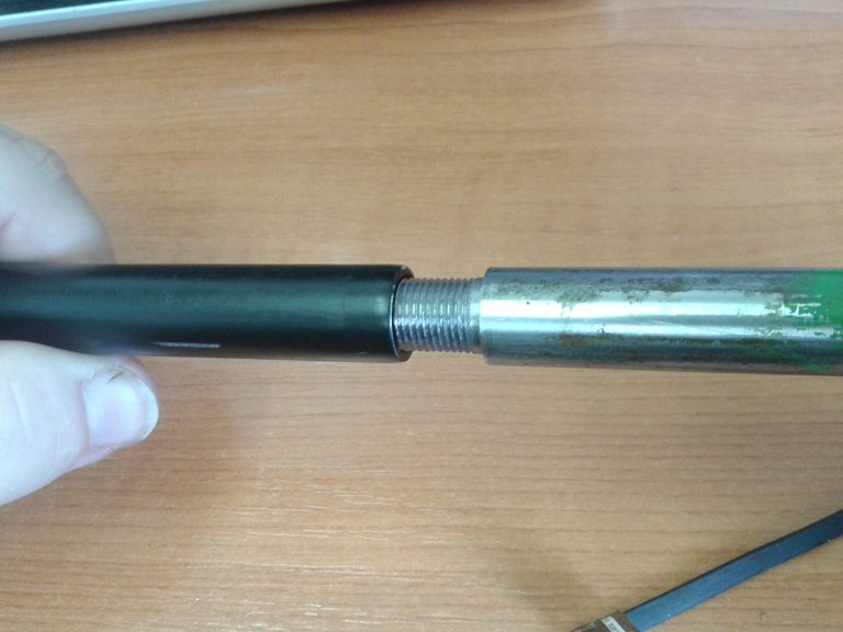

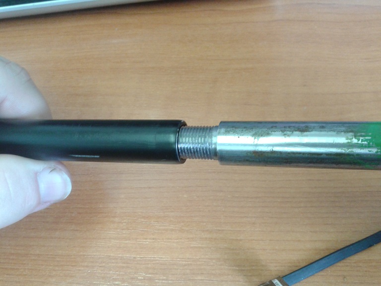

Tak jsem asi došel k závěru.
Poprosil jsem na soustruhu o pár zkušebních vzorků, protože v jednu chvíli byla ve hře i M11.5x1.
Nakonec to vypadá na M11x1 závit. Resp. to bude určitě, závit se ani nehne :)
Akorát se to na ty výběžky při tom, jak je to pravděpodobně odlitý a na hrubo zpracovaný musí doříznout jednoduchým našroubováním.
Poznámka: Vnější hlaveň
Fotografie-0014.jpg [ 139.2 KiB | Zobrazeno 15290 krát ]
Poznámka: Vnější hlaveň + kulatina se závite M11x1
Fotografie-0013.jpg [ 121.42 KiB | Zobrazeno 15295 krát ]
