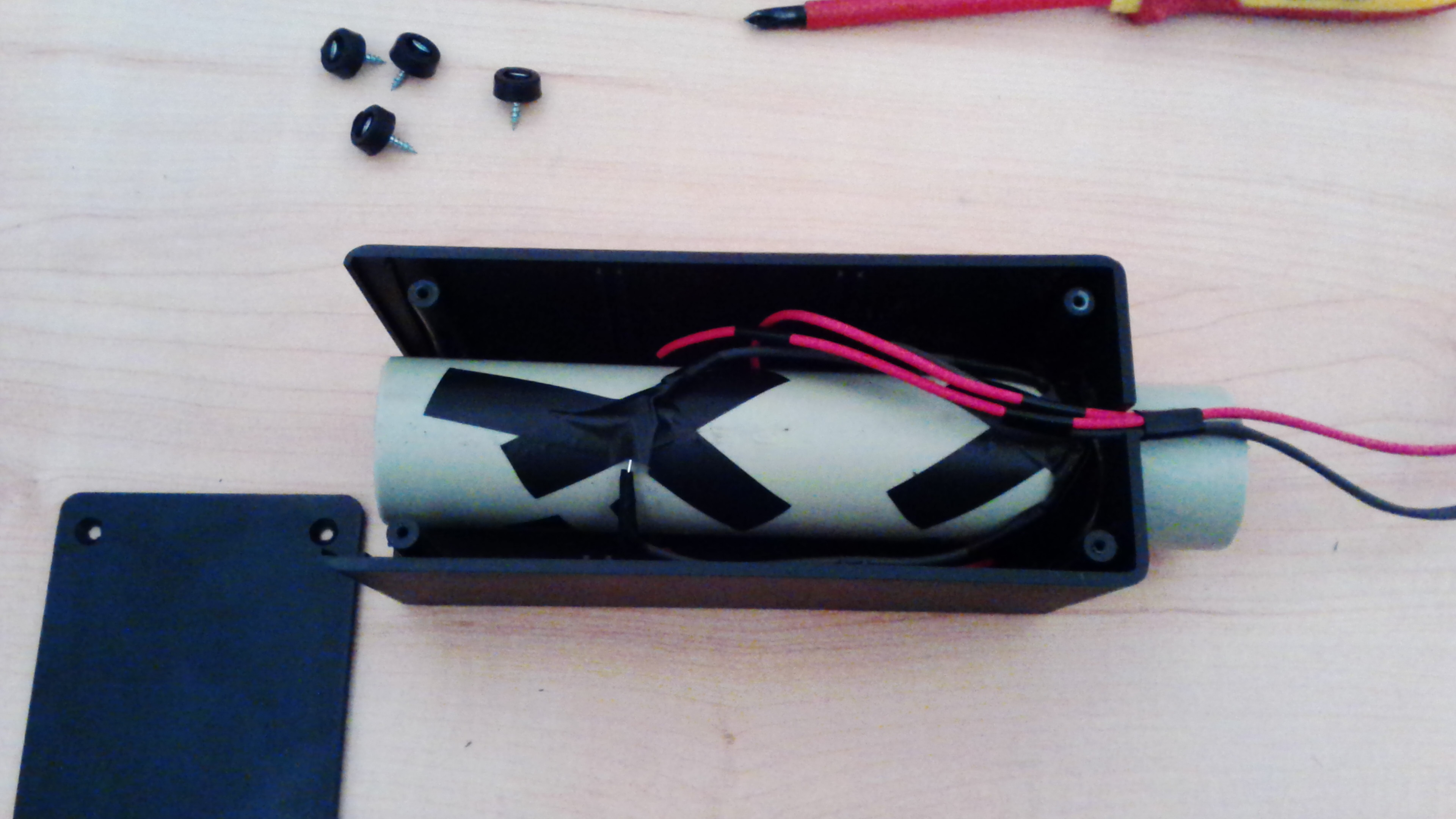

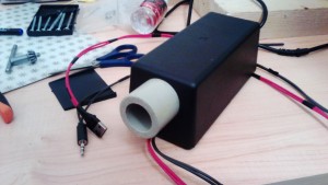

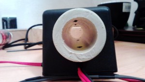

Zdravím chlapi, taky se pochlubím.
součástky z GME asi jako všichni tady a k tomu krabička na "síťový zdroj" za necelých 70 kč. Trubku jsem našel na půdě a zkrátil. Je to ta 40mm průměr s vnitřním průměrem cca 27mm.
Zítra budu trubku ještě trochu zkracovat aby šla krabička uzavřít odnímatelným krytem v zadní časti a vystelu tu mezeru látkou, abych při testu ten kryt neprostřelil.
Celé to nakonec zatavím pistolí, aby se žádný z dílů nehnul, ale potřeboval bych poradit jestli něco nemám špatně, než to zatavím. na prvním obrázku je screen z AudaCity a přijde mi, že ty peaky jsou nějaké nízké. Zítra sem ještě hodím screen s vypnutou hopkou a menší gramáží (moje chyba, zapomněl jsem to měřit s 0,20g a vypnutým hopem). Může to ovlivnit velikost peaků?

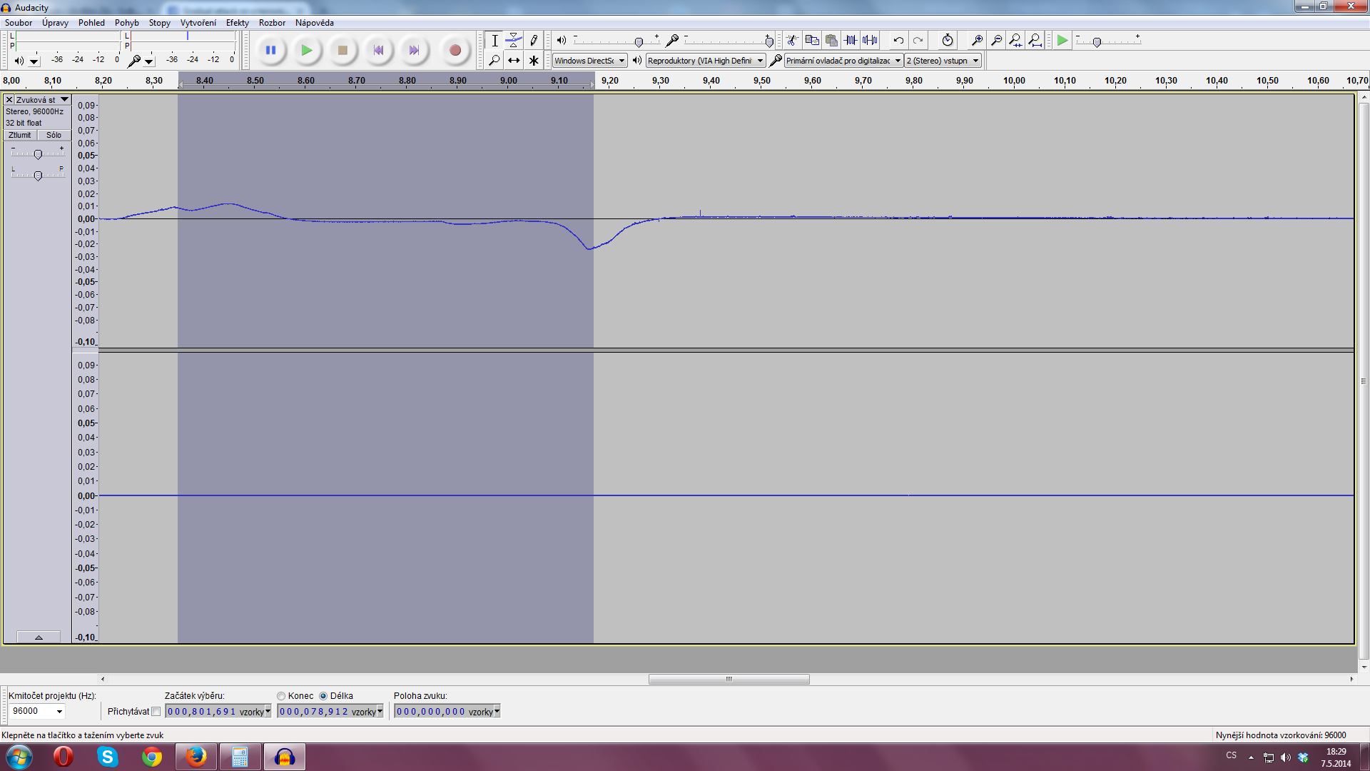

taky mi to naměřilo (pokud dobře počítám) 120m/s což mi přijde nepravděpodobné se základovým G&P bez upgradu, jen s měněnou hop gumkou.

Mam takovy pocit, ze by ty peaky mely byt jednim smerem.
Velikost peaku nezavisi na gramazi kulicek, ale spis na tom, jak moc se trefis mezi hradla. Jsou to svetelna hradla, takze to zavisi na velikosti objektu, ktery jimi proleti, ne na vaze. A do chrona se strili bez hopu, kvuli (ne)zkresleni rychlosti.

Díky za tip. Vyzkouším dávku nebo dvě a uvidím, jestli budou peaky větší (větší pravděpodobnost že se trefím mezi hradla). Že by měly jít jedním směrem... mohl bych mít naopak zapojenou součástku? Nebo to tím nebude, protože by to naopak ukazovalo jeden nepřerušený peak po celou dobu nahrávání?
Nejsem elektrotechnik a před skládáním jsem takové díly držel v ruce poprvé. Dobré dvě hodiny jsem googlil fotky součástek abych vůbec věděl které vývody jsou + a které -.
