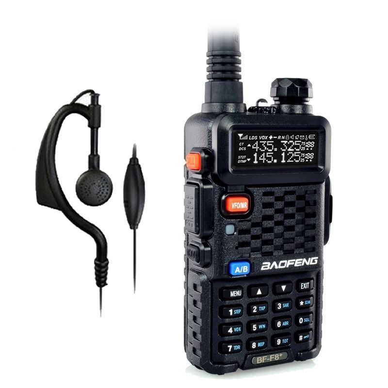

a fofo nové verze - změny vzhledu displeje, tvaru antény která je delší, slabší a pružnější:

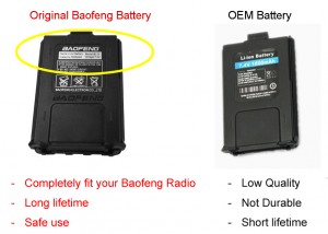

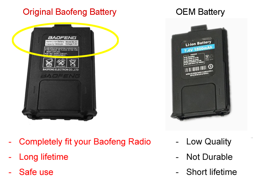

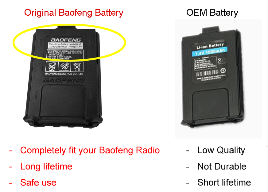

Mimochodem pozor na neoriginální baterie! Mám informace, že tyto kopie baterií se rády po pár nabytí "nafouknou" a jejich kapacita je daleko menší. - Bohužel zatím nemám potvrzeno, že tomu tak opravdu je.
