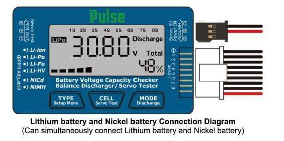

Všiml jsem si že potřebuji pro připojení NiMH redukci na 3-pinový konektor.

No pro připojení NiMH/NiCD baterie si musíš vyrobit redukci na Tamiya konektor tvé baterie, do nabíječky patří 3 pinový JR/JST konektor + piny:
https://www.gme.cz/konektor-konpc-spk-3
Vysloveně hotovou redukci na tento tip zapojení jsem nikde ještě neviděl.
Poznámka: Schéma zapojení
pulsecellmeter8_1.jpg [ 25.39 KiB | Zobrazeno 26951 krát ]
