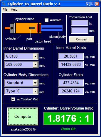

Nasiel som ameriku :lol: urcite to budete potrebovat
tu je stranka na ktorej to je popisane:
http://www.filairsoft.com/forum/showthread.php?p=717565#post717565
tu je link na stiahnutie:
http://www.4shared.com/zip/SPzNfwPF/barcyl_installer.html
sám som to este neskusil ale urcite vyskusam :wink:
barcyl_sky.jpg [ 36.07 KiB | Zobrazeno 69523 krát ]

Taky nemam udelany seriozni testy, ale co mam za tech par let odpozorovany, tak cim silnejsi brko, tim vetsi pomer obsahu valce/hlavni .... ten sama zavislost plati u kuli ...
nicmene tezko rict jak moc jsou tyhle pomery relativni vuci sobe, jelikoz cim silnejsi brko, tim samo i tezsi kule, a jen ta tezka kule sama o sobe chce vic vzduchu, viz vise, takze nevim zdali maj oba faktory podobnej vliv, nebo je hmotnost kule markantnejsi ... resp. nedokazu to rict s jistotou, ale podle par pokusu co si pomatuju, je mozna i markantnejsi sila pruziny
Kazdopane se ridim pravidlem ze radeji o neco vzduchu mene, nez o neco vice =)
