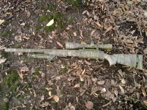

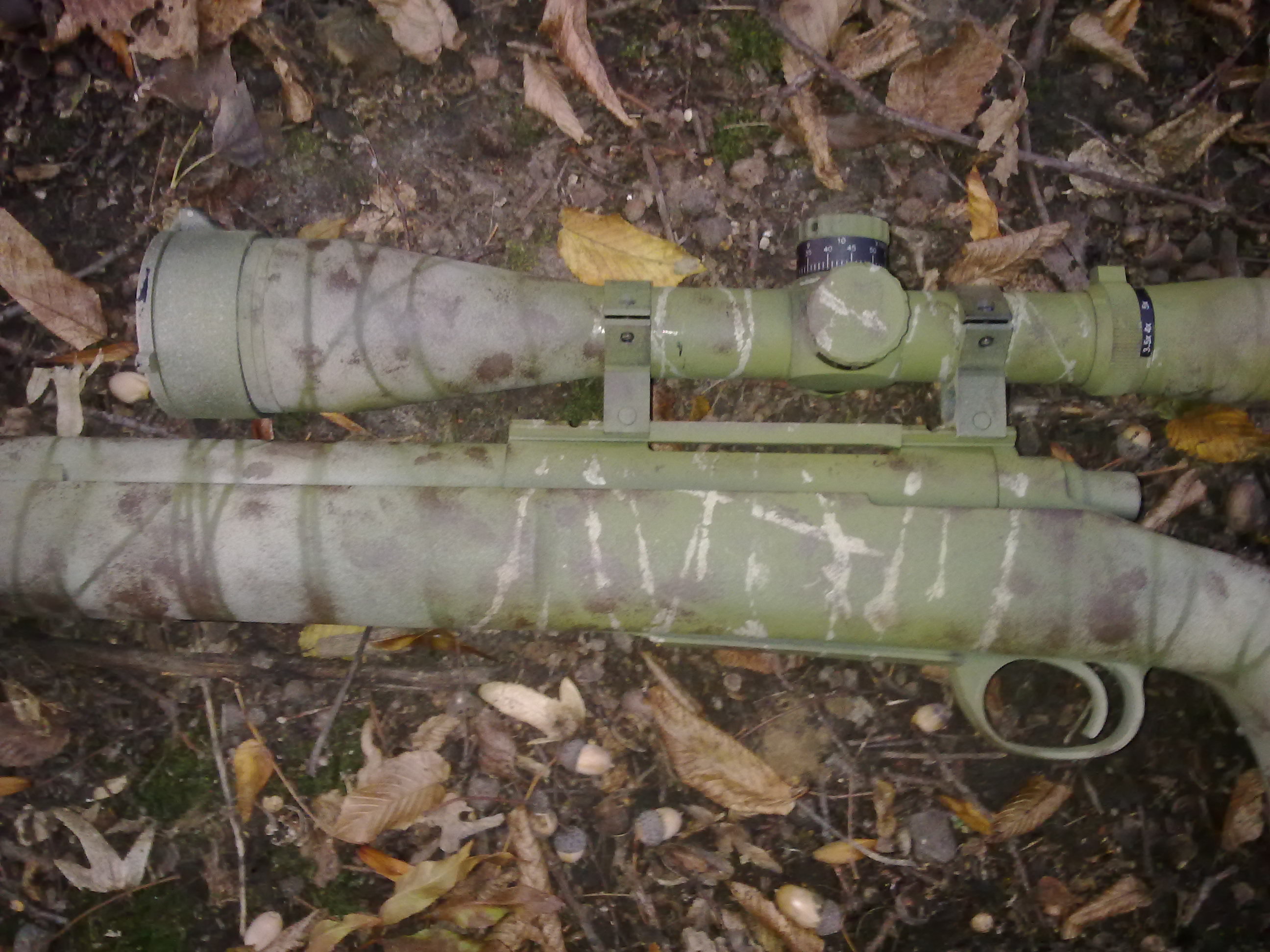

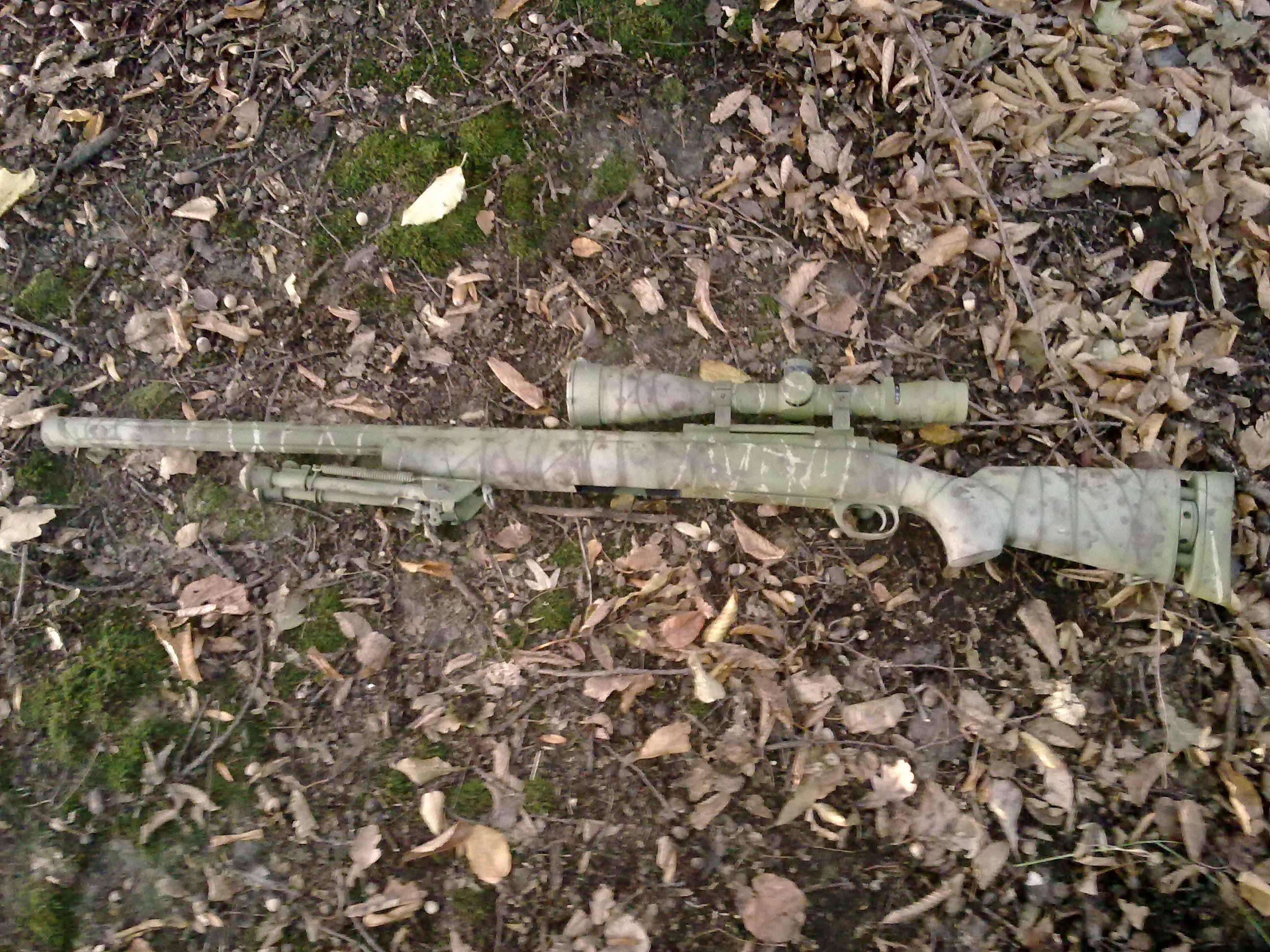

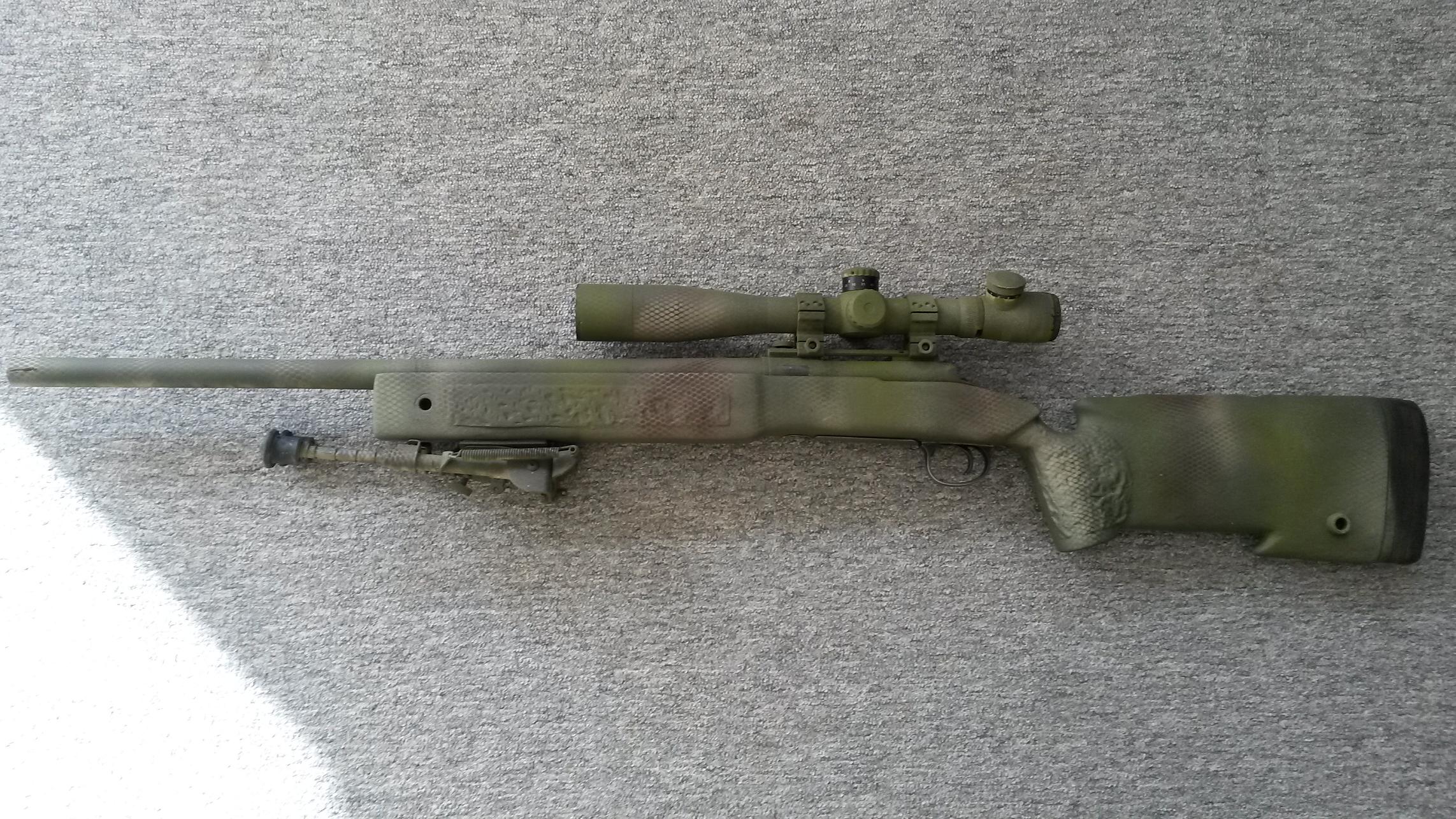

Tak po přepažbení na M40A3 jsem konečně provedl nástřik. S levou stranou nejsem moc spokojenej vzhledem k tomu, že mi na začátku nástřiku přes síťku došla olivová barva, tak jsem to musel víc vykompenzovat světle zelenou a hnědou :)
20150515_181130.jpg [ 675.7 KiB | Zobrazeno 47886 krát ]
20150515_181030.jpg [ 628.1 KiB | Zobrazeno 47886 krát ]

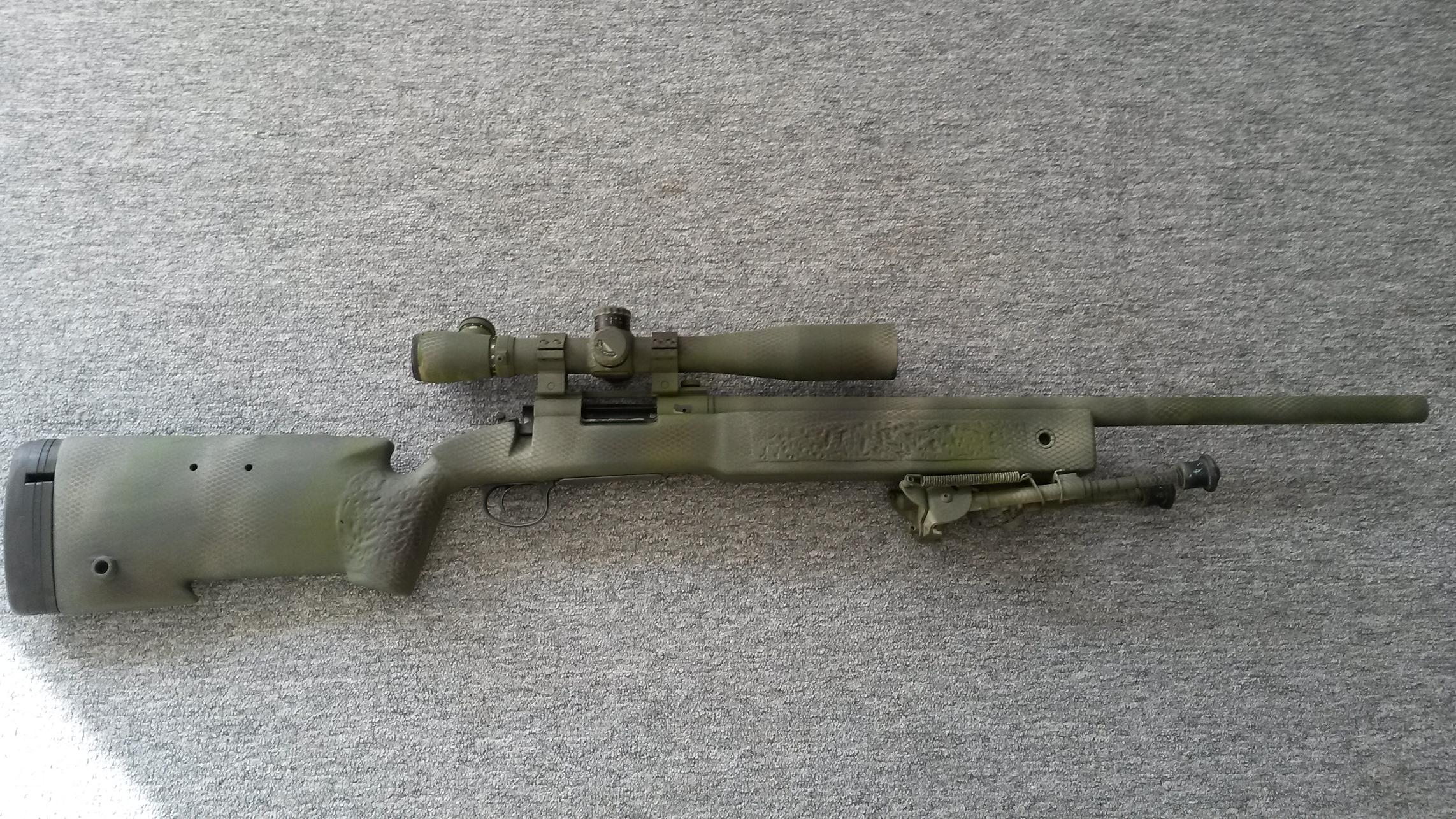

Sestřin a můj prvovýtvor. Omluvte potato kvalitu.
190920151838.jpg [ 627.47 KiB | Zobrazeno 46972 krát ]
190920151837.jpg [ 1.02 MiB | Zobrazeno 46972 krát ]
190920151839.jpg [ 676.56 KiB | Zobrazeno 46972 krát ]
190920151836.jpg [ 1.41 MiB | Zobrazeno 46972 krát ]

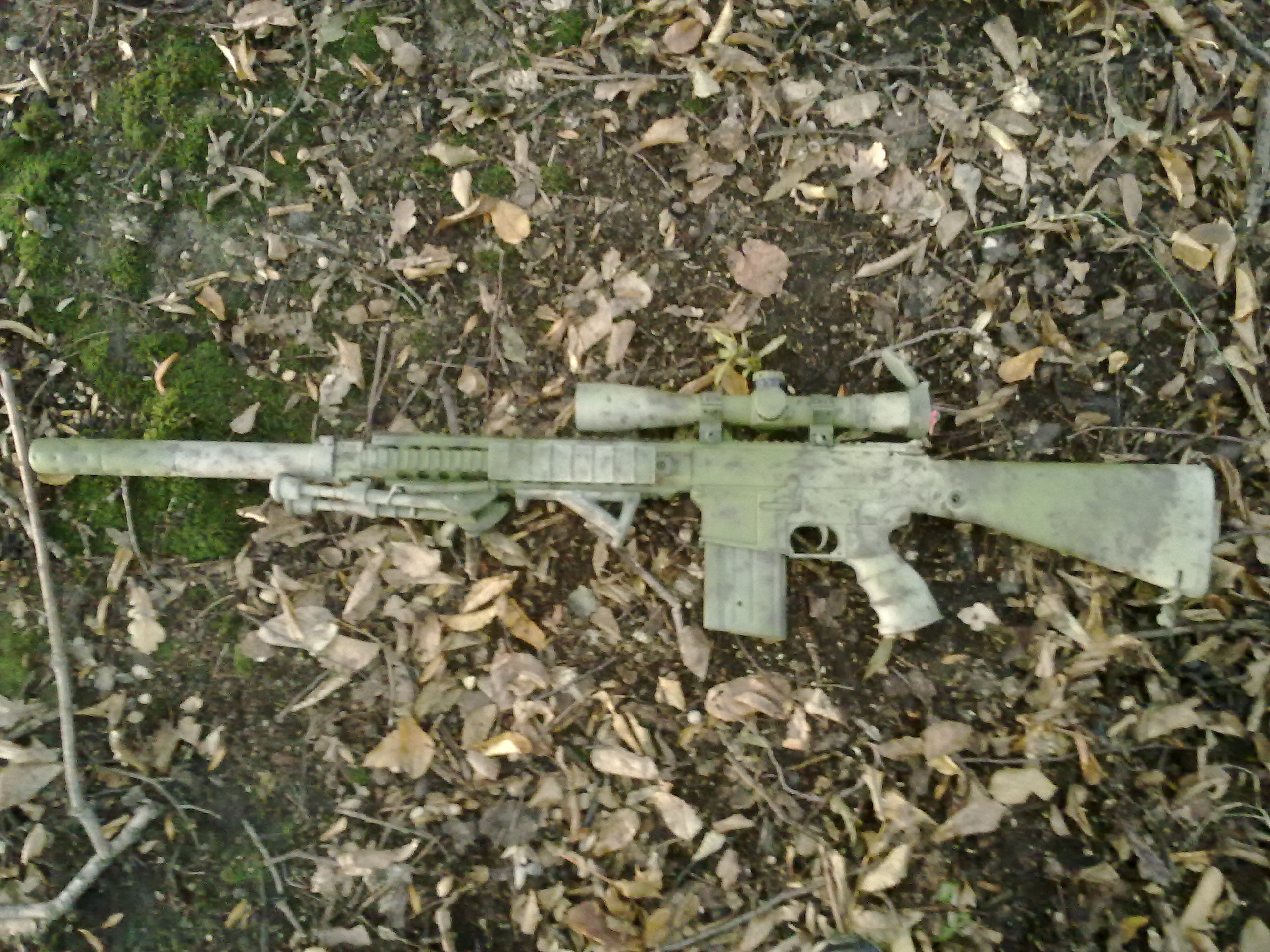

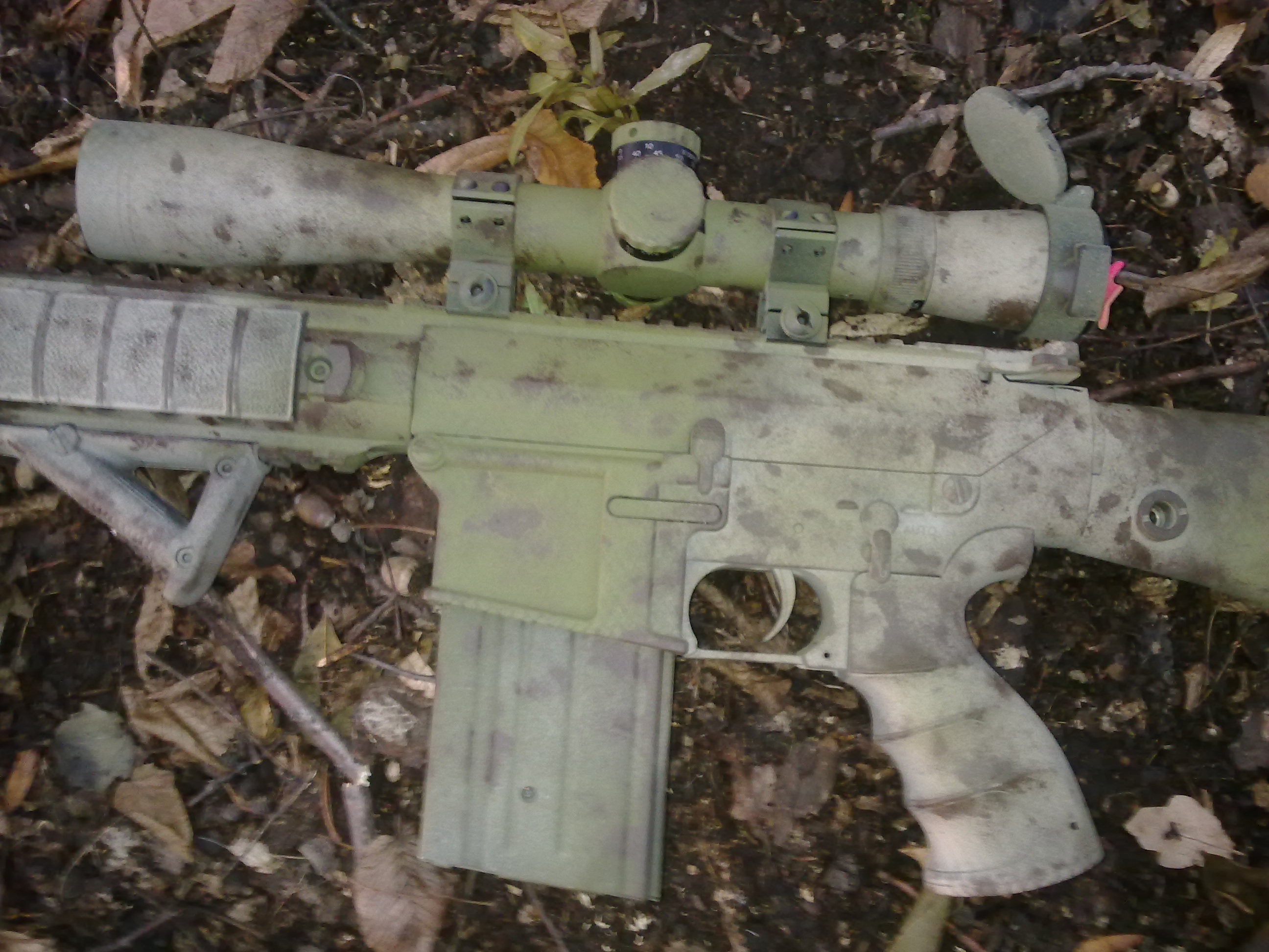

Mám tady pár novinek, myslím že se to celkem povedlo...
M4 v hardcore nástřiku do lesa :)
PS: výstroj není žádnej reenacting ničeho
FOTOGRAFIE KTERÁ BYLA V SDÍLENÉM PŘÍZPĚVKU PŘIKLÁDÁM DO PŘLOHY.
Zajímalo by mě jaké barvy (předpokládám že Krylon) ale jaké kombinace odsítnu jsou zde použity.. hledám nástřik na svojí VSR-10 aby byla tak nějak přizpůsebana naším krásně zeleným lesům a tahle je ůplně iděální. Nevíte někdo tyto odstíny? Děkuji
DSC_6056.JPG [ 385.68 KiB | Zobrazeno 45268 krát ]
G&P SR25 M150
̶V̶S̶R̶-̶1̶0̶ ̶P̶r̶o̶ ̶S̶n̶i̶p̶e̶r̶,̶ ̶T̶o̶k̶y̶o̶ ̶M̶a̶r̶u̶i̶
̶S̶V̶D̶ ̶D̶r̶a̶g̶u̶n̶o̶v̶
̶C̶A̶ ̶M̶P̶5̶ ̶S̶D̶2̶
29 dub 2016, 12:01
Jj to jsem dělal já, je to olive základ a na tom brown a občas black. Možná i trochu light green a khaki (jde to vidět zespoda na zásobníkový šachtě), ale vyzkoušej si to, zkrátka aby se to rozbilo ;)) není to nic složitého.
Napsali jsme o tom i článek http://www.invisiblegear.cz/maskovani-zbrani/

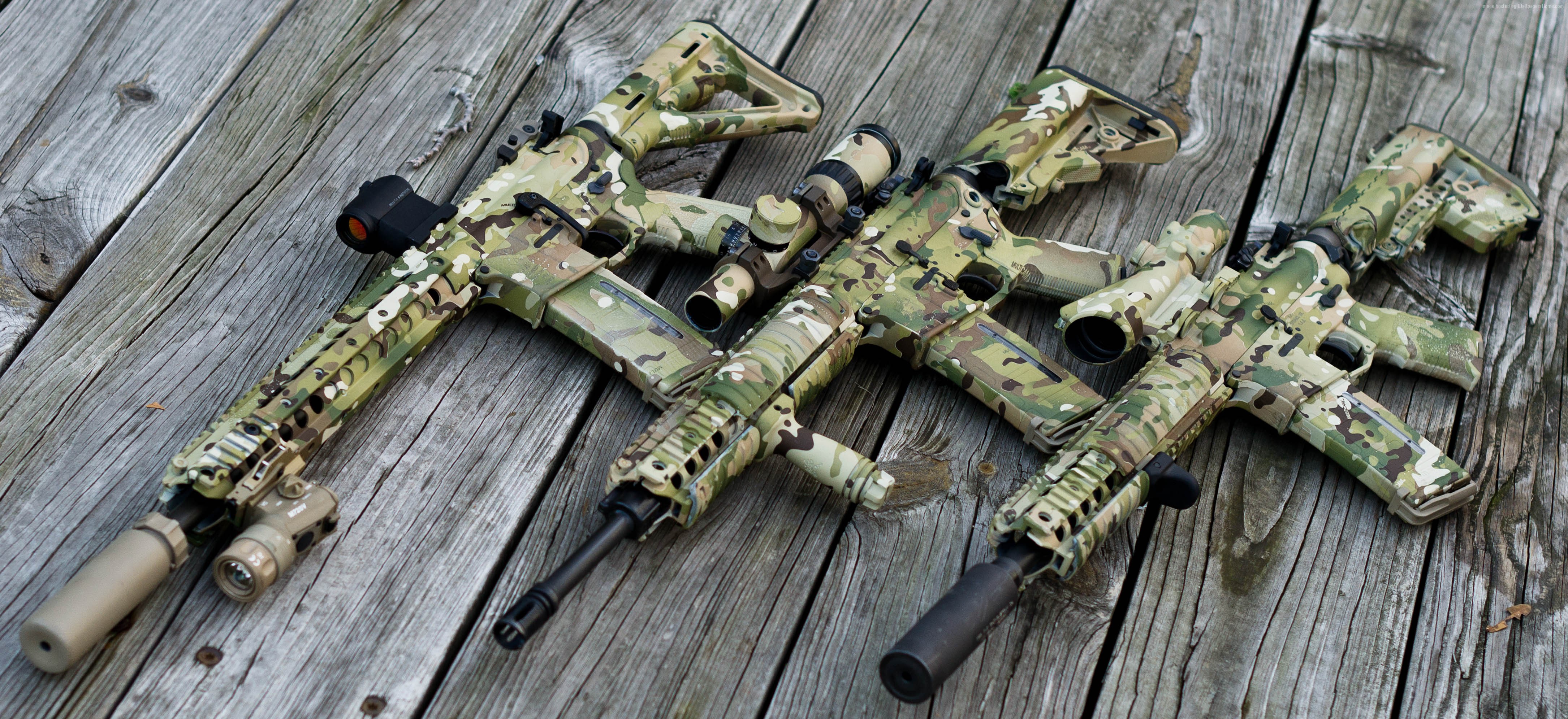

Nový příspěvek Kamuflážní a jiné barevné nástřiky zbraní
Dobrý den, měl bych prosím dotaz zda neexistuje nějaké osvědčené místo kde by my přestříkaly zbraň na požadovaný vzor maskování. Děkuji za každou radu. Přeji hezký zbytek dne.
Presunuté a upravené, nabudúce pohľadaj či tu už podobná téma nieje kým založíš novú, mdfk
Poznámka: Chci na zbraň tento nástřik multicamu jako na obrázku.
ar-15-4341x1992-rifle-u-s-armed-force-semi-automatic-multicam-camo-1465.jpg [ 1.94 MiB | Zobrazeno 43936 krát ]
29 srp 2016, 20:31
Příspěvky: 273
Čau, to, co je na fotce je hydrografika, tzn. nanesená plastová folie. S tou bohužel neporadím, ale pokud může být nástřik sprejem, doporučuji kontaktovat Invisible Gear. Jejich práce je parádní a hlavně, maskování funguje.
