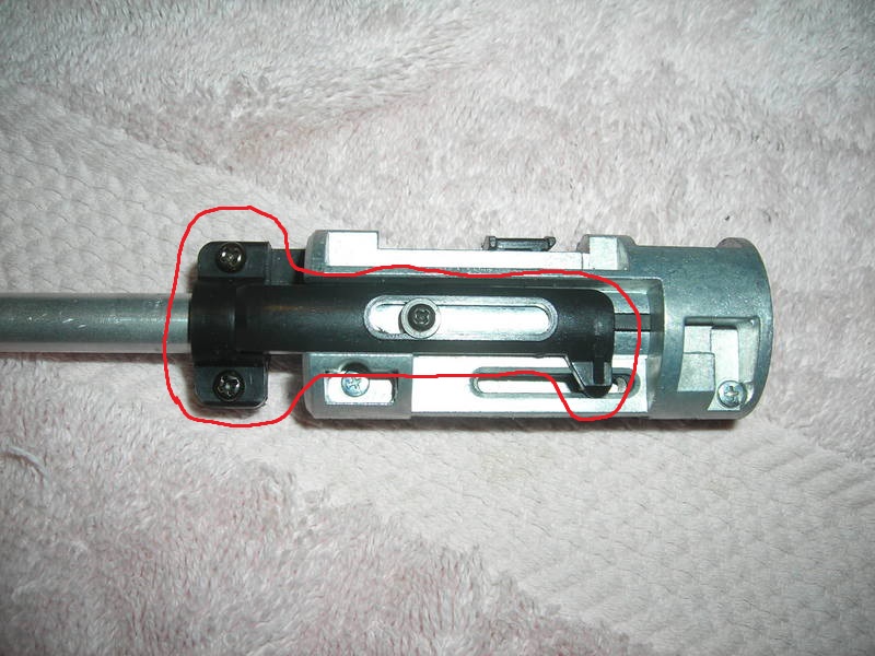

Potřeboval bych vědět název označené součástky na obrázku.Případně odkaz kde bych ji mohl sehnat.Předem děkuji.
Poznámka: To je ono.

akú maš chybu na tomto regulačnom ramienku ? Zlomený valček ktorý behá v tej drážke a tlačí na ten kus plastu čo dosadá na gumičku ?
Popravde nestretol som sa žeby to niekde predávali na tieto základné komory ktoré stoja za veľké h*vn*.
Odporúčal by som skôr popozerať na bazároch či niekto nepredáva pôvodné diely z VSR10/Bar10 tam by mala byť totožná komora.
ALebo siahni po novej kovovej komore od " Angel custom " , tie komory vyzerajú dosť solídne podľa recenzií a pri týchto pôvodných akurát strácaš na výkone a presnosti.

No mam rozbyte obe ale ten plas co tlačí na gumu jsem opravil a je to v poho ale ten plast co beha v drážce je na šrot.A obávám se že nepujde opravit.Za tím se snačim to nejak udelat z plechu ale nevipadá to nadejne. :oops:

Tak najjednoduchsie riesenie
http://www.evike.com/product_info.php?products_id=37771
a prihodit rovno aj presnu hlaven a mas vystarane

Ano, koupit bazarově základní komoru. Ale je to na houby řešení, pokud se chystáš ten kvér používat, budeš do něj nakonec stejně muset zainvestovat, funkční sniperka není otázka dvou tisíc.

Ještě bych se asi zkusil zeptat na ASPro...
Celkem se angažují na výrobu vlastních dílů včetně hop komor a naposled, když jsem si s nimi psal ohledně pistolových hlavní, tak prý začnou prodávat brzo i ze své vlastní výroby.
Za zeptání nic nedáš, je možný... pokud má MB03 odbyt, že by mohli mít něco svého rozpracovaného.
Každopádně bych se být tebou nerozmýšlel a těch 48 dolarů bych do toho určitě vrazil... Je to přesná CNC komora z perfektního materiálu to je a těžko seženeš lepší na zbraň. A pokud těsní tak, jak ji tam chválí, určitě to poznáš i na výkonu.

Ta plastová tyčinka, co se posouvá v té drážce se mi u MB03 taky ulomila, svařil jsem jí nazpět(roztavil původ. plast a přiložil) a dodnes to funguje
Pokud se ti to zlomí znovu, tak mě napadá, nějak zkrz protlačit rožhavenou jehlu(třeba jehlu z karbu u fichtla. Má stejný průměr) a udělat tu tyčku z tý jehly, která bude protavená na místo původní tyčky jestli chápeš. Otázka je, jaká bude praxe
- Mně se to u VSRky od TM za poslední dva roky nestalo, je vidět kvalitní a nekvalitní plast...
A jak Říká Griffon. Vydělěj si na pořádnou snipu, nebo se na to prostě vykašli a kup si radši CM.028
Jo, a nevím, kde jsi sehnal tu fotku, ale to je hopka z origo TM a tu hliníkovou hlaveň(která je lepší než super duper Element INOX 6.01mm) Poznám...

Všem děkuji za rady :) zbraň jsem opravil a běží jak má .. ted šetřím na upgrade začnu setem od ASpro za 2000kč s 180 pružinou a už jen sehnat celou Hop Up komoru.. Jestli víte o náke s kterou máte zkušenosti tak bych byl rád za odkaz :)
