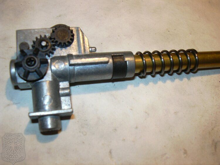

http://www.airsoftchrudim.cz/recenze/m4 ... spro28.jpg
19 zář 2012, 11:56
Nový příspěvek Re: m4a1 G&P vyduchotechnika - problém
Nejlepší řešení už je tu na foru mockrát zmíněný - vymezit komoru vůči tělu navlečením gumovejch kroužků na hlaveň. Zjišťovat nic nemusíš, prostě to udělej, přijde to na pár korun a nic se tim nezkazí.
19 zář 2012, 11:58
A nebo navlečením nějaké pružiny (tak 3cm dlouhý) přímo na hlaveň.
Tak to mám já a drží to parádně :)

Deacon píše:
pružinu na hlavni mám už od základu, takže jestli to chápu, tak místo pružiny dát ty zmiňovaný O-kroužky samotný
19 zář 2012, 18:38

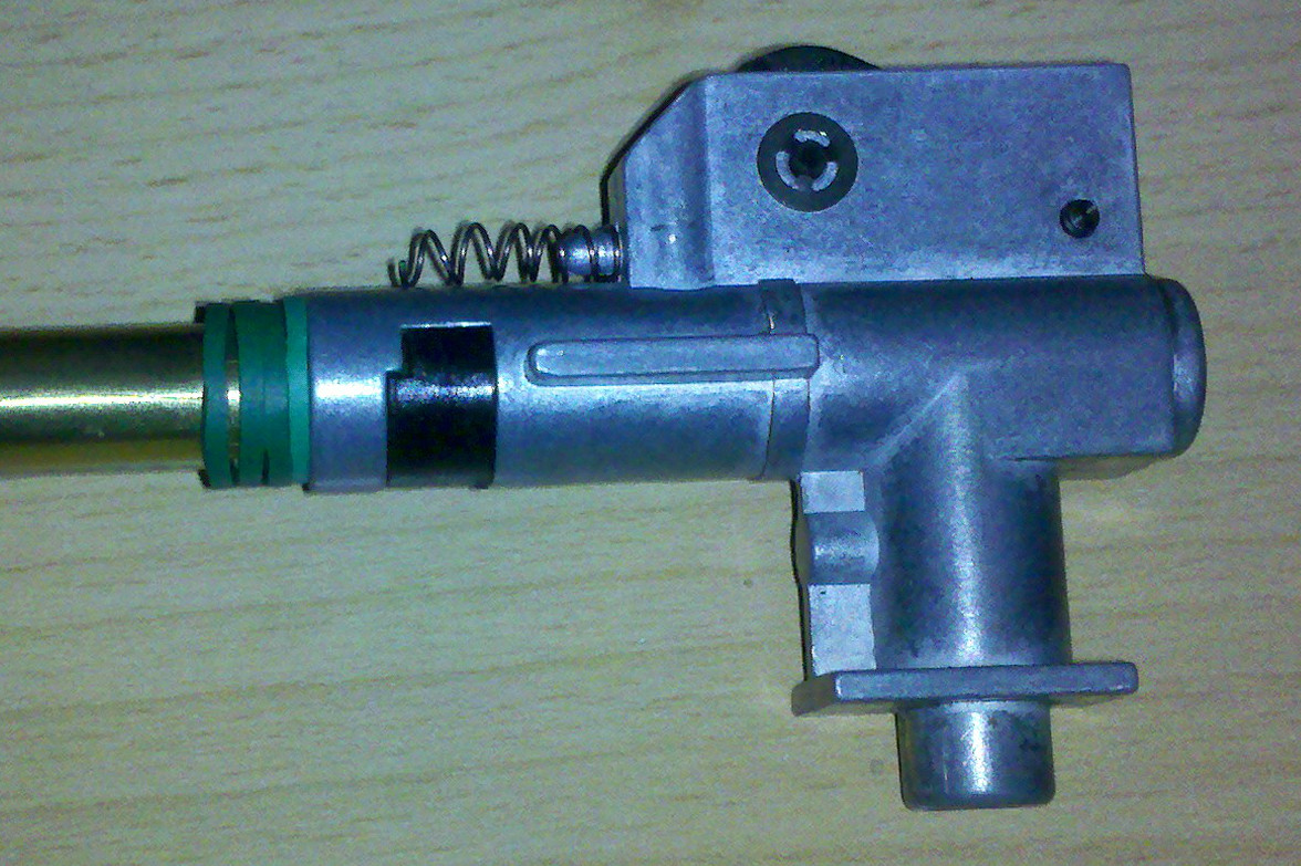

no jo jenze to mas od zakladu jen pruzinu od propisky na komore a ne na hlavni, tudiz vypodlozit tak aby se nepohybovala komora vuci mechu:
http://www.airsoftchrudim.cz/recenze/m4 ... spro24.jpg

ne ne, píšu PRUŽINA (NE přužinka) NA HLAVNI, takže je na hlavni - viz. obrázek, A&K to asi takhle dělá už v základu
Otázka teda zní, jestli tuhle pružinu vyhodit a dát ty vymezovací O-kroužky nebo pružinu nechat + O-kroužky???
EDIT: foto je z AS chrudim (to vidíte) já jen pro ilustraci...možná tam mám o kousek delší a slabší, ale to je asi vedlejší
Pružinu vyhodit, dát kroužky.

tak ''O'' kroužky jsem sehnal, ale musel jsem jich tam dát 11 kusů -> je to normální? doma mě to střílelo hezky, jedem si zastřílet cca v 16 lidech a první rány letály jen občas- nebyla plná kadence, v tom jsem si řekl, že jich tam je moc a nějak se to nelíbí trysce...po natočení zásobáku naplno to šlape v poho, takže všem dík
jinak ten černý GD mi nějak moc nepomohl ale nejspíš jsem to tam dal špatně protože od poloviny HOPování to jde dost ztuha, chci se zeptat jestli to mám dát do příslušný sekce nebo můžu pokračovat tady
Tady se nehraje na normální, je jich tam potřeba dát tolik, aby se komora nemohla ani hnout. Taky žejo záleží na tom, jaké kroužky jsi použil. Takže pokud to funguje, není co řešit.
