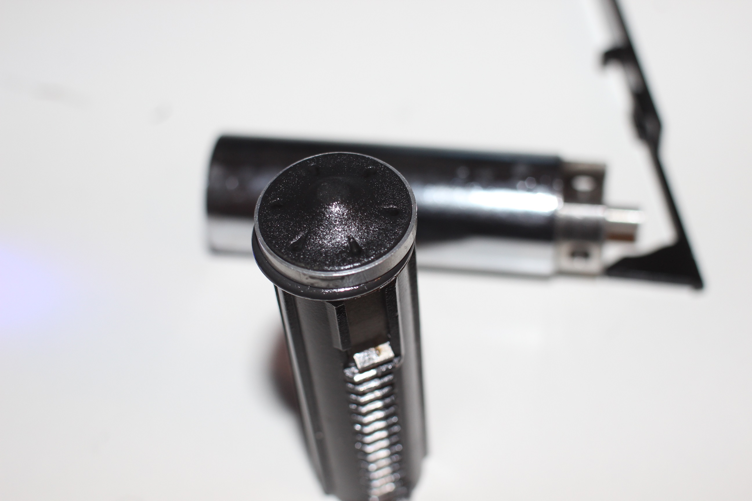

Já tu systemu dostal od kamaráda k 20, protože mě odešla moje stará ještě 2000 :D. Tady posílam foto pístu je hliníkovej ale hlavně ať řeknete co ta hlava jestli je ok.

Koukám že tahle hlava je úplně stejná http://airsoftpro.cz/eshop/product_info ... ucts_id=63 akorát je eloxovaná.

Asi by som zrušil ten AL piest a šupol tam radšej retro s 4mi ocelovými zubmi popr. Big dragon alebo AimTop
