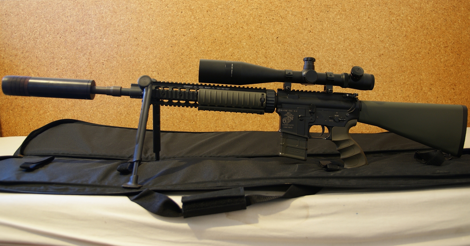

Nový příspěvek Re: Silný upgrade M4 SPR
Pochybuju, že by se taková lipolka vešla do takového boxu, je celkem velká ;). Mám ji klasicky v pevné pažbě:
M4 SPR po.jpg [ 1.02 MiB | Zobrazeno 25699 krát ]
