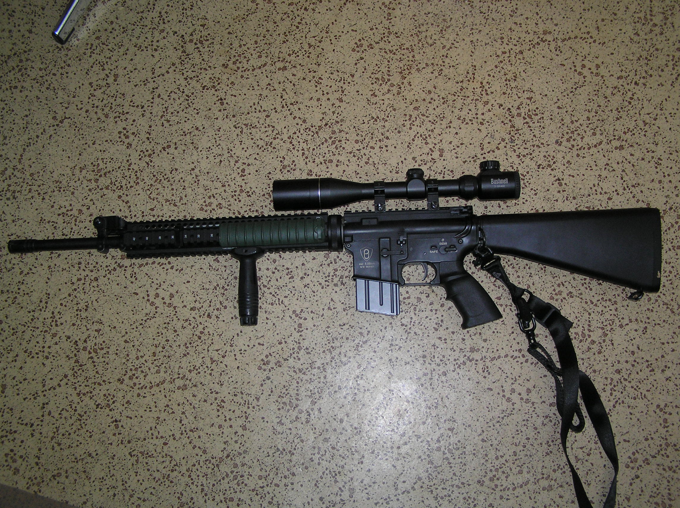

Zdravím.Kedže sa situácia v okolí kam chodievam hrávať vyvýja tak že AEG zbrane nad 550fps budú asi zakázané..hranica bude asi stanovená na 500fps zauímalo by ma čo by ste spravili vy so zbranou čo do vonkajšieho príslušenstva tak aj ohladom mechaboxu a podobne.
Základová zbran - PJ M16A3
Mechabox - X high-tech 9mm
Vzduch komplet - airsoftpro
Piest - SHS kovový celozub
Kolesá - UFC 100 : 300
Motorček - Systema magnum +"D"pastorok shs
Mosfet - APS
Batéria - VB power 9,6V 5000mAh občas 10,8V
Pružina - GD sp 160
hlaveň - Prometheus 6,03 509mm
Hop komora - airsoftpro + systema energy guma.
Pouzivam to v podstate ako sharpshooter..a teraz neviem ci mám kúpit kolimátor bipod a bubnový zásobník a mat ztoho nejakú podpornú hovadinu alebo čo, kedže sa bitevné pole pomaly ale isto zaplna aimtop M4kami s 500fps.A to som si chcel kúpiť nejakú peknú optiku alebo spraviť si SAM-R .
Tak by som si rád prečítal čo stým..čo vy na to?
PS: na tom predpažbí a pevnej pažbe trvám..ta humus náhradná pažbička tam je dočasne tá pojde preč určite
aeg.JPG [ 855.79 KiB | Zobrazeno 17402 krát ]

Otázka je, zda-li budete mít limit 500fps pro všechny bez rozdílu, nebo zda bube pro snipery limit trochu vyšší. Pokud si zvyklý na sharpshootera, tak bych jen vyměnil pružinu na úměrný fps limit, to je to nejjednodušší.
Ohledně vnějšku tak ta pažbička je fakt eklhaft :D. Optika třeba ACOG a nebo Aimpoint se šikmou montáží a 2x zvětšovací předsádkou.

no to sa este presne nevie ale vyzerá to tak ze AEG proste bude do 500fps.Vyssie uz iba manuál..ale stále okolo toho diskutujú..Momentálne mám ustovku 173 m/s...inak tiež neviem prečo u nás robia limity v fps..potom im to hádže veľké čísla a sú z toho hotoví..v metroch za sekundu to je myslím u nás prehladnejšie...len neviem že či pri zmene pružiny za nižšiu to nebude pre ten motor moc záhul..pretože už tú 160tku ťahá s velmi slušnou kadenciou...možno bych tam ešte dal vačku..K tej pažbičke..moja sa bohuzial praskla a toto som mal doma..táto škaredá a nepohodlná je ešte ktomu krivá a pri strelbe to reve jak besné tak radšej počkám na novú

No, já měl taky Magnum a s Guarder SP130 a 9,6V aku byla kadence tak "akorát" :D (systema zátěžová kola).
Viděl bych to na přehození pružiny na M140/SP130 (aby to fps vycházelo) a pro nižší kadenci pořídit nějaký méně výkoný akumulátor.

Len to trošku naštve..potom nemám pre tie aku ziadne využitie..v podstate mi je nanič aj hlinikový mechabox 100:300 kolesá magnum motor a mam tam dokonca aj MB lock 8-DD..no skúsim to ešte nejako ukecať...pretože im podlamna šibe a vymyšlajú koniny.Ale z časti to aj chápem..len mna to štve pretože hrám poctivo aj stakou silnou zbranou ale zas nie každý je taký.No na druhú stranu pri nižšej pružine mi vydržia diely dlhšie a mecháč mi asi len tak nepraskne..len je to asi až moc naddimenzované a predražené na sp130.Fakt neviem neviem.Ale ak sa rozhodnú pre ten limit 500 tak tam dám tú 130-140 pružinu a uvidím čo to bude robiť

Mě se tyhle tendence líbí - 500 FPS není málo a na hru to bohatě stačí..
Podle mě s tím nic nenaděláš prostě tam švihni slabší brko a soustřeď se na přesnost..a to že máš díly co daj mnohem silnější brk je úplně fuk...prostě ti to vydrží věčnost co ti na tom vadí :)

Ved to je jedna z vecí čo sa mi na tom páči 8-P..len ma trošku štve že budem cez optiku so zbranou ako krava pozerat na týpka čo ma skosí s mp5kou..ale to uz je airsoft no.Ale na druhú stranu..este ked bol moj kvér a3ojka a mala 470fps..strielalo to s 0,28čkami tiež krásne.Len ma proste začína štvať že si nekto nezletilý proste kúpi aimtopa150m/s a vybavená vec..a neni ich málo 8-(No skúsim to asi najskorej nejako vyladiť na tej nižšej strune ak sa už konečne dohodnú a rozhodnú..

Na druhou stranu když si děcko koupí 150m/s aimtopa, tak to ještě neznamená, že tě musí zkosit ;). S kámošem jsme si takový kindersáky celkem slušně dávali se záložkama, ale samozřejmě záleží na situaci.
Jen říkám, že silný kvér není vše.

no to mi je jasné..ale nejde mi len o mna..ked neskosia mna skosia niekoho iného..a ja osobne(myslím aj viacerí) radšej dostanem 1-3 zásahy (krátka dávka alebo semi..tak ako bežne strielam)so 170m/s ako 15 so 150m/s.pri full auto od kindera..no je to hodne diskutabilné.Predsalen nad170m/sAEG zbraní na akcí v počte 40až 70 ľudí býva tak 6 a zvačša to má niekto kto vie čo to dokáže..ale to človek nikdy neustráži a stať sa môže hocičo..pretože možných situácí je nespočet.No ak to teda dopadne tak že dajú tých 500fps tak stačí teda len slabšie brko (samozrejmost) a slabší aku a mám vystarané?Keď tak tie silnejšie aku skusim predať MB lock dám do záložnej m4ky..moc som si ich neužil 8-P

Proto se na různých akcích dělí limity podle kvéru (smg, útočná puška 140, DMR 160, bolt action 180 atd.)...
Jo brko a auku stačí..

Presne niečo podobné som im chcel navrhnúť...a aspon by sa nemuseli dávať debilné rozlišovacie pásky na hlaveň pre jednotlivé usťovky a obmedzenia..Je to super keď zamaskovaný sniper striehne..a na pol lesa mu svieti na hlavni červená páska...ibaže nemam FB a ani ho mať nebudem 8-D pošlem kamošovi mail nech im ho tam postne...

No, u nás to máme omezený na
Záložka - 120m/s
AEG - 150m/s
Sniper - 180m/s (s tím, že to platí i pro only-semi AEG)
Podle mě je to takhle ok, občas se namátkově měří úsťovka a pár lidí už takhle poslali domů (třeba typana s plynvou snipou, co měl 213m/s).
Jinak ohledně downgradu - brko a slabší aku stačí. ;) Možná by bylo zajímavé se ještě zaměřit na přesnost. KM Head hlaveň (pokud už nemáš) a k tomu třeba hop-up s tvarovaným přítlačným válečkem dokážou dělat divy. Samozřejmě pokud máš nějaké hodně naddimenzované díly, tak je můžeš vyndat, vyměnit, nebo použít někde jinde. (p.s. jeden cnc v2 mech by se mi siknul :D).

8-DDD aké milé 8-P no inak AEG pri takom upgrade podla mna dost na semi trpia..preto davam kratke davky..hlaven mam prometheus 509mm a este aj guru o cosi dlhsiu uz neviem presne..hop up komoru mam airsoftpro a valcek tvarovy taky custom 8-P ale furt to neni podla mna uplne ono ..takze asi tam to este bude po downgrade treba poladit

javak: ty jo klido bych dal zalozku do 100, jinac souhlasim, i kdyz aeg do 140 by taky stacilo =)
madafaka: proc dily vic trpej na jednotlivy? bo jax to myslel?

Na semi to netrpí o nic víc než dávkou. Akorát při nepoužití elektronického řízení střelby (např. procesorovka) se to občas sekne a procvakává spoušť. Ale to není problém - projedeš dávkou a zase můžeš. Trpěly tím hlavně AKčka co si pamatuju..

No, je to hlavně kvůli kratším AEG v základu (spousta lidí jako sekundárky/primárky na CQB používá krátké MP5) a CO2 pistolím, které mají některé celkem vysoký výkon.
A to omezení AEG na 150m/s tak povětšinou odpovídá té M130 pružině (M140 když to někomu netěsní :D)
smolda píše:
Já osobně, kdybych jel semi only, tak si pořídím procesorovku. A nebo mít Systema Revolution mechabox :D.

no mám mosfet..len som myslel ze pri opakovanom rozbehu motora je vačší odber z aku..ked ideš dávku tak to má kustik "zotrvačnost" (motor kolesá atd.)motor je rozbehnutý a ide to hladšie na krátke dávky pri silnej pružine..alebo tak..tomu sa fakt nerozumiem..som strojár 8-DDDDtak nejak to bolo myslené..cize nie ani nie tak mechanicky ale elektricky

pokud chces vystrelit hodne rychle napr. 3 kule, tak je davkou mensi zatizeni aku a dilu nez vyystrelit 3x na semi, to mas pravdu.
Myslim ze vetsina pochopila, ze radsi das 3 rany davkou nez 1 ranu na semi a to je samozrejme nesmysl

presne to isté som riešil aj ja , neviem z ktorej časti Slovenska si , ale unás na východe máme limit na AEG dokonca iba 450fps ( nerozlyšujú sa semi zbrane čo ma serie)
Nakoniec som sa pustil do stavby semi sniperky a dočítal som sa že SIG 550 od JG (ale aj GP/ICS) má výrazne vyšší dostrel na nižšom výkone ( niečo podobné ako nové SNiperky od Wellu) tak som to dal dokopy a možem osrať všetkych full-auto kropičou na veľkých akciách , na 134m/s (s 0,2g) používam 0,3g BB . po vyladení hopu je účinný priamy dostrel 73metrov (nepreháňam ,merané pásmom) a to ešte vymením trysku ktorá je poškodená a nieje problém vyrovnať sa aj Sniperke pri 550fps ( 167m/s)
hrám na semi z tlačákmi a spokojnosť nadovšetko , kľudne sa môžem postaviť kadenciou/dostrelom aj väčšej skupine ako pri bolt action čo som prestriedal .

pekne..podla mna to je celkom možné..ked som mal cca 140 m/s s 0.28 to nelietalo az o tolko horsie ako som čakal , ako teraz so 173 m/s s 0.32..ale to bude asi aj naprd munícia na 170m/s ..pockam ako sa to vyvine ci sa mi vobec oplatí kupovať tazsiu muníciu alebo downgrade a nejaké tie 0,30nky
Ani som tie 0,32 nestihol vystrielat takze som nové a tazsie zatial ani neskusal..tiez nekropím cize vela neminem...

je to sice ot, ale na ten neduch aeg na semi se zasekama postaci aktivni brzda, takze v tom nevidim problem

No tak větší voltáž se hodí, zastavení pístu při jedlotlivim výstřelu je s uvolněnou pružinou, což znamená, že před každym výstřelem se musí znova natáhnout, a čim větší voltáž, tim dřív se to natáhne, takže bych baterku tolik nepodceňpval, jinak asi dát slabší brko jak tady píše většina lidí, ty díly pak vydržej dýl a budeš rád že to je tak jak ja:)...

No tak tam dám pružinu podla toho ako sa rozhodnú a uvidím čo to bude robiť mno a zvonka to najskor usposobím na SAM-R postupne..takže klasická pažbička a Optika leupold mark 4 M3 3.5-10x50mm..či radšej 40mm? nemam tušenia aké je to dlhé a tak a ešte tie mieridlá sklopné..mm +bipod

Ešte ma napadlo..keby použijem príliš dlhú presnú hlaveň..napr 590,650 alebo 690mm..došlo by zrejme k poklesu úsťovky..len ako by to bolo s presnosťou/dostrelom..dalo by sa takto dosahnuť lepšej (rovnakej)presnosti poprípade dostrelu pri zníženej úsťovke? Teoreticky mi to príde tak že možno aáno a možno nie(sú tam nejaké pre aj proti)..má to niekto odskúšané?poprípade ocením nejaké názory :-)

Vyššího dostřelu při sníženej úsťovce samozřejmě nedosáhneš, to je fyzikálně nemožný. Při použití kvalitní hlavně ti pár cm délky navíc žádnej znatelnej rozdíl v přesnosti neudělá, takže tam se dostaneš max. na stejnou úroveň jako předtim, ale přijdeš o úsťovku a budeš mít zbytečně dlouhou hlaveň.

No ono hlaveň by bola dlhšia o 14 až 18cm čo si myslím je dosť.Otázne je o kolko by mi klesla úsťovka...!!napríklad!! ak by klesla zo 173m/s na 150m/s(prehánam) a zachoval by som si vdaka tej dlhšej hlavni rovnakú presnost alebo dostrel ako s 173m/s a 509mm hlavnou..bolo by to super..vliezol by som sa napr do limitu a pritom by som si zachoval (okrem ustovky) vlastnosti zbrane.Lenže to asi kým nevyskúšam nezistím a pokles úsťovky na 14 cm hlavne ťažko bude 20m/skôr bude nepatrný...Asi zapožičám a vyskúšam hlaveň z kamošovho SVD či zbadám vôbec nejaký rozdiel.. na škodu je že nemám chrono..zajtra mi prídu konečne BLS na skúšku tak si spravím aspoň orientačné sústrely z dvoma dlžkami hlavní a troma gramážmi streliva

Tak ještě jednou, je fyzikálně nemožný, aby ti poté, co použitím delší hlavně ztratíš nějakou úsťovku, zůstal stejnej dostřel. Ohledně přesnosti to chce vyzkoušet, ale osobně vážně pochybuju, že při použití kvalitní hlavně bude rozdíl nějak velkej.

Je to nějak ozkoušený, že při delší hlavni se sníží úsťovka? Já bych řek, že by se teoreticky měla zvýšit, pokud bude válec bez děr, aby neufouknul moc vzduchu před stlačením, a na kuličku bude tlak působit dýl, a kuličku zrychlí. Nebo ne? Jen si to myslim, tak mě zas neukamenujte:D

No pokud madafaka mluví o tý svý SPR tak tam je vzhledem k objemu válce max 550mm hlaveň pak už to bude na ten válec moc a MS pude dolů spolu z přesností...
