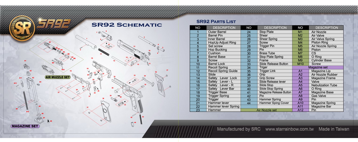

Rád bych se obrátil na zkušenější plynovkaře s prosbou o pár rad. Sehnal jsem si za parádní cenu z druhé ruky tenhle kvér: http://airsoft.anareus.cz/detail.php?id=3307, nicméně má pár chybek:
- Chybí pojistka, na jejím místě je do závěru prostě díra. Dá se někde sehnat jako náhradní díl? A šla by případně použít z Beretty jiné značky? Nikde jsem ji neobjevil ani přímo pro SRC, ani pro jinou značku.
- Zásobník má zničenou gas route. Opět stejná otázka, nevíte, jestli se prodává jako náhradní díl? Zásobníky by měly být kompatibilní s WE, pro ten se dá sehnat na WGC: http://www.wgcshop.com/wgc2008/main/pro ... 62&cat=476 , ale vypadá trošku jinak než původní a nechce se mi dávat 12USD za pokus...nemáte někdo zkušenost s kompatibilitou s touhle nebo jinou gas route?
- Mohu do ní použít bez úprav CO2 zásobník od WE (http://airsoft.anareus.cz/detail.php?id=4239), kdybych se rozhodl vybodnout na opravu toho plynového a chtěl rovnou přejít na CO2?
Díky všem za rady.

Kdyby se to někdy někomu hodilo, tady je schéma součástek.
p11_12_resize.jpg [ 308.96 KiB | Zobrazeno 10179 krát ]
