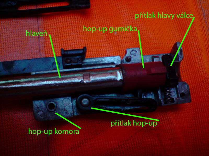

dobry , posledné dni riešim problém z hop up Gumov do mojej VSRky a kedže je problém ju zohnať u SK aj CZ predajcov uvedomil som si že tam niečo nehraje a potrebujem váš názor ......
našiel som tento obrázok montáže Gumičky a doteraz som uvažoval s tým že ten výstupok má byť hore kde je prítlačné miesto , ale ked pozeram na toto tak vážne neviem načo tam vlastne je .....
tym pádom ak by nemala žiadny význam dá sa použiť hocijaká iná gumička ktorá tam rozmermi sadne a bude to 2-3x lacnejšie
prosím vyjadrite sa kto má nejaké info rád si to prečítam .........
38_original.jpg [ 567.86 KiB | Zobrazeno 4822 krát ]

nejde ani tak o výstupek, jako o tlušťk ua tvar gumy, bo VSR nemá AEG hlaveň- jine "okýnko" pro hop gumku. proto je hopina jinak tvarovaná a dík těm výstupkům drží v komoře a nemuchlá se (za horním ústím je baz opory).
doufám že to je srozumitelné:-)

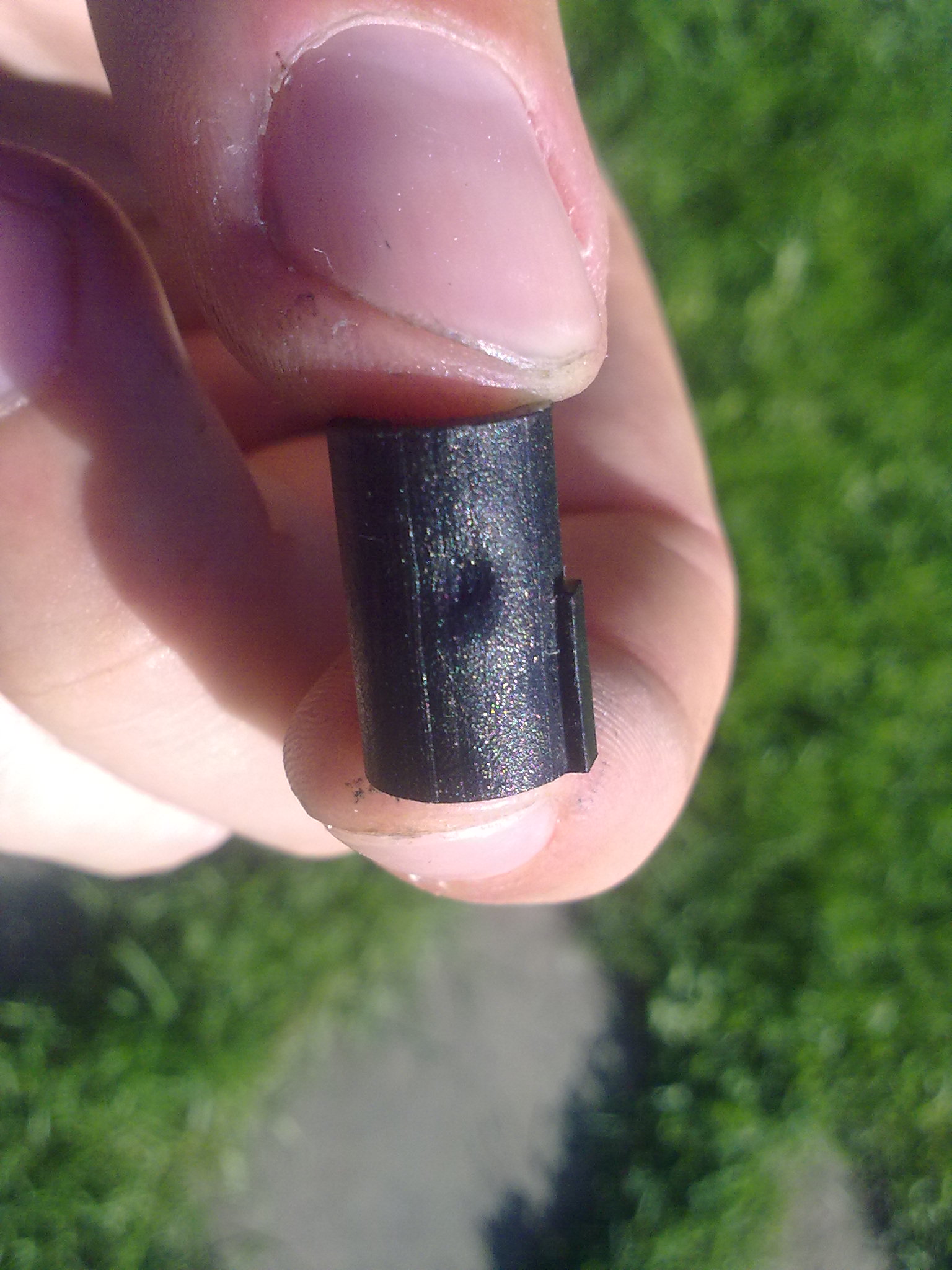

ešte skúsim opraviť pôvodnú ktorá má momentálne na mieste kde je pritláčaná hopupom peknú dieru ale silikón to snaď spraví len ten válček vo vnútry tam už nieje
11082011369.jpg [ 403.18 KiB | Zobrazeno 4798 krát ]

Nový příspěvek Re: Hop guma VSRka - zbytočne predražená?
jestli je trhnutá, tak s tím už nic nehne, ten silikon se na to pořádně nechytí... střílet to bude ale hopovat všelijak, dávám tomu tak 10% na uspech :-(
