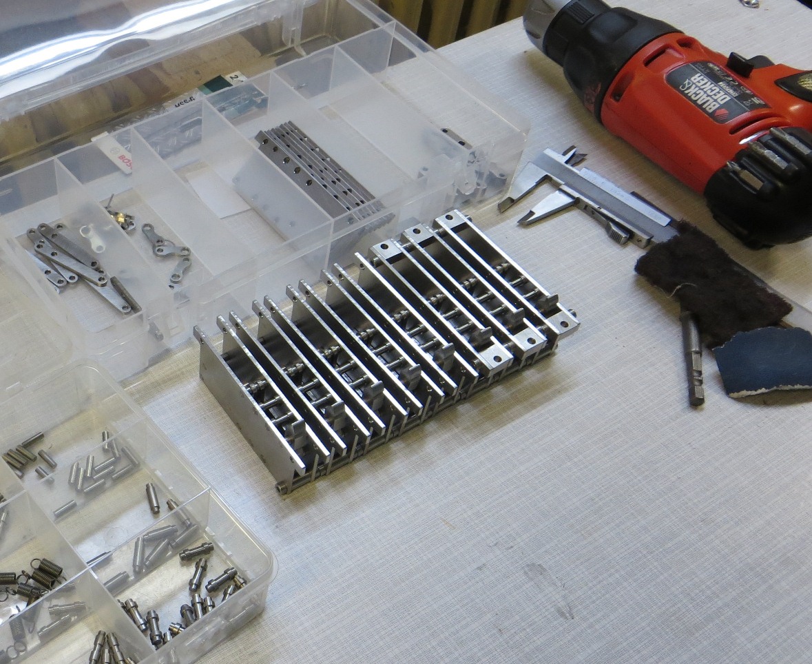

RATHY: TVL ja us myslel zes umrel ... super, sem rad ze zijes a stale kumstis ... =) ... kuci jsou s tema dvouma kouskama spokojeni, neni problem ...
neumřel, mám tuhej kořínek, jen nějak nebyl čas a prostředky :( Ale teď konečně čas je :D
Dorazily osičky z CNC, měli jsme problém s kvalitou a přesností výroby, tak je máme od člověka až z jižních čech, a konečně jsou ECHT na 0,01mm :D
Prvních 12 spoušťáků by mělo být pro zájemce po polovině března ....a někdy potom válce a taky hi-tech písty(snad vydržej zátěžový zkoušky) :shock:
IMG_2244-1.jpg [ 956.08 KiB | Zobrazeno 34081 krát ]

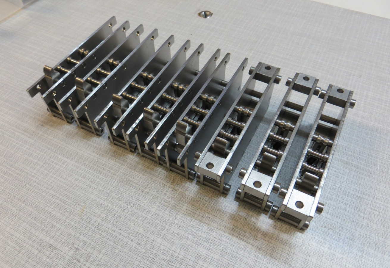

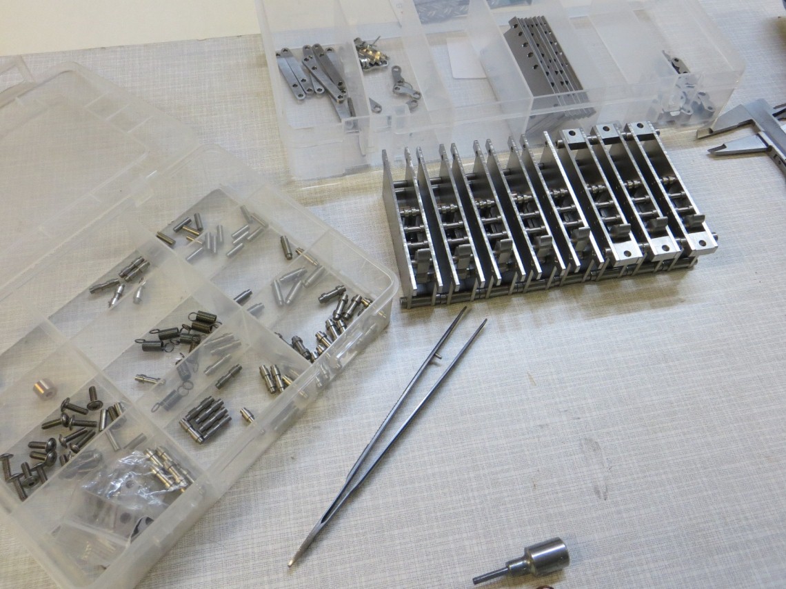

Prvních pár kusů z 11ti bude příští týden k odeslání. Další serie bude cca za měsíc a půl.
Kdo má vážný zájem pište dotazy na rathyarms@seznam.cz
Přesnou cenu budu počítat dnes, je na tom spousta ruční práce, odhadem někde kolem 1800...ale ještě nevím
EDIT: zaváděcí cena 1890kč vč DPH prodej je to oficiálně s dokladem na koncesovanou živnost
