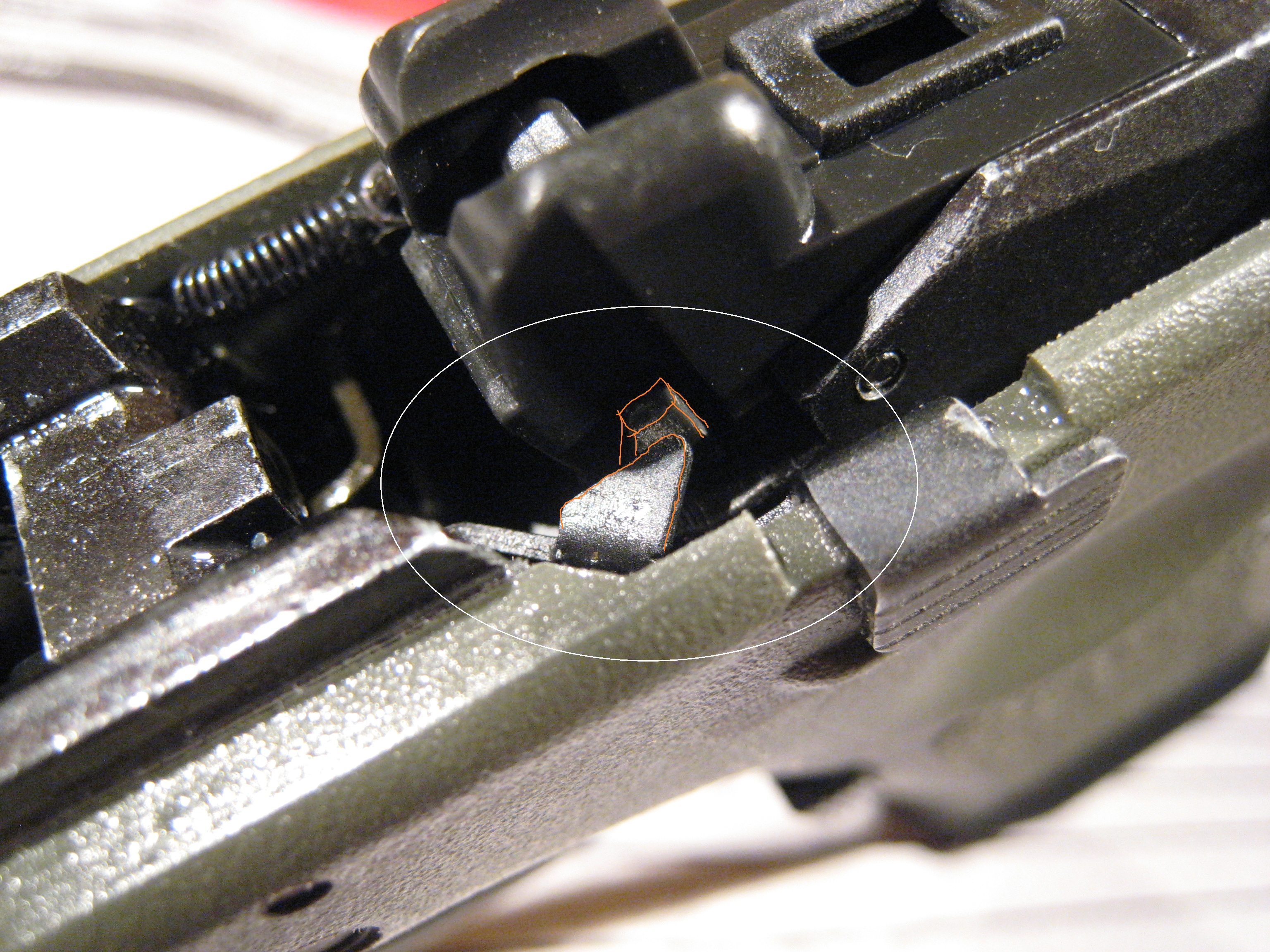

Při vložení se kolíbe...Nic co by nevyřešil pilník...Zas tak hrozné to ale není..A nikdy se apgrejd neobejde bez pylování :)
- Třeba origo záchyt zásobníku je do GD těla menší než by měl být, tudíž má vůli a né zrovna nejlépe zachytává zásobník.Myslím, že toto vyřeší právě koupě záchtytu od Guarderu. To samé je se záchytem závěru. V těle chybí určitý výlis(který je u Marui těla) a tudíž záchyt zklouzává ze zásobníku(lze ho nepatrně ohnout, a je po problému)Viz foto:
IMG_5061.JPG [ 2.17 MiB | Zobrazeno 38850 krát ]
No, a potom jsem piloval závěr(plast), drhnul. Je pravda, že byl krapet zkroucenej...
Co se týče barvy, Jsem spokojený ;-) Nutno dodat, že je naprosto jiná, než ta od Marui. Ta byla škaredá... :)
