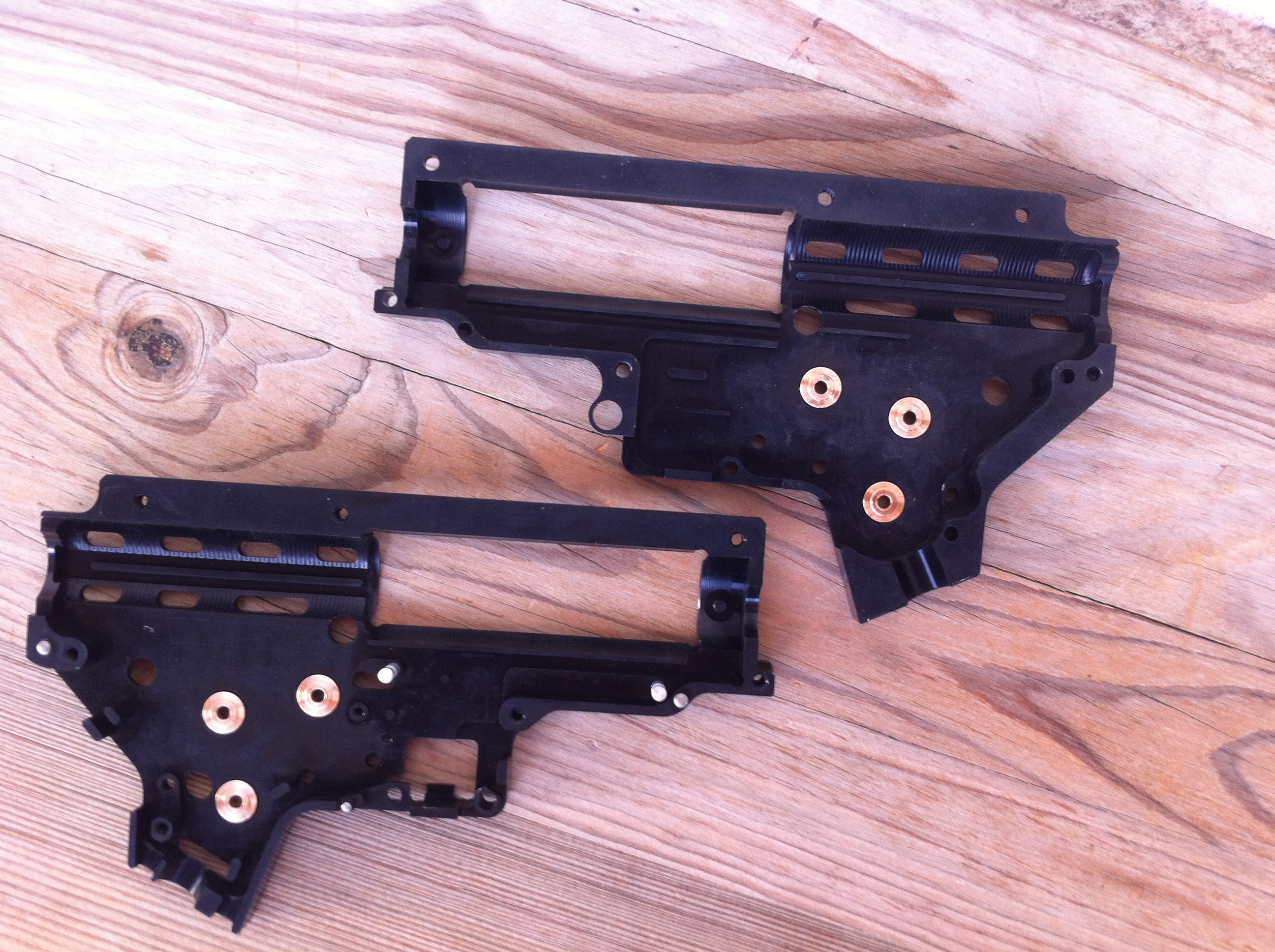

Už tři roky aktivně používám ve zbrani pružinu M135 (cca 12,6 kg) a bronzová kluzná ložiska (vlastní výroby) z materiálu CuSn8 (CW453K). Maximální spokojenost, žádné otlačení nebo vyběhání. Kdysi jsem si to počítal (dovolený tlak, zatížení atd.) a vycházelo to dobře. Z tribologického hlediska je to lepší kombinace (bronz-ocel) než ocel-ocel. Bronz je sice částečně samomazná, ale stejně mažu grafitovou vazelínou cca jednou až dvakrát ročně. Po pozitivních zkušenostech jsem si bronzové ložiska dal i do další zbraně a i jsem si vyměnil hliníkové trysky za bronzové s vyleštěným povrchem do zrcadla. Bronzová ložiska mám bez mazací drážky, protože se tím zmenší styčná plocha a zvětšilo by se plošné zatížení. Na stránkách airsoftpro není bohužel napsáno z jakého druhu bronzu to je vyrobeno. Jak je to se životností na silnějších pružinách ti musí poreferovat někdo jiný. Kam bych snad bronzové ložiska nedával je na vysokorychlostní sety.

Já nejsem hráč co hraje každý víkend a jedu spíš dávky nebo jednotlivky. Ložiska už jsou v mechu tak to snad bude ok.
Díky za info
