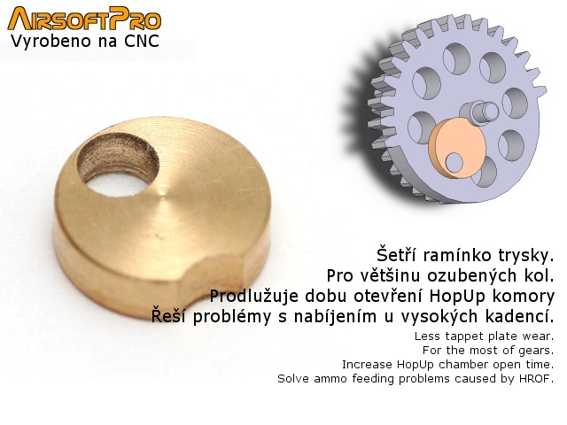

jinak, muzete me hodit nekdo odkaz na tu vacku..nejak nemam predstavu..Ona nejaka vacka tam vespod pistoveho kola je..
10 lis 2013, 20:00
Příspěvky: 102
Nový příspěvek Re: Zajímavá závada - problém baterie?
Pokud myslíš zespoda uprostřed tak to je kvůli přerušovači, zpoždovací vačka je tohle:
vacka-airsoftpro.jpg [ 58.26 KiB | Zobrazeno 5732 krát ]
