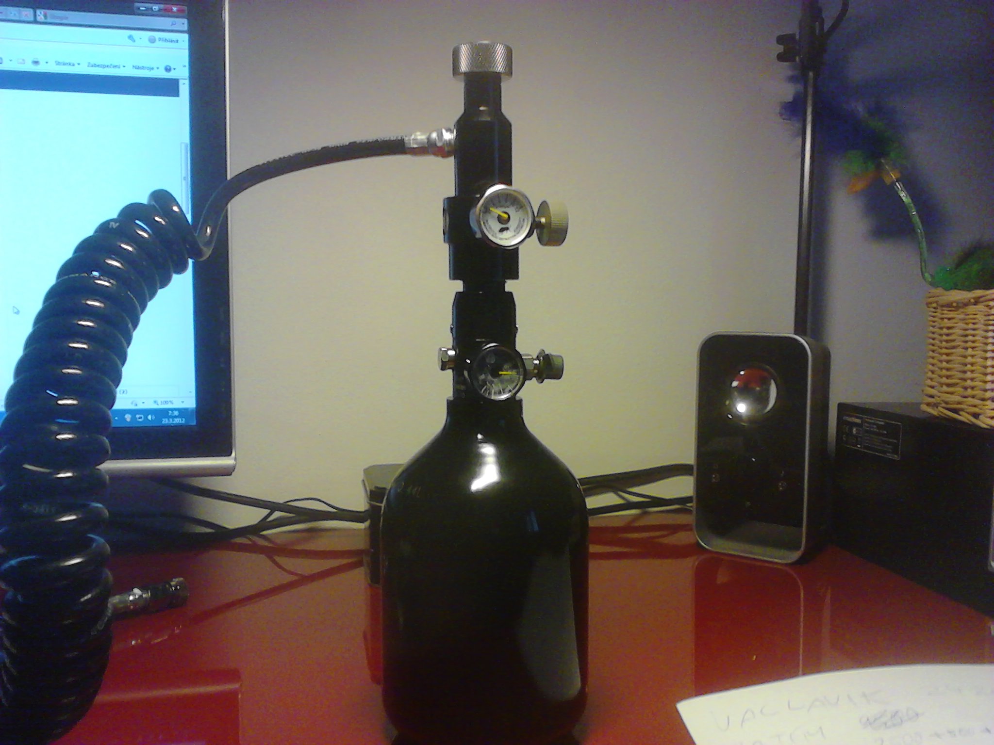

Zdravim tak takto to vypada:-)
vystupni tlak z lahve je 850 psi....a regulatorem s co2 plničky si nastavim kolik se mi hodi nějakych 250 psi:-)
system je to na vzduch takže provozni naklady srandovni ještě spojit točak s plynovým zasobakem a budu kosit

Ten spodní "budík" je akorát měřič tlaku v lahvi? Že jsi potřeboval ještě extra regulátor?

přesně na lahvi je akorad informativní budik ..z lahve jde tlak 800-850 psi a gbb potřebuju nějakých 200 250psi takže si to tim našteluju..přiští týden by to mělo jit otestovat..sam sem napružený jestli to pujde..

tak už to funguje pecka to je
