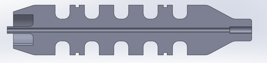

přemýšlím že bych si nechal na zakázku udělat co2 nadrž do pažby svého SVD. Abych nemusel dávat do kitu CO2 bombičky 12g. Myslím si, že je to reálné. A chtěl bych se zeptat jestli už někdo něco zkoušel dělat. Žádné podobné téma jsem tu nenašel.
Bloudil jsem po internetu našel jsem zajímavé téma na jednom forku.
Poznámka: Schéma.
hpaplan.png [ 60.87 KiB | Zobrazeno 33347 krát ]
Poznámka: Držák pružiny.
springguide.png [ 84.51 KiB | Zobrazeno 33347 krát ]
Poznámka: Držák pružiny průřez.
springguide2.png [ 31.76 KiB | Zobrazeno 33347 krát ]
Poznámka: Prazdná co2 bombička.
co2cart2.png [ 29.73 KiB | Zobrazeno 33347 krát ]
Zdroj.http://www.airsoftsniperforum.com/30-project-guns/4725-spring-svd-svd-s-gas.html

Teď mám spíš dilema jak vyřešit tudle část co je v červeném kroužku. Aby při natáhnutí nepřekážela hadička :/

Tak po dnešku sehnání materiálu a konzultace a teorii se zahajuje výroba prototypu HPA :) jakmile bude fáze 1, hotová dám vám vědět :) Nemyslete si ze je tady mrtvo dotáhnu to do konce, zbraně je už v dílně s frézami soustruhy :) :D :D :D :D :D

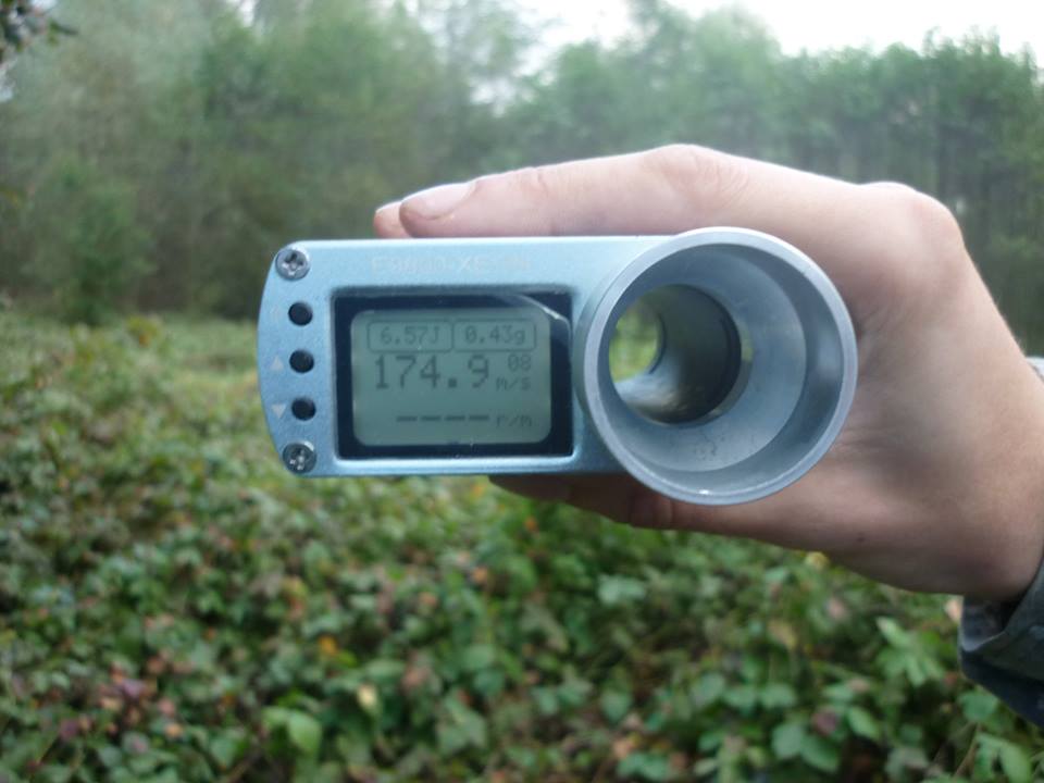

Rozborka, kompletace, první testy. Bude ještě hodně ladění jak na venek a vnitřek :) Cenu jsem zatím nekalkuloval ale plno peněz padlo na věci které na konec nebyli potřeba a nebo neobstáli nebo se zničili při testu.
Tak nepříjemné poškození madbull hlavně 6,03 jsme museli dát zpět netěsnou základní hlaveň 6,07+- S MB naměřeno 185+- 4m/s 0,43 guma základ nějak moc netěsněno. Součastnost v základní hlavni je AT gumička red, ale budou se zkoušet i jiné typy než se najde ta pravá například PDI. Gumička bez použití teflonu je možné ze někde bude pofukovat. I tak výsledky jsou přijatelné +- 3m/s. bohužel měřeno jen s gramáží 0,43

Autor:  T-dog [ 20 říj 2014, 00:57 ]
Předmět příspěvku:  Re: SVD předělaní kitu CO2
jakej do toho poustis tlak? jinak myslim velice pekny ... us docela vrazedny =)
Autor:  KrysaLstiva [ 21 říj 2014, 21:19 ]
Teď jsem mezi 800 až 850 psi.

Autor:  kruta [ 17 led 2016, 12:32 ]
upraveny co2 kit predelan na vzduch a pri 800-850psi mam ustovou rychlost s BB 0,45 pres 200ms coz je nebezpecne moc snizil jsem to na 186ms vlozenim jedne podlozky do posledni komurky a priznam se ze by se mi hodily tezsi BB pro vetsi presnost na vetsi vzdalenosti,protoze na ty mensi je to docela zabijak
