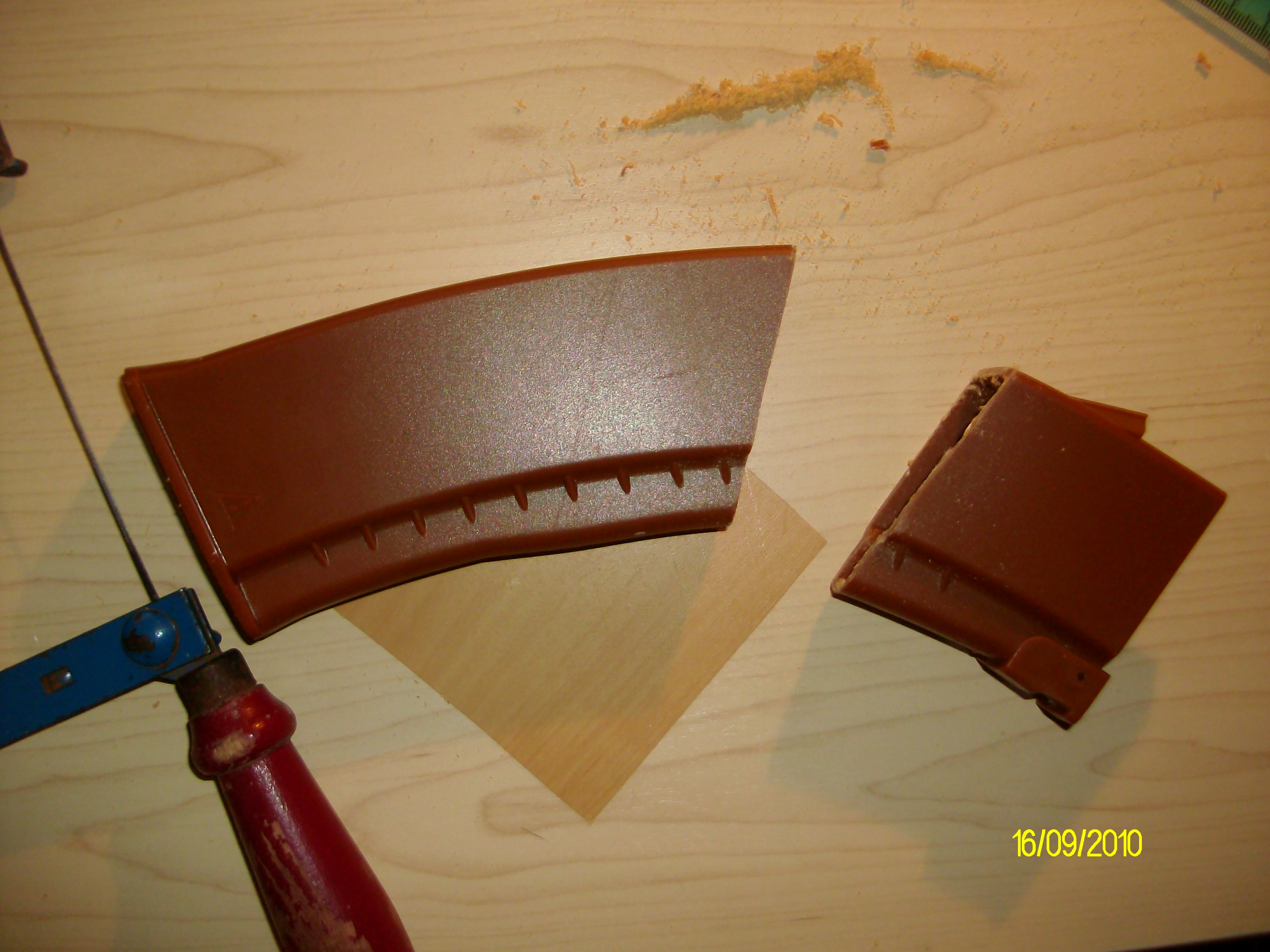

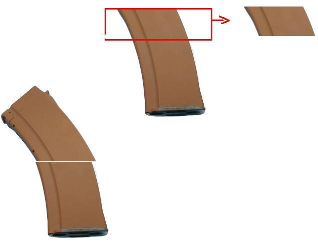

zdravím jelikož mam ted nožky na kaláškovi a zásobník původní oranžovej (74) je moc dlouhej. přemejšlim o zkrácení (viz foto). ale nevim čím pak zbylé půlky spojit jakým pojivem? v úvahu připadá chemoprenové lepidlo. musim pokuchat i vnitrek (je to tocák) bude nekde velký problém? ale je tam právě ta nedoléhající strana =(

Já bych spíš zkusil nacpat vnitřek krátkýho 47čkovýho zásobáku do zkrácenýho těla dlouhýho oranžovýho...
15 zář 2010, 15:45
Příspěvky: 446
Nový příspěvek Re: Orig zásobník ak na softový?
taky fakt ale já to nechci zas tak krátký ... takže takhle porad..

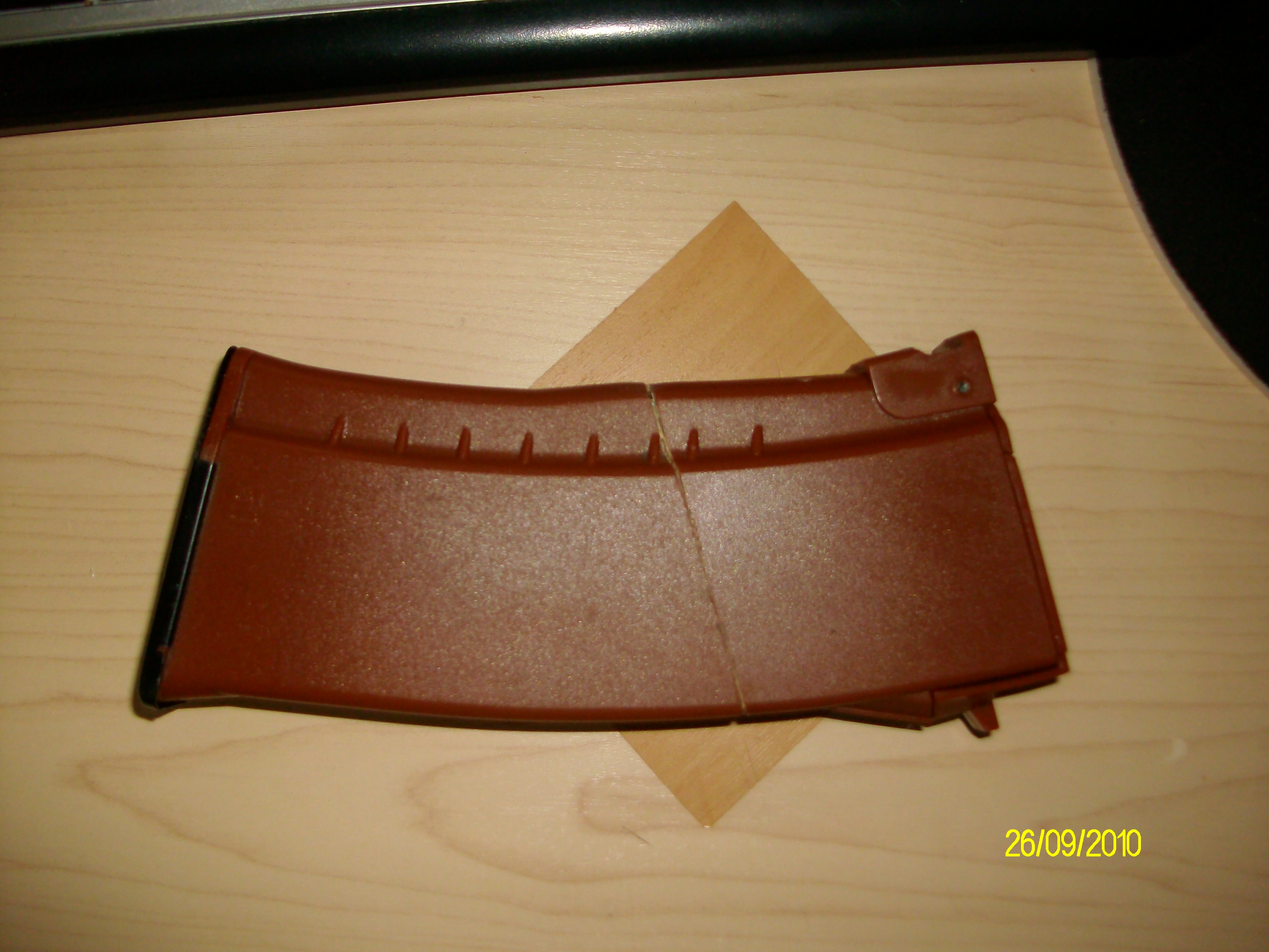

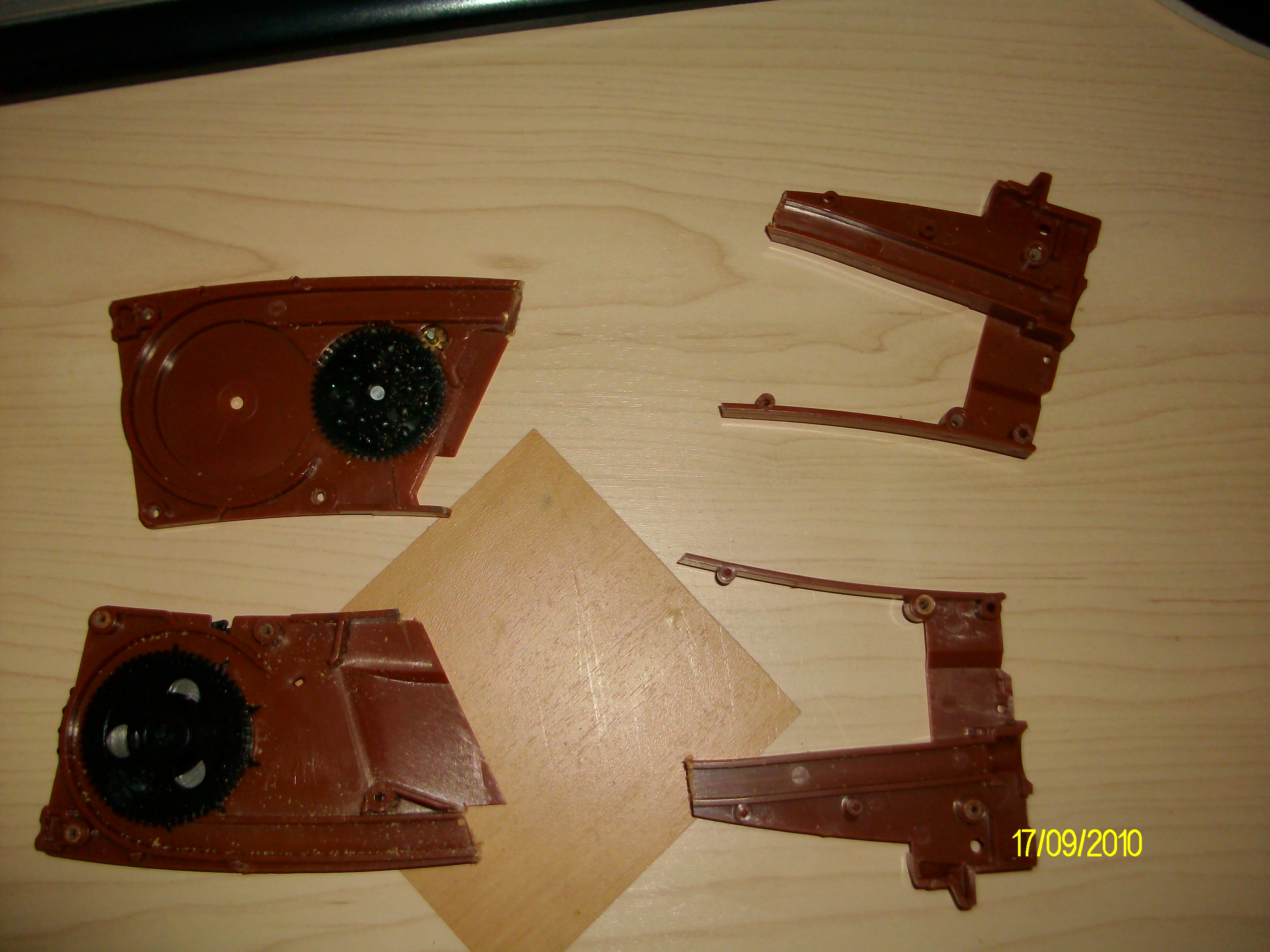

malé okořenění,
obal zásobníku : vše proběhlo parádně, uřízl jsem 4cm z puvodního zásobníku. pototé jsem to zabrouil a spojil. cca 3 hodiny.

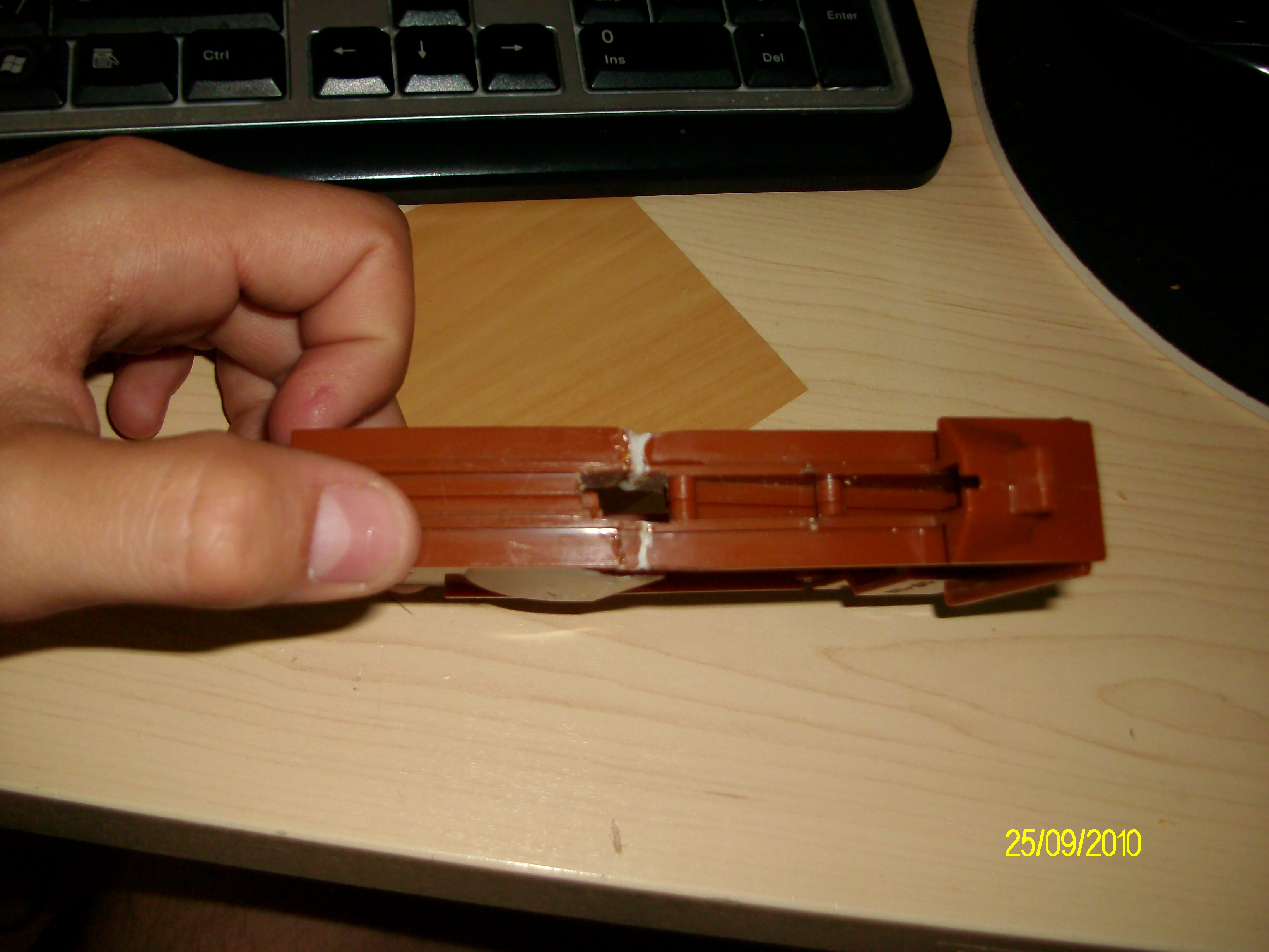

střeva : to bude horší jsem asi v polovině, uřízl jsem to špatně tak ted pykám. neboť tam musim vlepit malou kolejničku plastu pro kuličky..
____
PS : ted to schne, zejtra pokračuju.

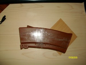

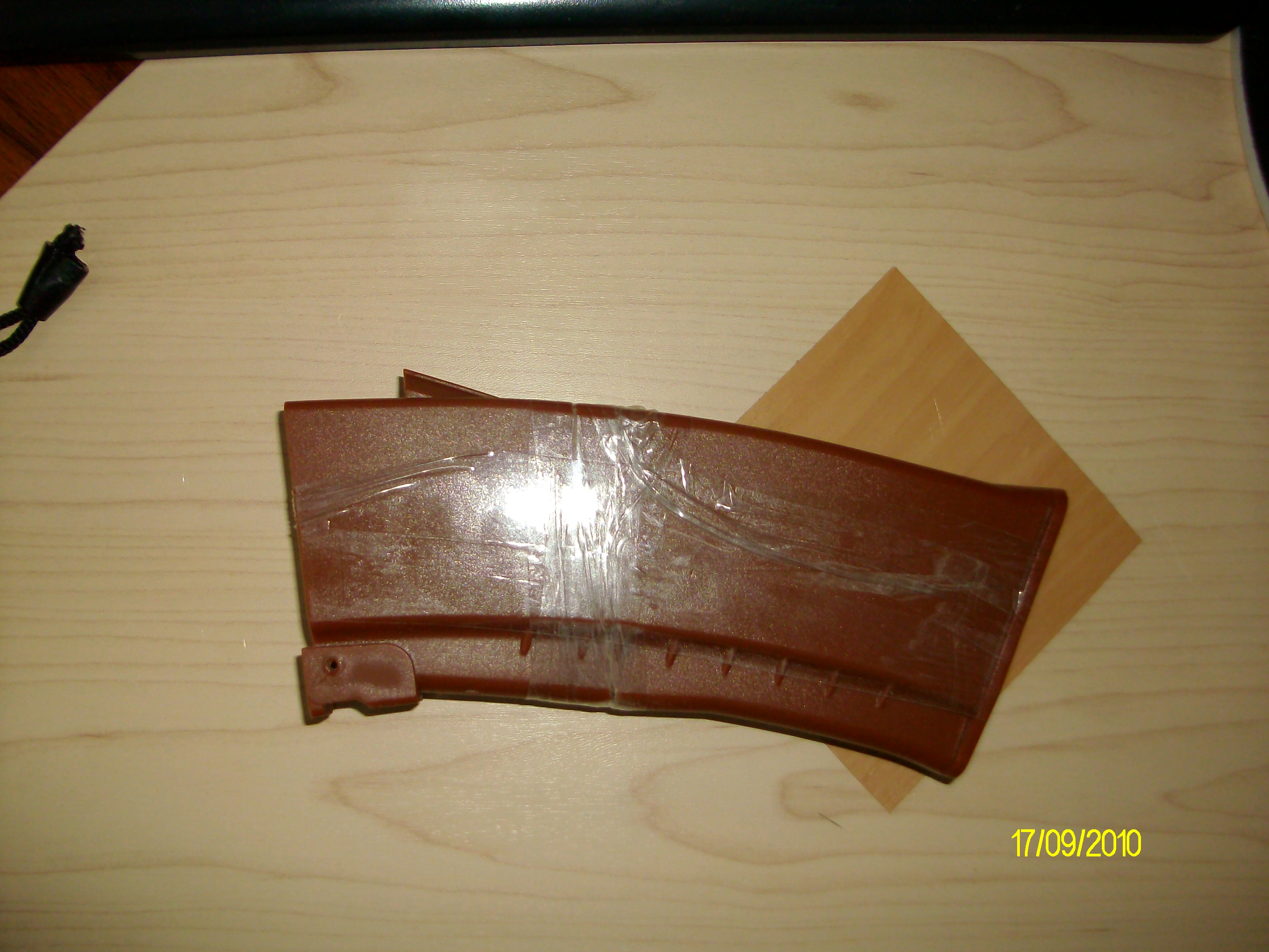

tak a zásobník je hotov ! kule to podává. ted jen vzhled vytunit a je
IMG_1855.JPG [ 1.98 MiB | Zobrazeno 20336 krát ]
