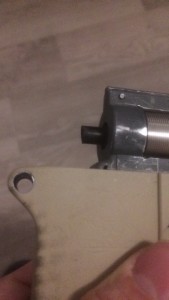

Když jsem se díval přes zasobník a zkoušel prstem dávat kuličky,tak šlo vidět že tryska je moc dlouhá a nepustí kuličku až dolů tak jsem brousil a zkoušel asi 10-15x než jsem ji zbrousil tak, že zbraň ted podává každou kuličku (ale přijde mi to až směsné jak je ted malá) :D a když mi ted má dojit nová hliníková tryska mam postupovat stejně ? nebo je chyba někde jinde ?
A ovlivňuje to výkon zbraně ? přece jenom když jsem tak zbrousil trysku tak je tam větší průměr kterým jde vzduch ke kuličče :)

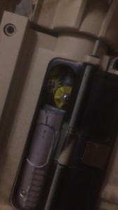

Druhé foto a dotaz je následovný. Mám hop-up naražen tak na mechaboxu,že ho nemůžu štelovat když je zbraň složena je zaseknutý... musím rozdělat zbraň potočit nahorů nebo dolů (to jde krásně) poskládat zbraň a zase znova.. no hruza :D Co s tím ?
Díky moc.

Ak si si istý že máš správne usadený a nevyosený mechabox a všetky čapy atď. tak by sa toto diať nemalo. Prípadne môže byť problém dakde v prechode vonkajšia hlaveň - upper receiver. Alebo lower - upper. Ak nepoznáš pôvod zbrane ťažko povedať z čoho je zbastlená.
Komora ale má byť na čelo mechaboxu narazená pokiaľ možno čo najviac ale nemalo by dôjsť k zamedzeniu regulácie. Občas to trocha drie, ale ak je všetko v osi tak by nemalo. Mám dojem že tá zbraň je tak trochu deduško a chcelo by ju poriadne zrepasovať, dorovnať a doladiť :D Každopádne najjednoduchšie ( najlacnejšie) čo môžeš urobiť je vziať to regulačné kolečko, šmirgeľ a vŕtačku a "stočiť" jeho priemer po to ozubenie z druhej strany. Len to moc neprehnať lebo potom ti hrozí že ti tie kolečká budú preskakovať.
Tryska/podávanie :
Tryska má veľký vplyv na výkon. Tým že si zväčšil vnútorný priemer ti paradoxne výkon klesne. Tryska a jej nos má čo najtesnejšie doliehať na límeček hop-up gumy. Preto je tam to skosenie ktoré sa pri skracovaní trysky vždy snaž ako tak zachovať a snaž sa vyhnúť výsledku ako máš na foto. Trysku skracuj znova tak že ju upneš do vŕtačky a pod uhlom ju zbrús opäť napr. na brúsnom papieri. Ďalej to že ti tryska nepustí BB do komory keď tam láduješ guličky prstom je normálne. Tryska nie vždy zastaví v takej polohe aby to bolo možné a komora sa "otvorí" počas cyklu len v určitom bode na krátky čas. Takže keď príde nová tak ju hneď neskracuj ale najprv vyskúšaj. Zatiaľ skús či nieje chyba v zásobníku.

k trysce..zkoušel jsem vždycky čtyří zásobníky a nepodávalo a začalo to podávat až v téhle hrůze :D Zajímave je že predtím jsem ji nemusel zkracovat a podávala normálně.. (když semtam vystřelila) je tam klasická tryska na m16/m4 délkou..A měnil jsem tam jen píst, a ramínko podavače.
