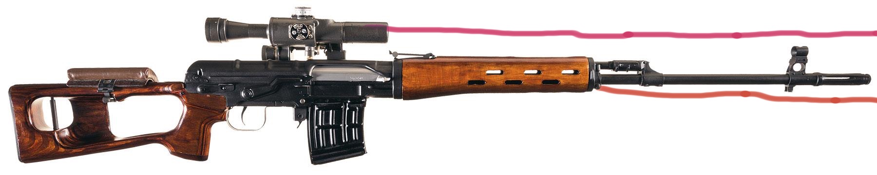

rychlost je okolo 500 fps na co2 bombicku s 0,30g . terc by som ti ukazal ale problem je, ja vobec v optike nevidim drahu gulky takze to tak nikdy netrafim. Ak sa pozriem na SVD z boku je viditelne ze ked optika smeruje rovno, hlaven smeruje nie rovnobezne ale s naklonom k zemi. Skusal som ju rozobrat a zistit kde je problem. Zistil som ze uz ( neviem ci sa vyjadrim spravne ) ta rurka v ktorej je ulozena hlaven je vsadena do tela zbrane nie rovno ale pod uhlom. Preto sa rozchadza draha gulky s optikou. Riesenie je ze kupim ris listu na SVD a dam nan klasiku optiku ktoru z jednej strany vypodlozkujem. Ale povedzme si rovno co je to SVD bez original optiky. Pytam sa ci uz niekto riesil takyto problem a ako ho vyriesil. Nech sa podeli so skusenostami
Na obrazku je zhruba nacrt ako sa to rozchadza.
Dakujem

V prvom rade máš rýchlosť 152 m/s kde BB zacne hopovat cca pri 40 -50 m aj to v prípade že to hop up vôbec nahopuje čiže budeš potrebovať znížiť rýchlosť BB buď použitím nižšieho streliva čo vplyvom joule creep môže byť problém alebo znížiť vykon zbrane.
Ak chceš mať čo najväčší dostrel a zároveň slušnú presnosť BB by malo mať 126 m/s minimálna váha 0,36g a hop up čo ju dokáže dostatočne ohrozovať. Nevylučujem zle uloženie vonkajšej hlavne ale skôr si myslím že je to kombinácia vysokej rychlosti BB a nesprávne fungujúceho hop up.
