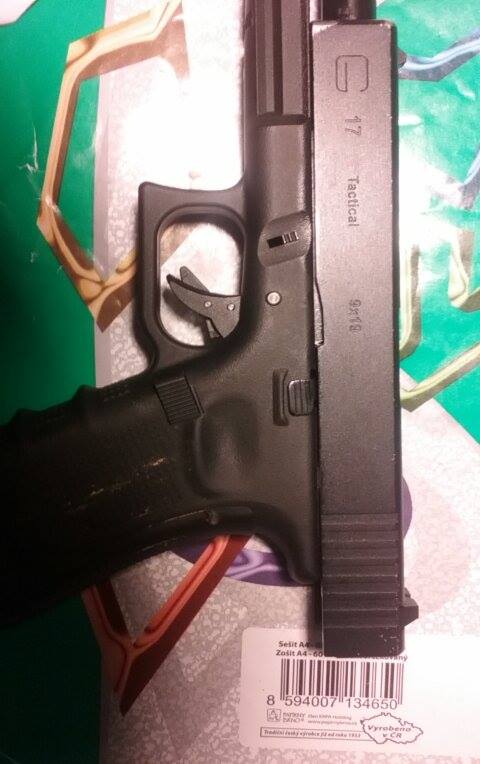

Zdravím, vyskytl se mi problém u mého glocka a za boha nemohu přijít na důvod proč to tak je. Problém je v tom, že závěr se mi seká ve třičtvrtě(viz. obrazék). Nevíte, nebo nestalo se to někomu z vás ? Měl bych něco trošku vzít pilníkem a by to mělo hladký chod ?

Takhle se sekne jen při natažení, ale při střelbě drhne, a u posledních kuliček v zásobníku se taky takhle seká. Stáří je asi půl roku, nastříleno moc nemá, tak 200bb. Používám green gas. Video doma klidně dodám.

Šroubek je dotažený na max. Vnější hlaveň to taky nebude, složil sem závěr bez hlavně, a drhne to furt, přijde mi to jakoby spodek trysky dřel o bicí kladívko. Díky za odpovědi :)
