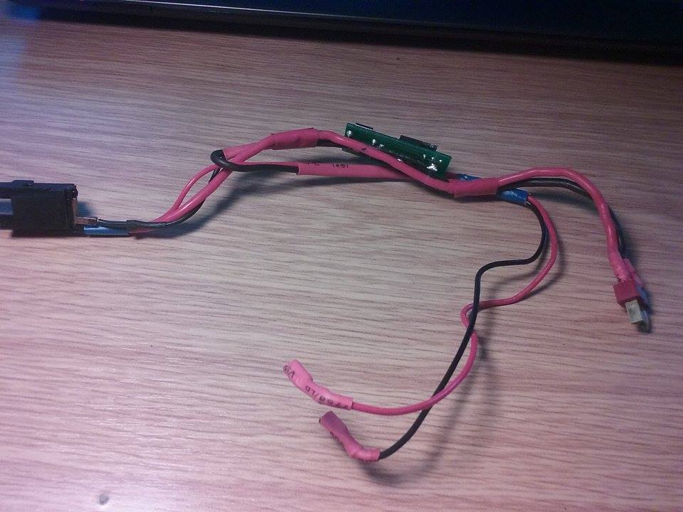

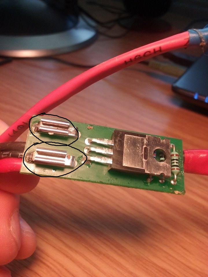

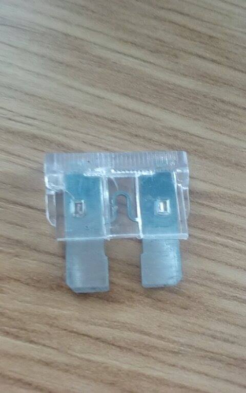

Zdravim, tentokrát se mi vyskytl problém někde v kabeláži/mosfetu. Kamarád si z toho vzal pojistku(byla tam normální skleněnka) a i tak netušim jak jí tam zapojit. Chtěl sem tam zapojit autopojistku, ale na to bohůžel nemam kabely. Chtěl sem se zeptat, jestli je tam ta pojistka nutná aby motor běžel ? Protože když to všechno zapojím, tak nejede. Mohli by ste mi poradit, co s tím udělat aby to šlo ? Díky :) :?:

Sklenenná ako taká bez pridaných káblov tam nemala ako byť
Patrí tam autopoistka napr.
http://www.jefftron.cz/Prislusenstvi/Po ... i-25A.html
ďalšia rada, prerob si kabeláž, napájanie na mosfet máš hrozné, nezacínované spoje a máš aj predranú kabeláž, ryskuješ skrat a zničenie zariadenia

Není to moje, nepájel sem to já, kabel nikde ohoblovaný nevidím.
Dobře, autopojistku mam. Ale kabely kam jí zapojil tu prostě nemam. Netušim. Takhle se mi to dostalo pod ruku, a předtím to šlapalo.

Poistka patri do konektoru na plosaku.

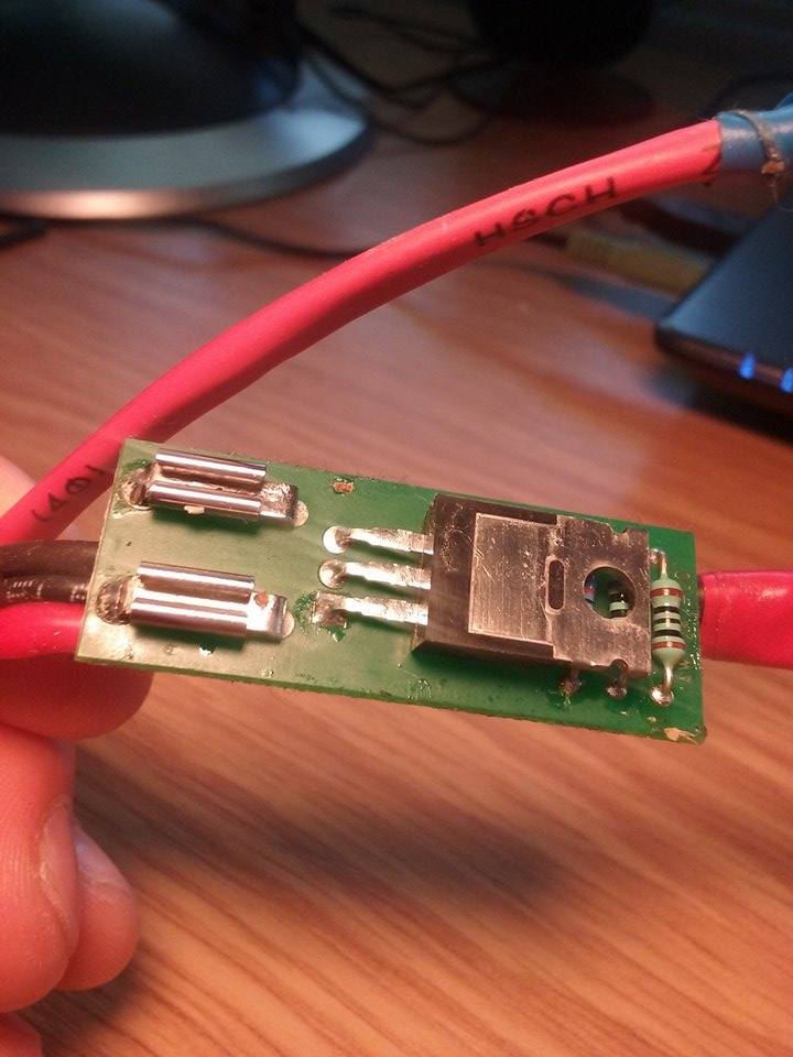

Belzebub píše:
Myslíš tohle ?
fet2_1.jpg [ 138.57 KiB | Zobrazeno 19880 krát ]
24 říj 2015, 13:22
Příspěvky: 332
Nový příspěvek Re: Mosfet
ano

Ano, jsem debil :D V elektru se vůbec nevyznám.. Děkuju moc všem :)
