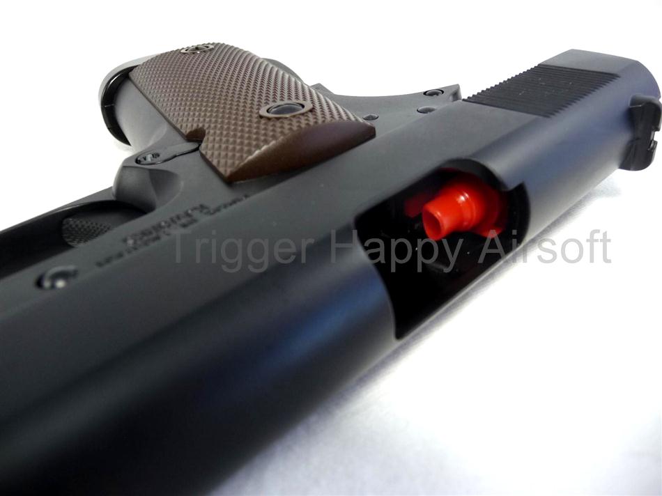

Zdravim mam mensi problem z mojim coltom 1911 mam poskodenu tu cervenu cast (vid foto* a neviem aky tip mam nato zhanat lebo je ich viac popripade poradte nejaku stranku a dalsia vec je ze colt ma strasne velku spotrebu plynu skoro 1 bombicka na jeden zasobnik a to je podla mna dost je nejaka moznost ako sa to da upravit ? napr novy cnc piest by to spravil ? dakujem za odpoved :'

Tie červené KJW trysky patria medzi tie lepšie sám som si ich objednal aj do TM poštovné je veľmi lacné za jednu trysku cca 2-3 USD
http://airsoft.tiger111hk.com/Airsoft-G ... umber%2314)/product_info.html
Čo sa týka tej spotreby chyba môže byť aj inde tú trysku si kontroloval a vieš určite že je napr. prasknutá. Častá chyba je aj uvoľnená hlava piestu alebo gas route tesnenie na zásobníku.

tryska je jemne puknuta ale len nedavno sa to stalo a spptreba bola rovnaka aj predtym tak nwm :( urcite ju objednam ale bolo by najlepsie zo slovenska je to predsa rychlejsie alebo by som si zohnal od niekoho z fora co by mal :) a co sa tyka gg tak v mojej zbrani su tie siroke hrube zasobniky nie tie tenke ...v mojom je bombicka skryta dnu a dost tazko sa zhana :( a ak by som do tej trysky zohnal cnc piestik pomohlo by ? skusim nieco nastudovat ako.zlepsit spotrebu

no super a teraz ak by som vymenil piestik za tento ? http://warstore.sk/informacie/6887-pom- ... -loziskom/ myslum ten ktpry sa pohybuje v nabijacej tryske :)

To ti tam určite nepôjde..toto je hlava piestu pre AEG zbrane..nie pre GBB pištole

tak aky je najlepsi sposob ako znizit spotrebu ppynu aby neutekal kade tade ?:)

Shockbuffer- zkrátit horní úvrať závěru
GasRoute- lepší utěsnění mezi tryskou a zásobníkem (stačí vypodložit původní pomocí teflonové pásky)
Utěsnit- rozebrat závěr, kdekoli má na sebe něco doléhat začisti utřepy a nerovnosti
Vyleštit kluzné plochy- nejlépe pomocí dremelky s filcovým kotoučkem a nějakého leštidla (pasta TEMP) nebo hadříkem a pastouna zuby
Omotat párkrát hopgumičku teflonovou páskou
Správně promazat-viz Severanův návod na údržku plynovek
Toto jsem udělal se svou hi-capou od TM- cca 100 výstřelů/naplnění a WE Glockem 18C- cca 50 výstřelů/naplnění (frekvence výstřelů 0,5-1s, 23°C)

Spotrebu plynu znížiš kúpou kvalitného gas route alebo kvalitného zásobníka od TM Ďalej treba skontrolovať hlavu piestu či náhodou nie je uvoľnená meniť ju nie je nutné a nastavením ventilu na zásobníku aspoň na Hi Cape to išlo nastaviť treba ho skúsiť viac dotiahnuť tým nastavíš menší prietok plynu a znížiš spotrebu.
Inak tie trysky z Warstore by som nebral po prvé nemusia do KJW pasovať a po druhé veľa toho nevydržia kúp tie červené čo som ti na ne posla link poštovné za jednu trysku bude lacnejšie ako z warstore.

Skúšal som do KP-06 z TM a nepasobal musel by som ho upraviť a original KJW som zatiaľ nikde nevidel a čo sa ti stalo s pôvodným

je to prasknute na tych miestach kadial beha nabijacia tryska .. ako fungovat to funguje ale ak by bola nova nepohneval by som sa ... momentalne je znicena len nabjacia tryska :( :(
