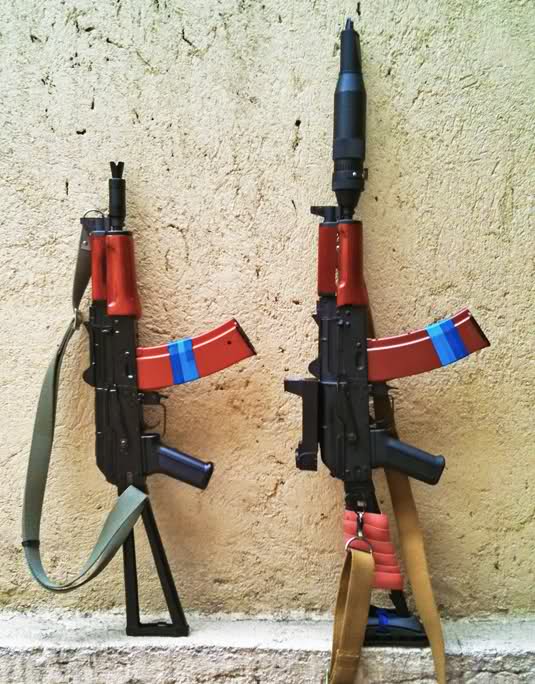

Dobrý den, chtěl bych se zeptat jestli se dá nějak odstranit kývání vnější hlavně u AK74 (celokov, značka nejspíš kalash). Asi je to tím že díry na ten čep co jí drží jsou už dost zvětšené takže čep moc nedrží na místě. Ještě bych se chtěl zeptat jestli se dá sehnat (pokud ano tak kde) to škrtidlo na pažbě.

Ale mě se nekýve tlumič plamene, ale celá vnější hlaveň a to se tam neřešilo.

Imbus dotahnutý mám. Přidat další je docela dobrý nápad, ale teď se na to dívám a kýve se mi to do stran, takže nevím jestli by to pomohlo. Nevíte kolik by stálo to škrtidlo s poštou ? Nikde jsem to nenašel.
