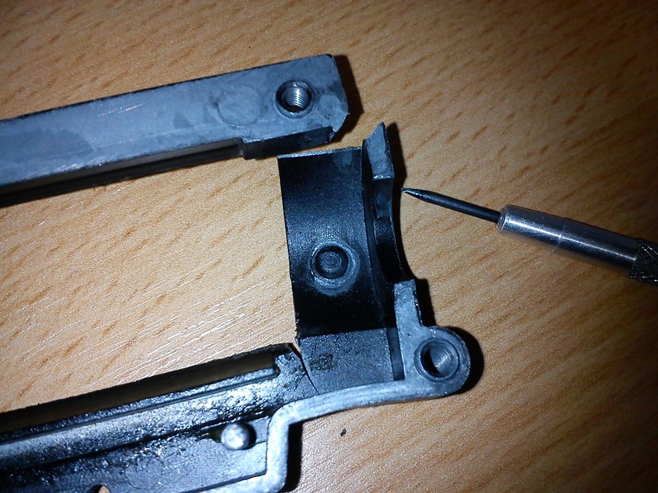

Zdravím, tímto prosím o radu s Airsoftovou zbrání M4A1 Carabine od P&J. Zbraň mi zpočátku střílela na cca 10m nebo nestřílela, zvolil jsem tedy cestu oprava + upgrade. Použil jsem i novou Hop-up gumičku a nic. Zbraň pracovala ale střelivo lítalo stejně. Rozebral jsem zbraň jen abych otestoval zda tryska něco vůbec dělá a hlava válce mi prorazila MechaBox. Před onou nehodou byl MechaBox upgradován o tyto části:
Nová hlavu pístu: rovný - hliníkový s ložiskem od AirsoftPro,
Píst: Hliníkový píst s celokovovým ozubením od BigDragon,
Vodící trn: Vodící trn pružiny s ložiskem typ 2 AirsoftPro
Hop-up gumička: HU gumička od Guarder
Ostatní původní

mech.jpg [ 181.02 KiB | Zobrazeno 4477 krát ]

No, jelikož jsi to "opravil/upgradoval" naprosto nevhodnejma dílama, tak se není čemu divit. Nesmyslně těžkej píst a nevhodná hlava pístu v kombinaci se slaboučkym mecháčem, kterej je v tomhle kvéru...to ani nemohlo dopadnout jinak. Doporučoval bych ti prodat zbraň na díly a koupit novou, pokud nechceš, tak si sežeň nějakýho opravdu schopnýho technika nebo kvalitní servis a dej jí tam na opravu a zprovoznění.

Díky za odpověď, nový mech by mojí situaci nevyřešíl ? Mohl by jsi mi trochu přiblížit včem jsem vlastně udělal chybu ? Díky...

Těžký Al píst s celokovovým ozubením + těžká Al hlava pístu = velká zátěž pro dvojkový mech.

Vždyť jsem ti to napsal, špatně zvolenej píst a hlava pístu. Musel bys dát novej mecháč, píst a vzduchotechniku, ideálně i kabely, hopkomoru a možná i další díly. Plus by to chtělo někoho, kdo by ti to dobře složil a odladil, výměna mecháče je náročná záležitost. Celkově si nejsem jistej, že se ti to vyplatí.
