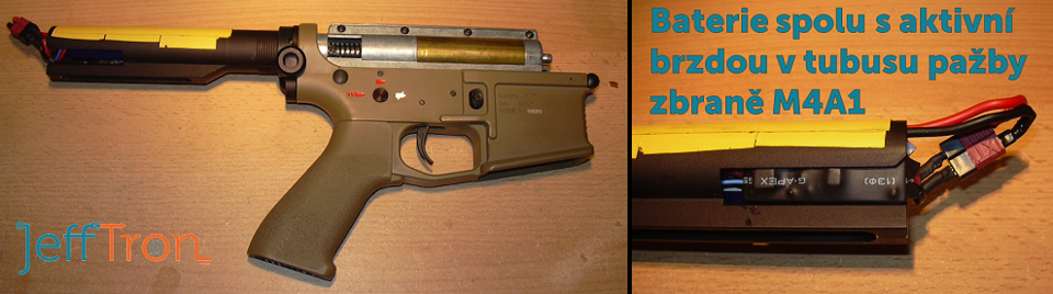

Ma nekdo REALNOU zkusenost s montazi baterie do M4 trnu pazby a zaroven s Aktivni brzdou od JeffTronu?
Vejde se to tam a nebo se musi mosfet dat do predpazbi a kabely vyvest kolem mechu do trnu pazby?
Vnitrni prumer trnu je 25mm takze pripadaji v uvahu baterie:

Jefftron kdysi dával na FB něco takového. Znám toho člověka co má tuto zbraň a dneska frčí s 11,1 V a narve to tam také.
Cituji: Na fotografii je umístění aktivní brzdy v tubusu pažby spolu s 7.4V/1300mAh lipol baterií ve zbrani M4A1 od firmy GP. Majitel používá CTR magpul pažbu.
Takto to udělat bylo možné díky specifikčnosti G&P tubusu. Ten má krátký šroub držící tubus pro umístění delší baterie než je běžné. Výřezy na konci tubusu umožňují umístění aktivní brzdy.
