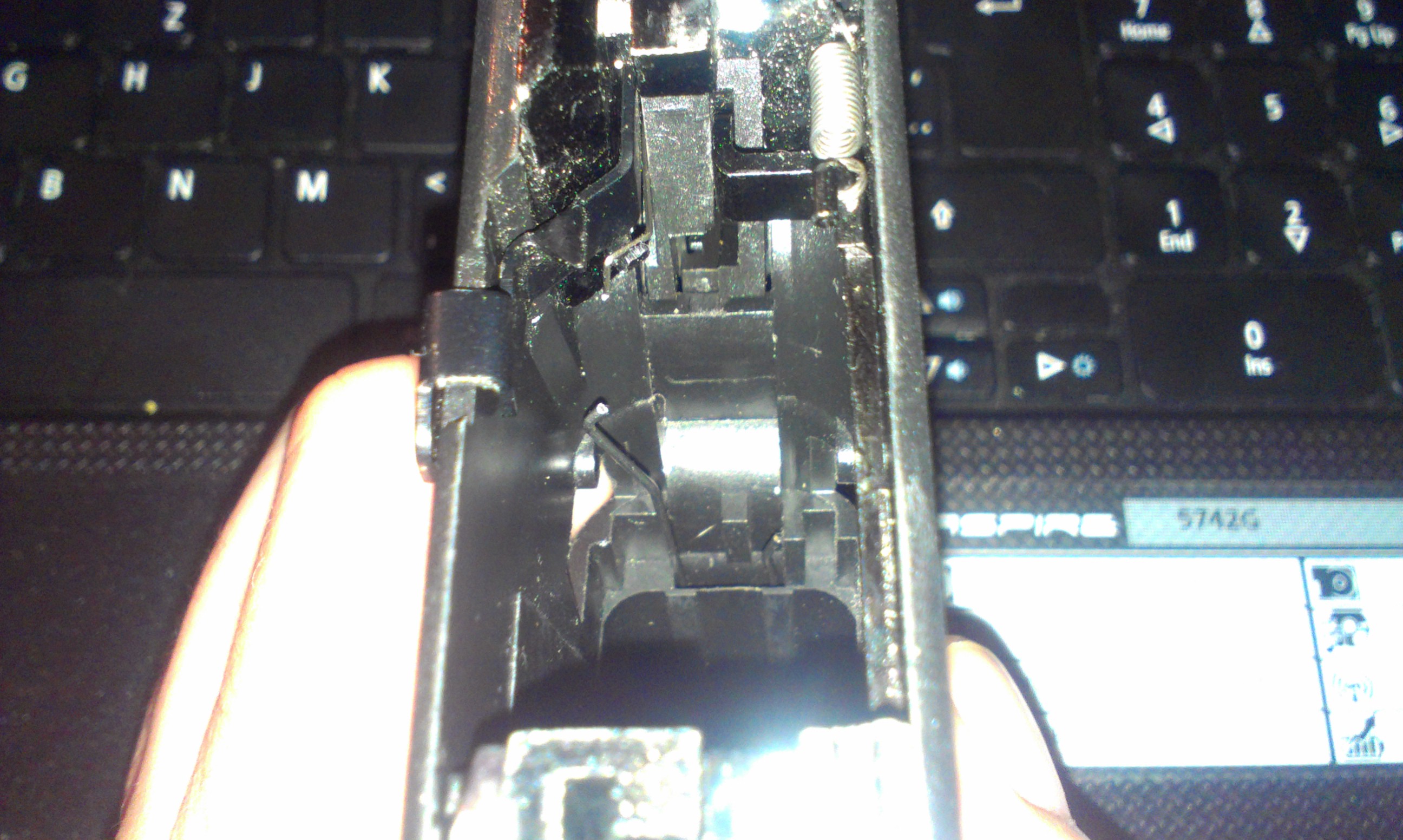

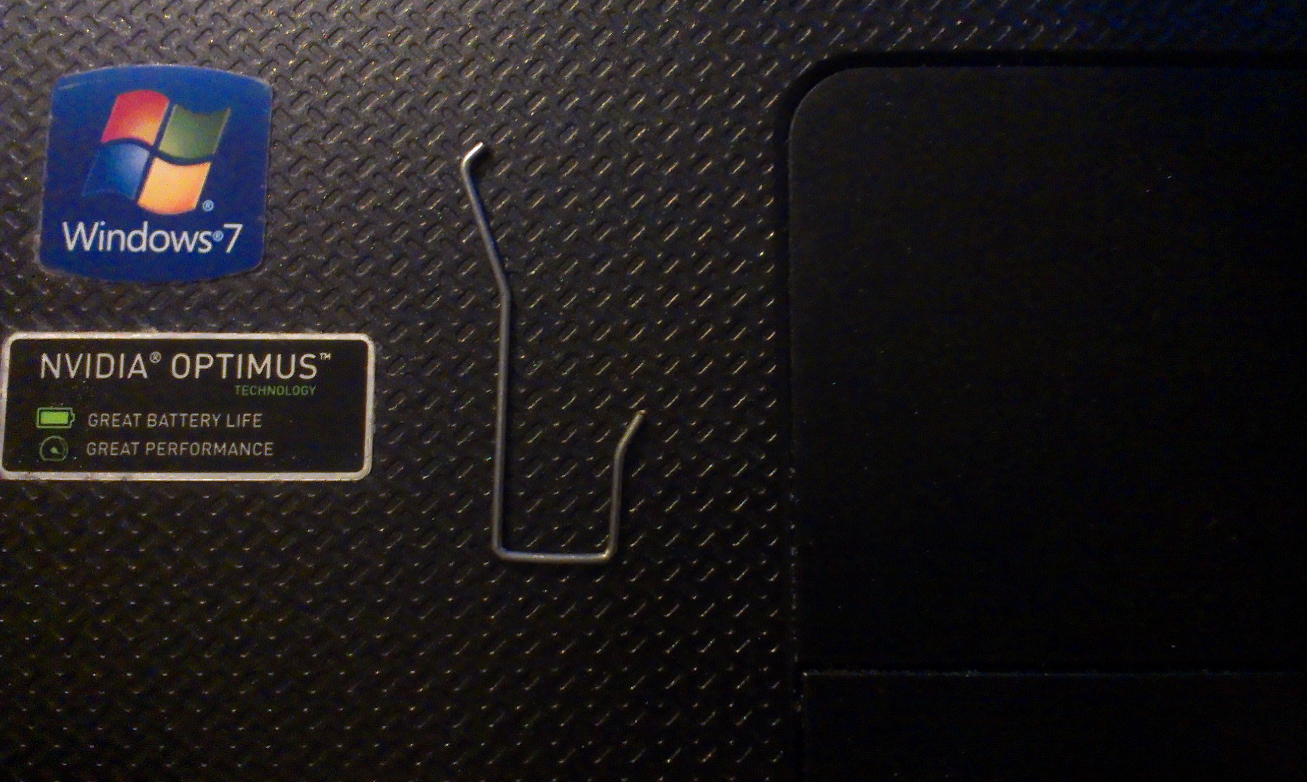

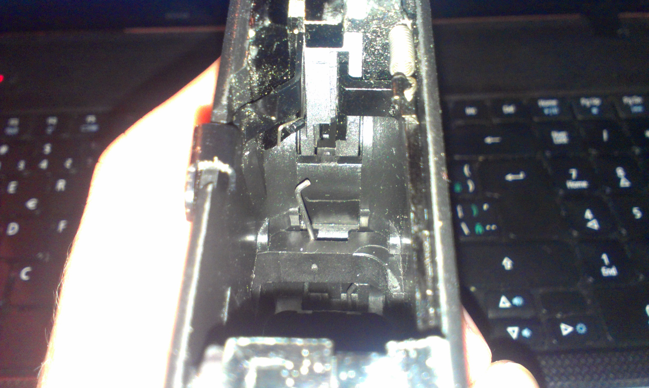

Nový příspěvek Re: prosím pomožte Drátek u M92F a zásobník....
Ked hovoris drôtik a, ze ti nesiel vytiahnut zasobnik tak ma napada tato suciastka, aspon na mojom WE G18C to vyzera takto:
IMAG0358.jpg [ 757.62 KiB | Zobrazeno 12444 krát ]
Sluzi na vracanie zarazky, ktora pridrziava zasobnik v komore.
Samotna pruzina:
IMAG0362.jpg [ 727.37 KiB | Zobrazeno 12444 krát ]
Pruzina aj s mechanizmom na zaistenie zasobnika v komore:
IMAG0353.jpg [ 736.02 KiB | Zobrazeno 12444 krát ]

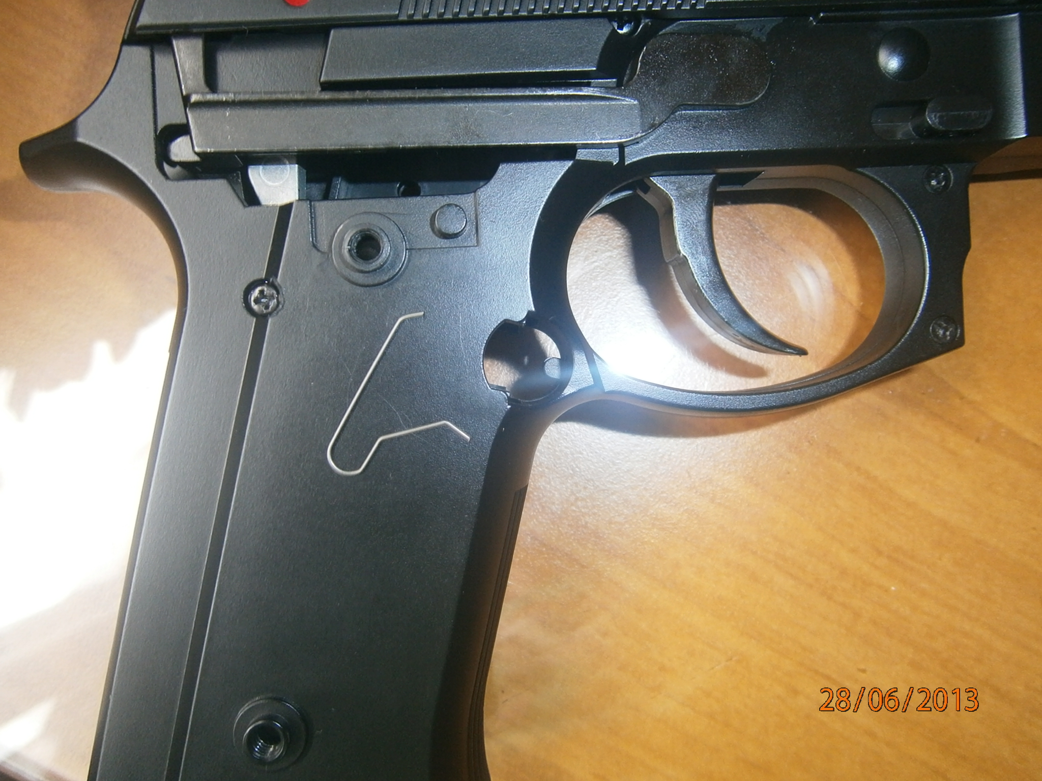

To je ten drátek fakt moc by mi pomohlo kdyby mi někdo vyfotil jak to tam má být mě to pořád vypadává.........
Poznámka: To je ten drátek fakt moc by mi pomohlo kdyby mi někdo vyfotil jak to tam má být mě to pořád vypadává.........
1.JPG [ 1.55 MiB | Zobrazeno 12281 krát ]
28 čer 2013, 15:29
Já to kvůli tomu fakt rozebírat nebudu, na to přijdeš, ten horní rovnej konec musí zapadnout do drážky na spodku táhla, ten spodní se musí zapřít o ten výstupek na pažbičce.
