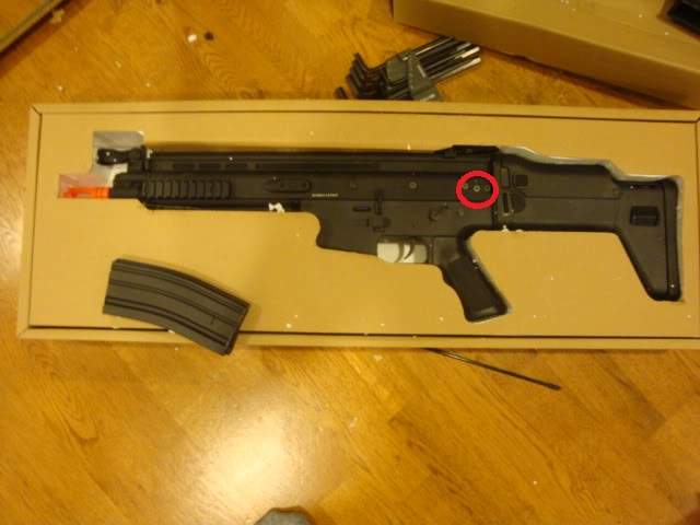

zdravím, narazil jsem na problém při oddělávání pažby a to na ten, že tam nemám ty šrouby...
cs.jpg [ 63.01 KiB | Zobrazeno 6720 krát ]

To je fotka tvého Scaru? Dle fotky tam vypadá vše "normálně".
Šrouby pro sundání pažby a zadního dílu těla jsou tam 3 (na každé straně - ten nejblíž pažby a jeden nahoře)...ostaní "šrouby jsou jen "dekorace".

nn není, už sem na to přišel, mám to trochu jinak.... já mám baterku v přepažbí

no a chtěl bych se zeptat, nevíte který výrobce vyrábí scar s baterkou v předpažbí?

Výrobce JLS?!
Tomu by napovídalo i to, že nemáš v zadní části šrouby držící pažbu.
