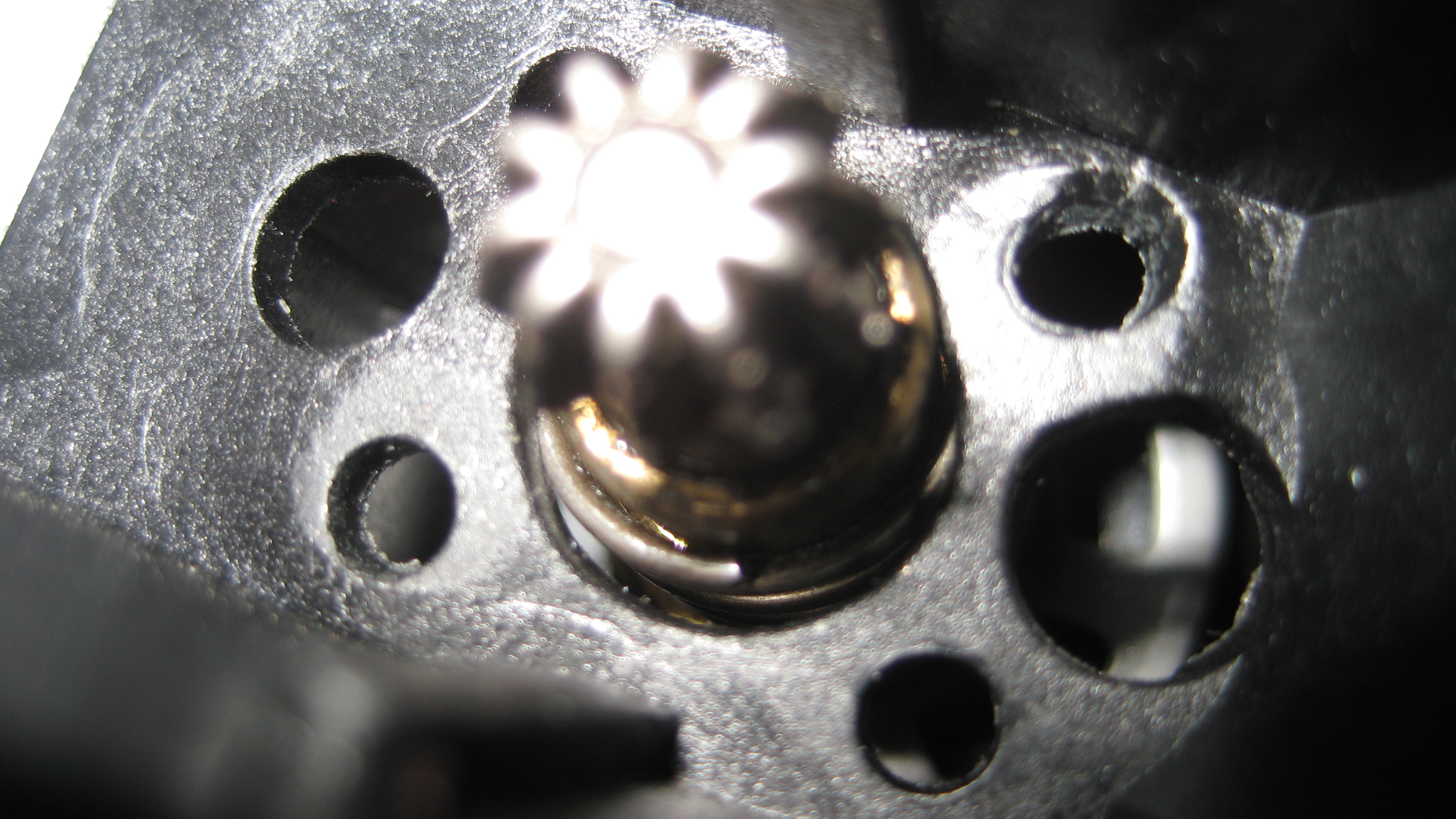

jo pruží ale příjde mi divný že ta pružina je vidět myslím že jak mile se ten motor začne otáčet tak nevím jestli je to možné ale že by se zasekla a motor se cpe na jednu stranu.
přidávám fotku

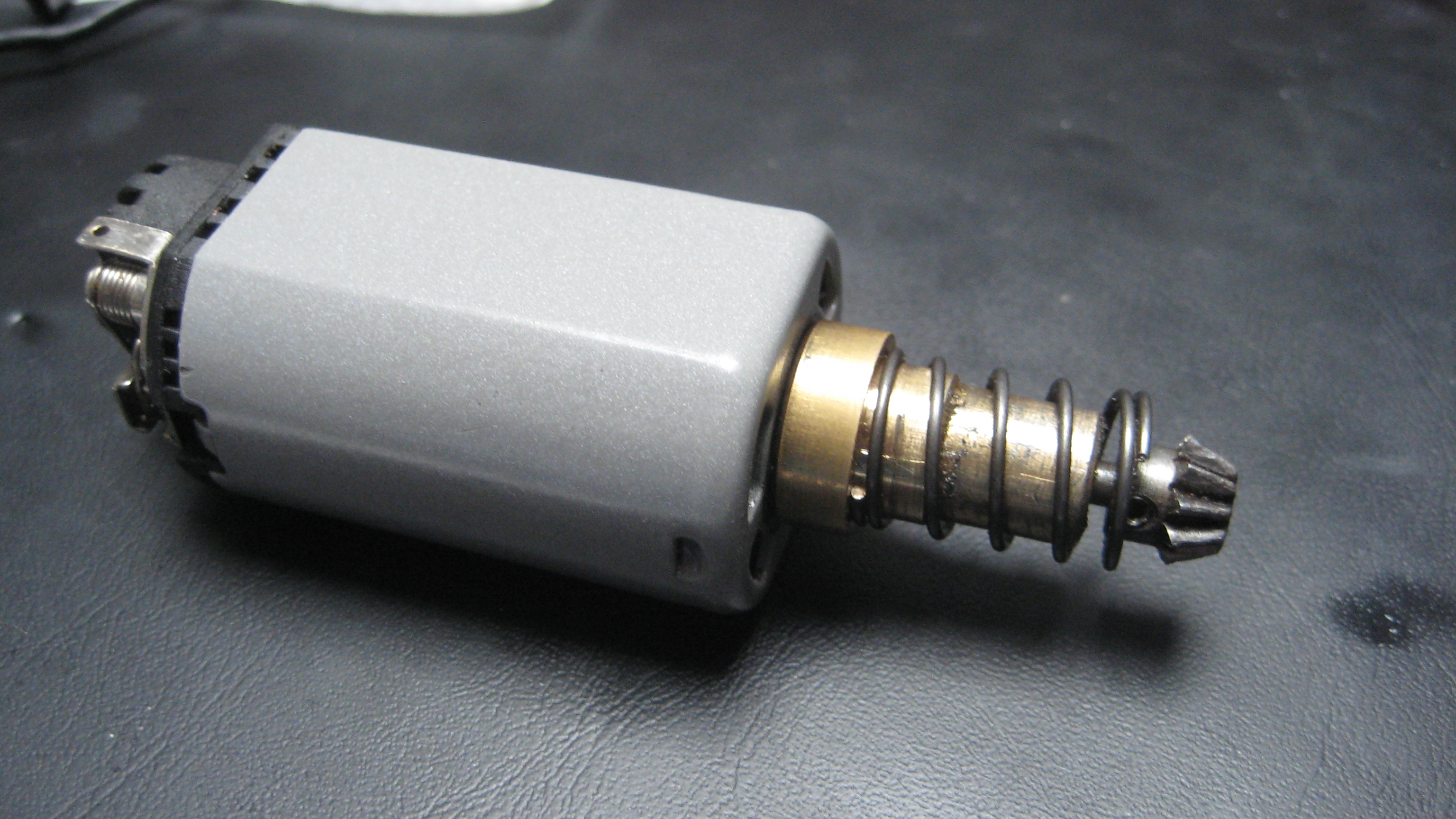

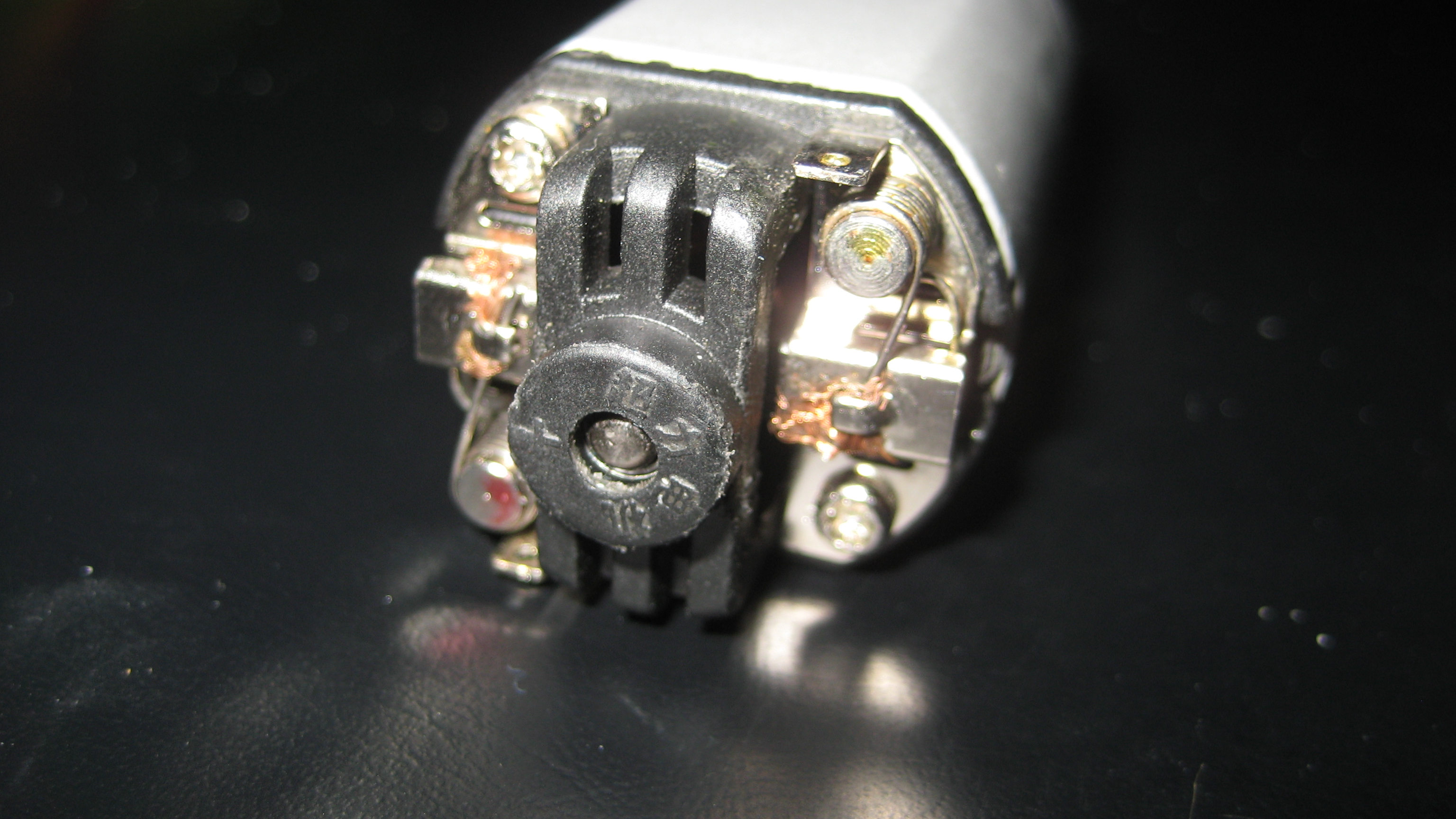

Tak tady je chyba, ta pružina se musí opírat, nemůže bejt takhle nacpaná v tej díře. Vyfoť ještě celej motor.

tady je, je to ten základní
IMG_2326.JPG [ 2.25 MiB | Zobrazeno 11956 krát ]
IMG_2327.JPG [ 1.59 MiB | Zobrazeno 11956 krát ]

Tak ten vypadá v pohodě...nemáš křivou pažbičku nebo tak? Na tej první fotce vypadá jedna díra na šroub dost divně vymletá...
