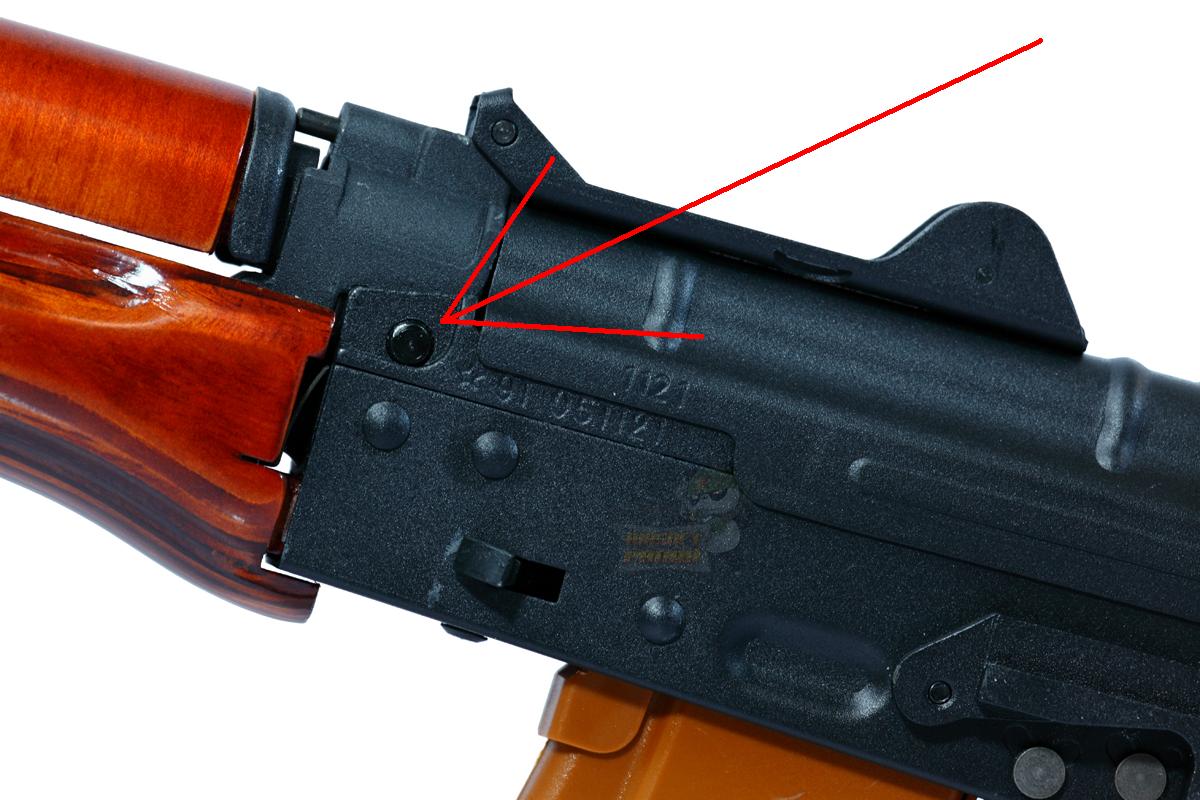

mam vyrazit tenhle čep ?
db-rk01s-steel-wood-1200-006 (1).jpg [ 122.59 KiB | Zobrazeno 8730 krát ]
Colt Government 1911 A1
RK-01 kalash AK-74U
01 lis 2012, 15:50
Nový příspěvek Re: kuličky zatáčí
Ne, tuto nemá maruiáckou rozborku, kdy se dá vyndat celej předek i s hlavní a komorou. Musíš vyndat mecháč: http://www.airsoftchrudim.cz/recenze/re ... _pj_2.html
01 lis 2012, 15:58
Příspěvky: 446
podle toho návodu provádím aler komora lze vyndat pouze bez hlavně, musím jí tedy odjímat uvnitř těla.
RK-01 kalash AK-74U
01 lis 2012, 16:02
To je blbost, v momentě, kdy máš mecháč venku, prostě vytáhneš celou komoru i s hlavní dozadu do těla a šikmo nahoru to celý vyndáš.
