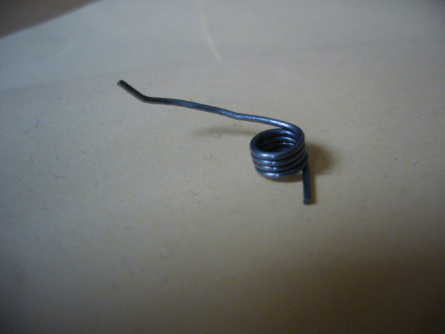

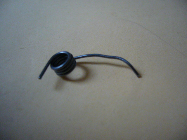

Koupil jsem si před týdnem svou první zbraň - pistoli ASG Duty One s blow back na CO2. V průběhu střílení na druhou bombičku se spoušť přestala vracet do původní (počátečni) pozice.
Závada je ve spoušťové pružince, jejíž delší rameno se nějakým způsobem vychýlilo ze své původní trasy a zasekávalo se o vnitřek zbraně. Pružinku jsem vymontoval, je zjevně zdeformovaná (viz. foto v příloze) a potřebuje nahradit - v tom je můj problém.
Nevím kde tento díl sehnat, nevím ani jaký tvar má mít nebo jak přibližně vypadá neporušená pružina, abych ji mohl nechat vyhotovit v nějaké pružinárně.
Moc by mi pomohlo, kdyby někdo z vás věděl kde pružinu sehnat nebo mohl opatřit fotky této pružiny nebo věděl jiné východisko z této svízelné situace.
Za jakoukoli odpověď, radu, námět či jinou pomoc předem děkuji.

Jsi měl zbraň v první řadě vyreklamovat, než ses v ní začal hrabat. Každopádně bych zkusil napsat prodejci, jestli nemá v servise náhradní pružinku, popřípadě obepsat i jiné shopy, co zbraň prodávají, třeba budeš mít štěstí.

Každopádně jsem zapomněl napsat, že tato pružina je stejná ve zbraních od ASG: STI Duty One, CZ 75 P-07 Duty GNB i GBB - airsoft (6mm) i airgun (4.5mm).
Tak kdyby někdo náhodou měl někdy některou z těchto zbraní rozdělanou a postnul mi foto pružiny nebo aspoň oblasti kolem spouště, tak ho budu do nebe chvalořečit.

Tak nakonec mi pomohli v Airsoftguns.cz, kdyby nekdo potreboval. Nebo jeste levneji mi pruzinu sehnal technik v obchode http://www.army-airsoft.cz/
