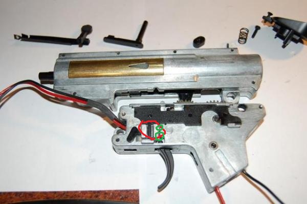

Dobrý den, mám problém s kulisou přepínače střelby u m16. Bohužel, zbraň střílí pouze semi na všechny mody (semi i auto, ale na safe to nevystřelí nic).
Napřed zbraň měla problém střílet i semi (vynechávala), poté jsem nastavil ty 2 kontakty (?) (zelená barva na obrázku) pod kulisou a najednou to střílelo docela spolehlivě semi. Problém je, že netuším, jak dosáhnout, aby zbraň střílela auto na mód auto. Nastavil jsem ty 2 kontakty více nahoru, ale mám dojem, že asi jeden z nich má být trochu níž. Ale to už bych chtěl vědět od vás.
v2_-_ics_t2.jpg [ 52.19 KiB | Zobrazeno 8107 krát ]

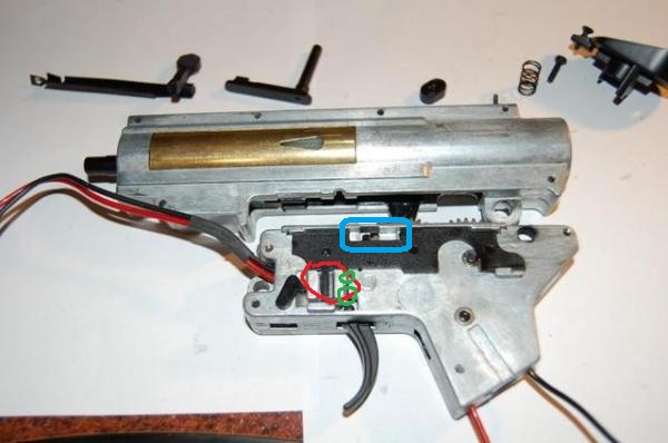

strelba auto se resi pres vyhozeni prerusovace strelby pomoci kulisy prepinace v mem modrem okne, podle fotky to vypada, ze ti tam chyby pruzinka, ale to nechapu, jak to muze strilet na semi. ics mech jsem jeste nemel v ruce, ale u normalniho to vypada takto:
http://www.airsoftchrudim.cz/recenze/m4 ... op_73b.jpg
v2_-_ics_t2.jpg [ 53.07 KiB | Zobrazeno 8104 krát ]

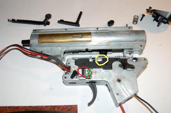

Tak co vidím jsou tam dva hlavní problémy 1, problém chybějící pružinka jak psal Jeff 2, na kulise přepínače máš uražený malý pin co drží pružinku na kulise a ramínku přerušovače.na obrázku žlutá.Doporučuji zakoupit novou kulisu.Na BAS:http://airsoftshop.cz/product_info.php/products_id/957.
v2_-_ics_t2.jpg [ 29.87 KiB | Zobrazeno 8060 krát ]

Tak jsem asi udělal chybu, protože ten obrázek není můj. Vložil jsem ho jen pro představu. Machabox mám classic army a kulisu jsem vyměnil za kulisu od původního mechaboxu g&p. Odzkouším to a pak vám dám vědět. Ale ty problémy, které jste mi popsali, tam asi nejsou.
02 črc 2012, 11:46
Nový příspěvek Re: Kulisa přepínače střelby M16 problém
vtom pripade ti musi kulisa prepinace smerem dozadu vyhodit raminkrem prerusovace tak, aby vyhazovak byl nad clunkem spouste
02 črc 2012, 11:58
Příspěvky: 118
Problém nebude v kulise, ale někde v mecháči kolem člunku spouště a ramínka.Co jsem porovnával kulisu CA a GP tak GP má prostor kde je uložena pružinka menší a tím pádem by měla lépe zabírat oproti kulise CA.Je také možný problé u spouště, stalo se mi že na auto to střílelo semi a to tak že spoušť mi proskakovala.Po výměně spouště problém zmizel.
