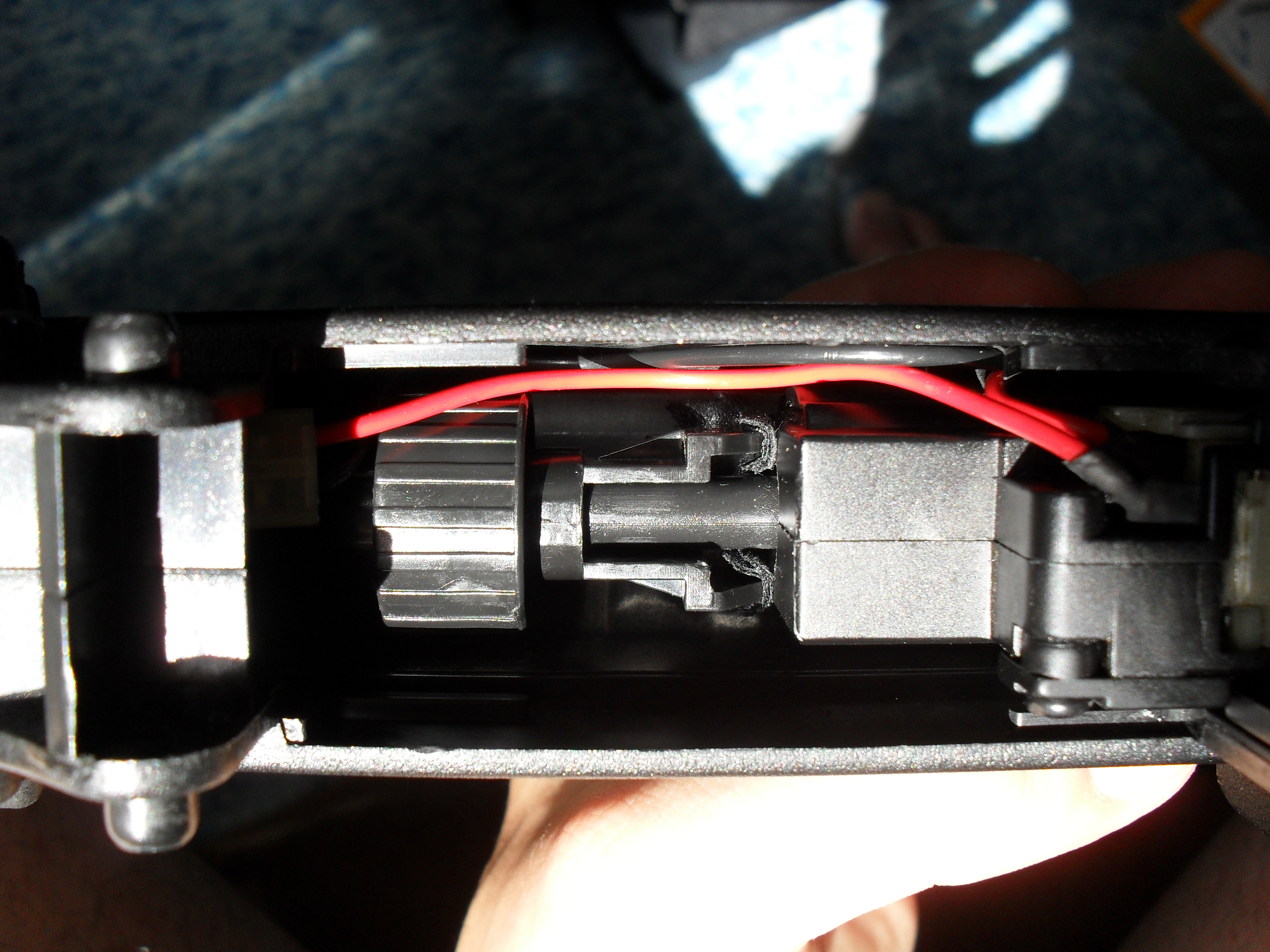

Hojte,
mám problém se svou G36kou (možná se to tu už řešilo, ale nedohledal jsem).
Problém se objevil ve chvíli, kdy jsem kvér vytáhl na první akci po zimě (před zimou běžel perfektně).
Problém spočívá v tom, že zbraň za žádných podmínek nepodá kuli. Jediné, co vyřeší nepodávání je to, když vyjmu čep zásobníkové šachty a asi o 2mm vyklopím šachtu, jako bych ji chtěl vytáhnout. Zbraň nestřílí ani při otočení o 180° (jak to tu někdo popisoval). Když natlačím kuli mezi trysku a hop komoru, tak taky střílí.
Dodám, že mám 2 šachty (pro Colt zásobníky a origo G36 - u obou stejný problém).
Včera jsem měl celý kvér rozebraný do šroubku, vyměnil jsem hop gumu a udělal jsem inspekci celého mechu - na nic jsem nepřišel.
Nemáte někdo zkušenosti se stejným problémem ?

Zkus se podívat jestli nemáš poškozený zámek hopové komory jak se zamyká ve vnější hlavni.Pokud ano je zapotřebí podložit hopovku mezi mecháčem a samotným hop-up.

Není... (díval jsem se na obrázky SRC hop komory)... podle mě je to jedna z prvotních "čajna" výrobků (má už pár let)
akrij23 píše:
Myslíš přímo zámek vnější hlavně v hop komoře ? ten je v pohodě. Jen jsem si všiml, že je nalomené ukotvení hop komory ve středovém díle (takový ten kříž), ale to by vliv nemělo mít - komora je dotlačená až k mechu.
Jak říkám - podává jen při povytažení šachty - což je to nejdivnější, co jsem zatím viděl :))

Ano to je to co myslím,pač pokud to máš nalomené nemusí to sedět ve správné poloze a část komory ti leze do šachty.Zkus se podívat šachtou zda nevidíš směrem k hlavni část té komory pokud ano tak musíš komoru podložit.Měl sem také kdysi něco podobného

akrij23 píše:
Tak problém vyřešen - děkuji mnohokrát za radu. Nikdy v životě by mě nenapadlo, že se časem může sama hop komora a celý mechanismus posunout blíže k mechu. Udělal jsem 4 vrstvy z izolačky a podlepil jsem místo, kde se komora opírá o mech a problém je fuč.
