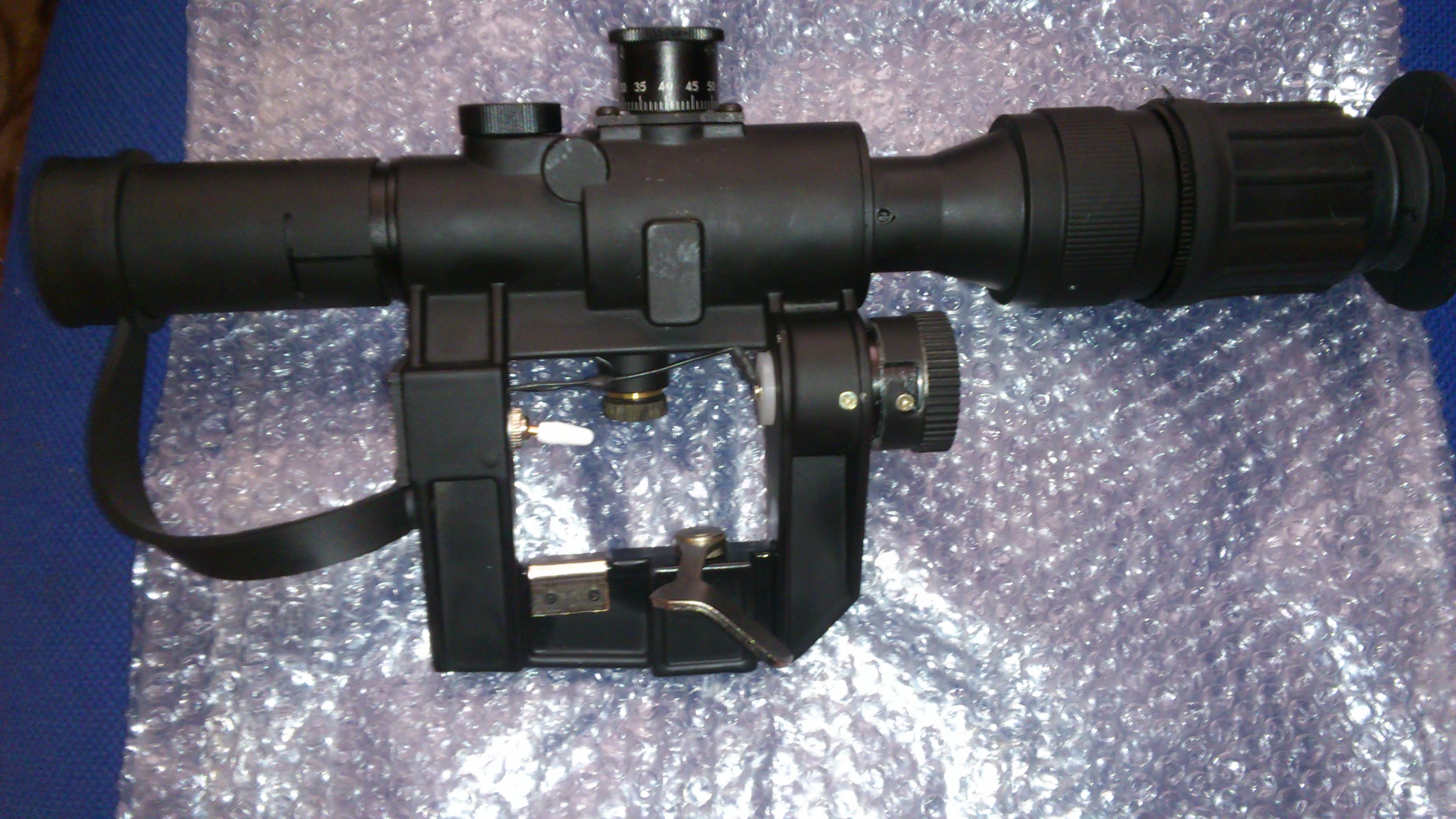

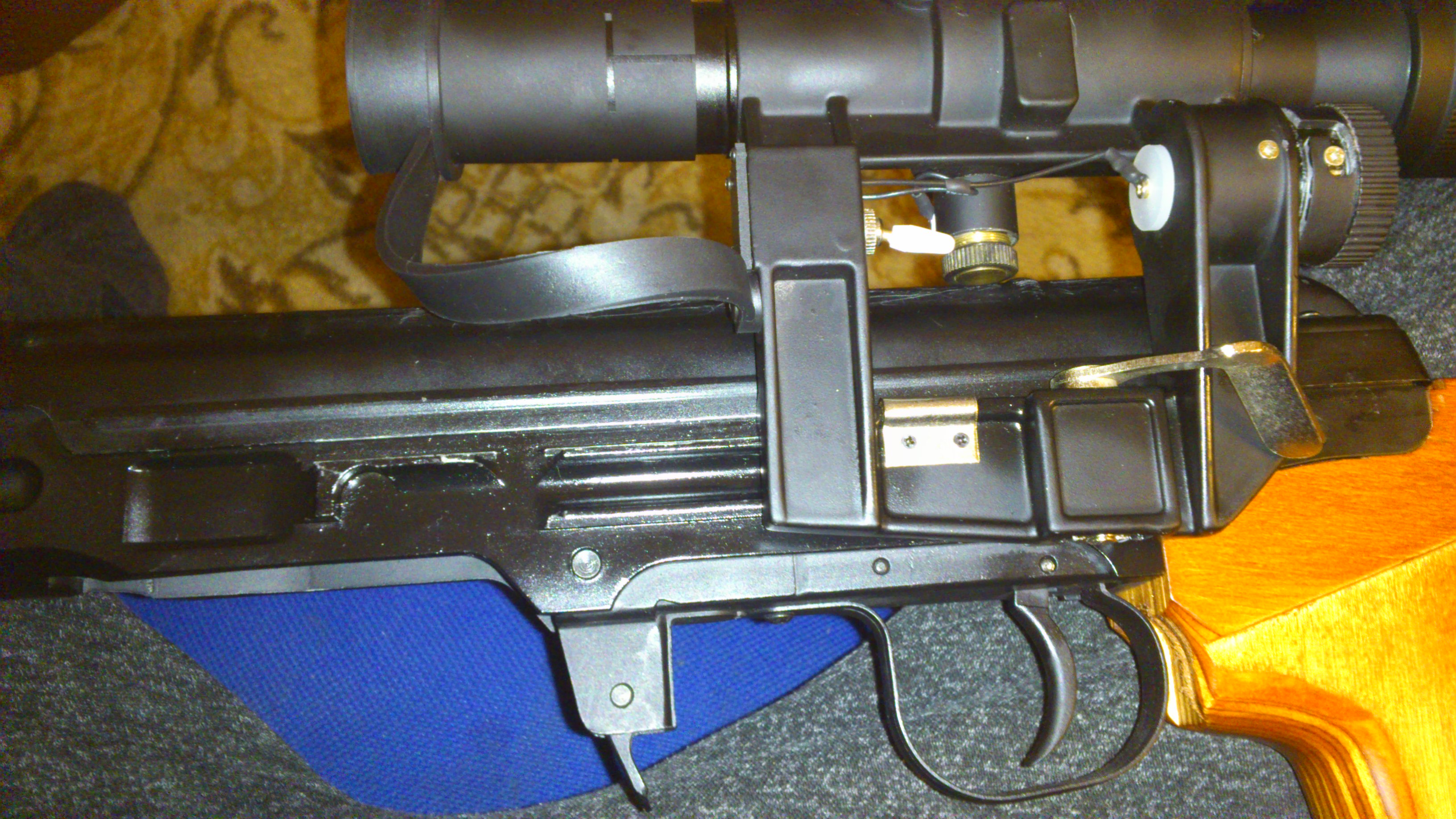

rekl bych ,ze to je podobny jako na montazi u ak74, zkus povytahnout smerem nahoru zarazku (sipka) a pak muzes otacet matkou (v kolecku), tak matku postupne povoluj az to pujde. paka utahovani montaze ma byt vzadu

Jeffe přesně tohle jsem mu chtěl poradit, ale až po tom co by mi napsal že se mu to zasekne po pár centimetrech ;) Setkal jsem se s tim když jsem dával kamarádovi motáž na SVD... taky se to zaseklo po pár čislech potom mi docvaklo že je to péro a půjde to nazvednout a matka podle potřeby doladit.

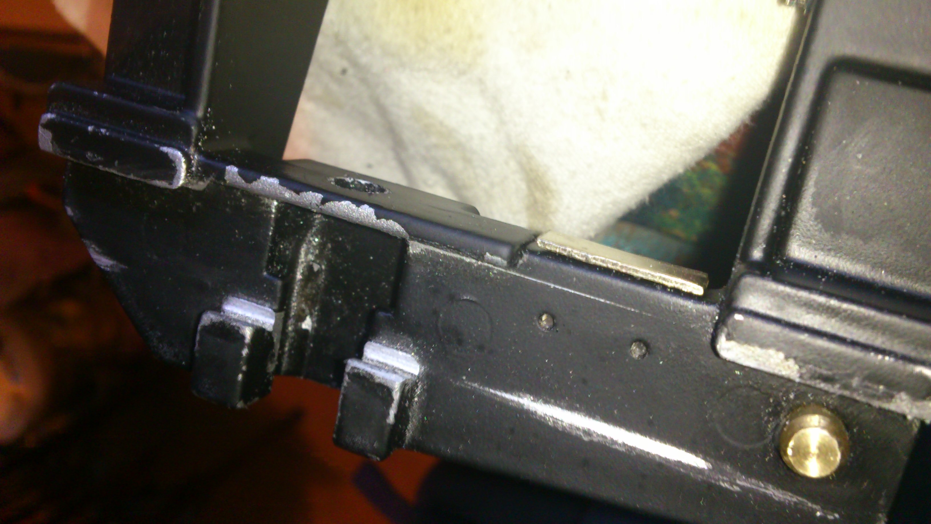

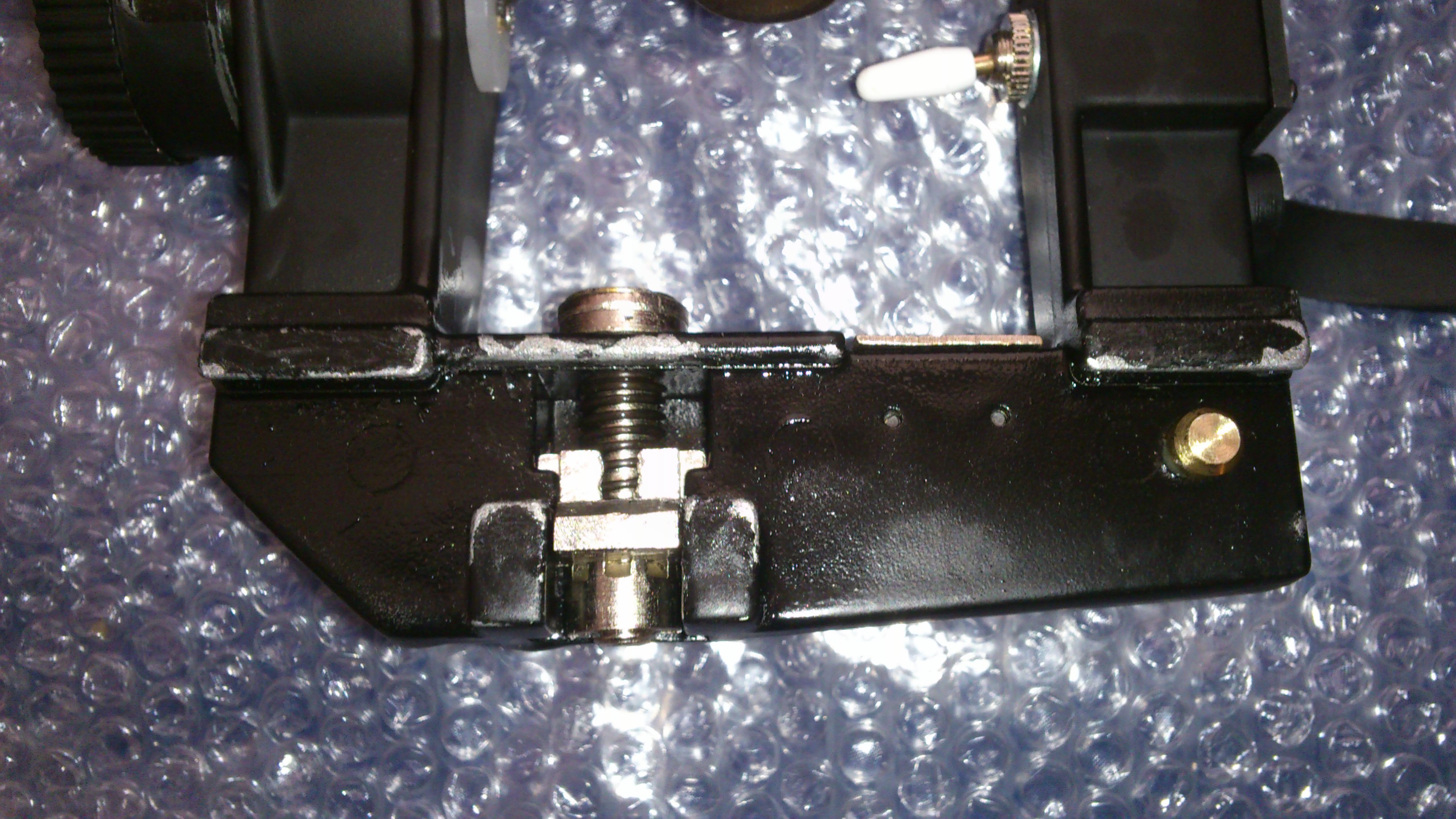

zase pripojuji obrazky na prvnim je odpoved na to jak daleko se dostanu.... na druhem je jen sroubek ve vetsim detailu, jde o to ze to s tym sroubkem me taky napadlo jenze sice tu pojistku stlacim trochu dolu tak ale s tim sroubem nejde tocit... asi budu uvazovat o tom prerbrouseni....

takze nakonec se mi teda podarilo povolit ten sroub, schvalne sem ho povolil vic at tam vjedu najisto ale furt se to zasekava ve stejne pozici....

Z toho vyplívá že budeš muset najít místo střetu :D a upravit do dokonalosti. Třeba ještě někdo napíše, ale nespoléhal bych na to a může to být taky doba.

nepřekáží ti tam náhodou ten měděný výčnělek ?? já bych se pokusil tu optiku nejdříve přirazit na střed té kolejnice a až potom tahem upevnit,protože když pojedeš "ze začátku" kolejnice tak ti tam zřejmě překáží ten výčnělek...jak říkám zkus nejdříve pouze jen tak přisadit optiku do kolejnice a až potom táhni směrek k hlavni...možná to zabere :) je to jen moje domněnka

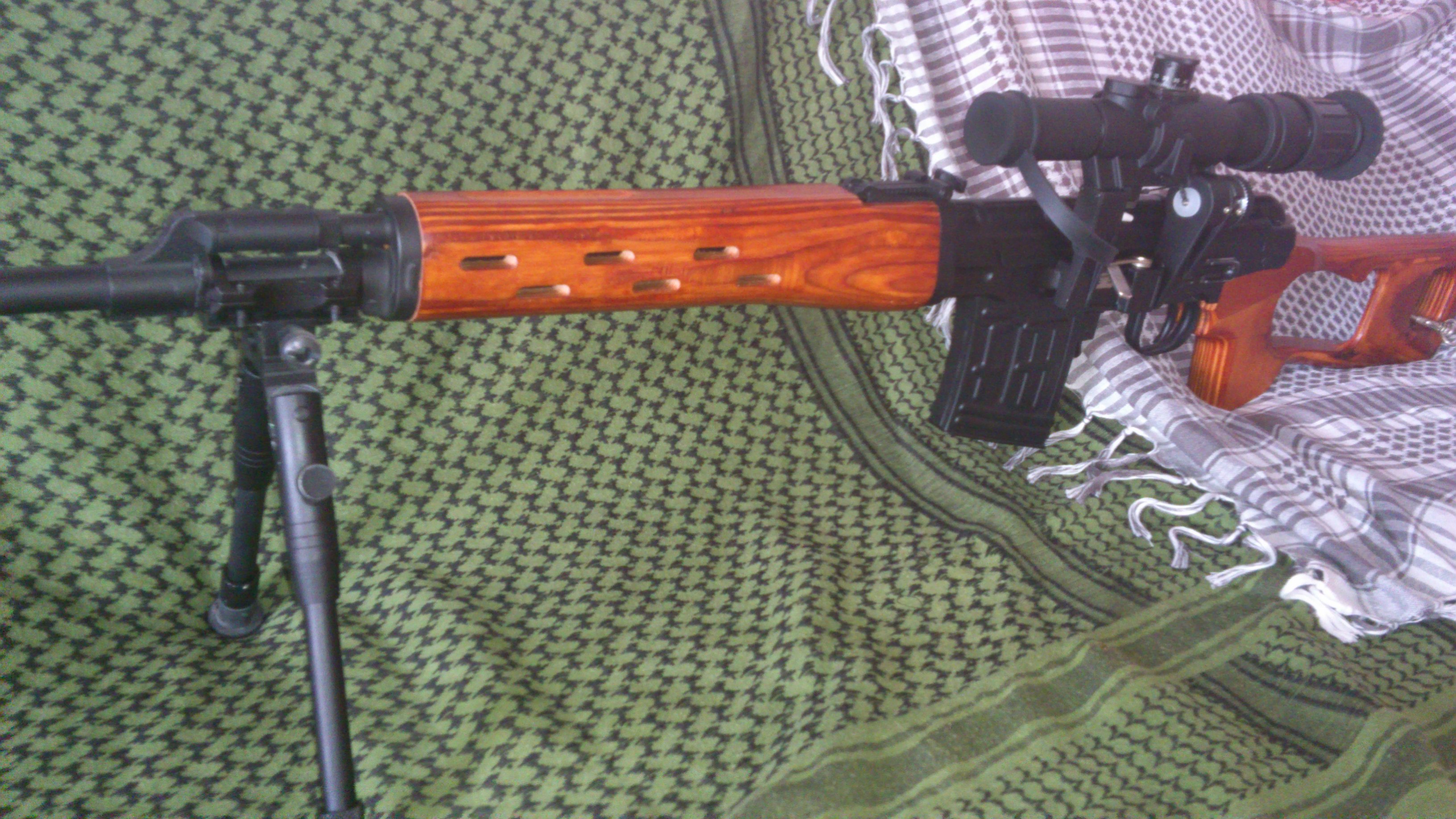

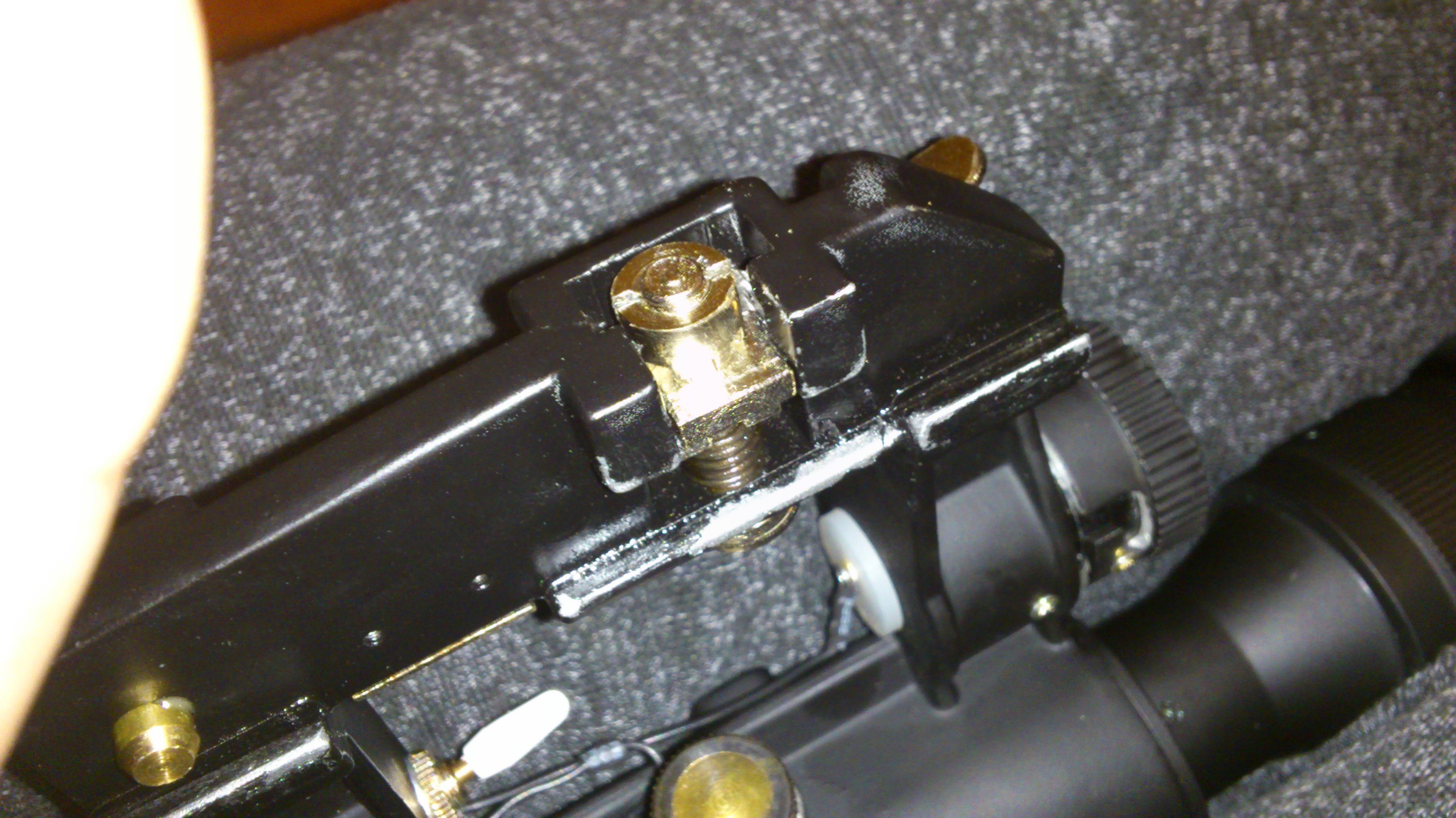

Takze prace je hotova!! .... ale zaprve ten medeny vycnelek sem taky resil ale vzdy kdyz sem to nasunul tak uz byl v liste a jelikoz nic neposkrabal tak sem usoudil ze nezavazi... jinak tedy nakonec sem oddelal zamek a zbrousil (asi docela dost) tu cast kolejnicky kolem zamku a tedy po dlouhem jemnem pilovani a zkouseni se mi to povedlo nasunout!! Potom jen stacilo dobre nastavit sroubem pritlak zamku, aby to fakt drzelo a nekyvalo se to a nakonec to perfektne drzi... na fotografii je obrousena spodni kolejnicka (vyndany zamek) a moje nyni dokonala zbran :) ....
